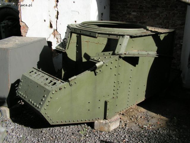

Cronos Napisano 29 Wrzesień 2008 Napisano 29 Wrzesień 2008 WitamMożesz się zgłosić do muzeum w Samur, jestem przekonany ze posiadają plany tego czołgu. Po drugie przeglądając http://the.shadock.free.fr/Surviving_FT-17.pdf na dole w wykazie są dwie repliki zbudowane przez niejakiego Marc Dierickx'a , mozna tam też cos poszukać. Zauważyłem także ze były dwa waianty wieży, okragła i nitowana z płyt. Nie wiem jak z użyciem tej drugiej wersji w WP ale wydaje się prostsza w wykonaniu.Pozdrawiam
majsterkowicz Napisano 29 Wrzesień 2008 Autor Napisano 29 Wrzesień 2008 Jak widać na fotografii występowały nawet w poc.pancernych czołgi z wieżami ośmiobocznymi znacznie łatwiejsze do wykonania co do belki zawieszenia nie taki diabeł straszny jak go maluję, koła jezdne i napędowe można wykorzystać z maszyn budowlanych łącznie z łańcuchem gąsienicy w przypadku zastosowania gąsienicy drobno-ogniwowej a przypominam że w 37 roku było ponad 70 czołgów wyposażonych w taki układ.Co do doświadczenia mając 4 krzyżyki na karku coś tam w życiu już zrobiłem więc i z tym sobie poradzę, bardziej sie obawiam kompromisów związanych z kosztami.

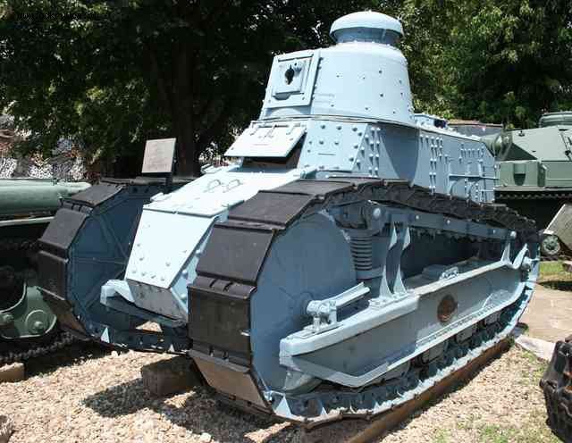

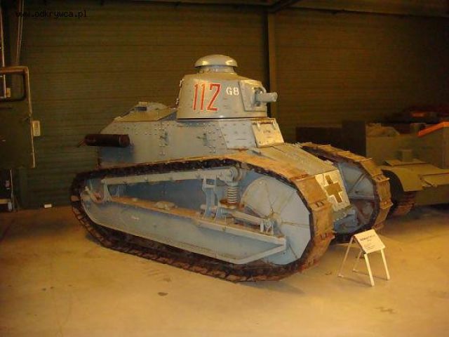

GrzeM Napisano 29 Wrzesień 2008 Napisano 29 Wrzesień 2008 FT 17 jest sporo w różnych muzeach, najłatwiej dostępny chyba w Paryżu, w Muzeum Armii. Z wymiarami, szczegółami zewnętrznymi nie będzie więc problemów. Oba podstawowe warianty wieży wozu bojowego (sześciokątny i okrągły) były używane w Polsce.

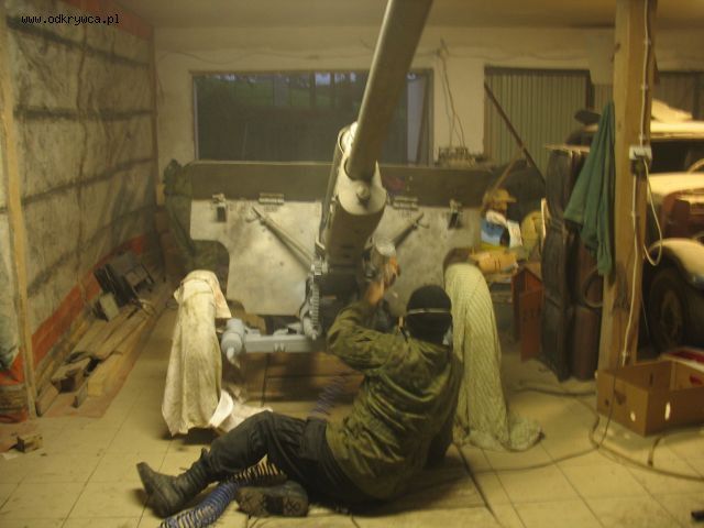

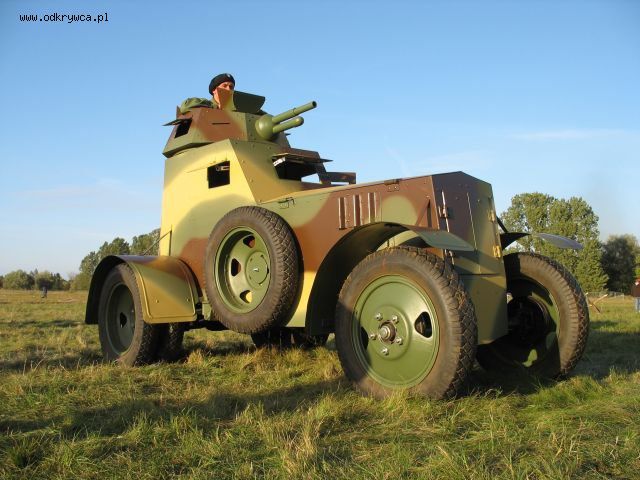

majsterkowicz Napisano 29 Wrzesień 2008 Autor Napisano 29 Wrzesień 2008 Dziękuję, za odzew i pomocne informacje mam nadzieję że jeszcze to nie koniec, jak widać każdy inną skalę trudności i problemów na które może się natknąć przy realizacji, wyznaję zasadę że człowiek zrobił to i człowiek odtworzy, pytanie zawsze zostaje za ile. A żeby nie marnować czasu zbierając dokumentację 17 to sobie majsterkuję przy czymś takim (już wszystko działa )do rekonstrukcji 44-45 jak znalazł. Za miesiąc najdalej będzie gotowa.

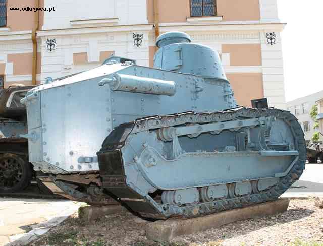

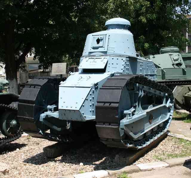

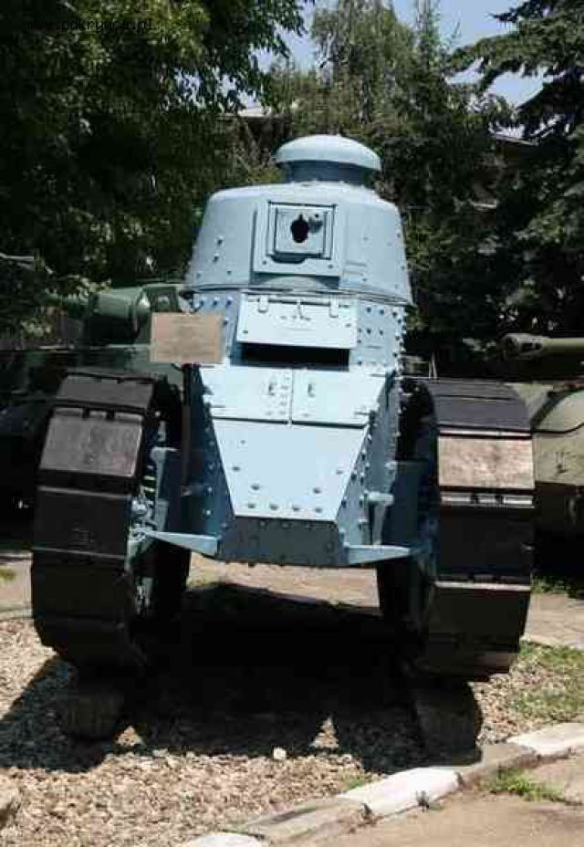

DaSk Napisano 29 Wrzesień 2008 Napisano 29 Wrzesień 2008 FT-17 jest w muzeum w Bukareszcie nawet w calkiem dobrym stanie

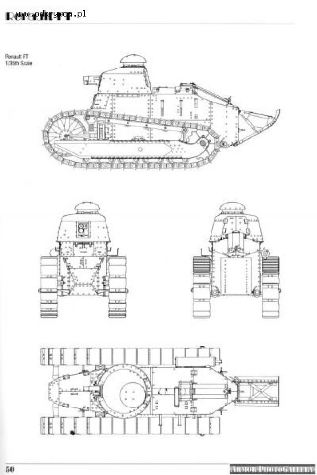

Leśny Wladek Napisano 5 Październik 2008 Napisano 5 Październik 2008 Witampolecam książkęFrench Light TankRENAULT FTU.S.Six-Ton Tank M 1917Witold J.ławrynowiczjest dużo zdjęć obrazujących rozwiązania konstrukcyjne Renault FT-17 pozdrawiam Mirek
majsterkowicz Napisano 5 Październik 2008 Autor Napisano 5 Październik 2008 Tak posiadam tą książkę i poza zdjęciami są rysunki ponadto jestem w kontakcie z autorem więc liczę na więcej materiałów.Generalnie nieuchronnie zbliżam się do najtrudniejszej fazy projektu i nie mam tu na myśli budowy, tylko skąd wykombinować kasę na realizację. SPONSORZY SPONSORZY gdzie jesteście, hahaha może nie będzie tak źle.
