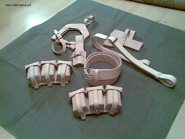

tomekk Napisano 19 Sierpień 2008 Autor Napisano 19 Sierpień 2008 Witam!Mam zamair zakupić taki zestaw, ale chciałbym jeszcze zasięgnąć rady czy dobrze się to prezentuje , i spokojnie można tego używac na rekonstrukcji.Pozdrawiam!tomekk
Dym Napisano 19 Sierpień 2008 Napisano 19 Sierpień 2008 Spokojnie, jak spokojnie, ale raczej w przyszłym sezonie - wykonane z tak bielutkiej skóry nie będą dobrze wyglądały bez dłuższego wystawienia na słońce.Poza tym wszystko jest wykonane poprawnie. Nie wypowiadam się odnośnie pokrowca na toporek - znam zupełnie inny model, ale może i taki był, przyznaję się ewentualnie do braków w wykształceniu ;)Może jeszcze szczytowy bryt pokrowca na łopatkę ciut toporny...No i ładownice - z tyłu niezbyt. szlufki dziwnie wszyte i nie nitowane - całość nie wygląda solidnie
KBP Napisano 20 Sierpień 2008 Napisano 20 Sierpień 2008 Moim zdaniem koeś używa fatalnych okuć i klamerek. Wszystko to jest niklowane i tak sie błyszczy, jak ....Skóra jest zbyt jasna, ale moze da sie jakoś ja zabarwić. Moze brązową pastą do butów...?Na innych fotkach z aukcji na allegro tego gościa, widać parę błędów przy ładownicach...Nity jakieś dziwne, zdaje sie , ze z łebkami.Ja tam wolę produkty z replik.com. Pełny profesjonalizmale jak ktoś woli taniej, mimo,że gorzej... to trudno

Berlin Napisano 20 Sierpień 2008 Napisano 20 Sierpień 2008 Jak macie tak doradzać to lepiej nie doradzajcie. Produkty z repliki.com- skóra cieniutka jak papier [a przecież ma służyć latrami], barwiona jakąś bejcą [a kto słyszał o bejcowanych pasach dla szeregowych??].Wystarczy porównać oryginalne rzeczy z wykonanymi przez repliki com i te zamieszczone przez 'tomekk' fakt ze nie są w 100% poprawne ale na PEWNO lepsze i klamerki nie są niklowane tylko cynkowane. Co do jasnej skóry..sama ściemnieje od słońca..zresztą na zdjęciach z 1939 roku widac ze z takimi jasnymi biegali zmobilizowani zołnierze.
makul Napisano 20 Sierpień 2008 Napisano 20 Sierpień 2008 Berlin, raczej nie - na moich zdjęciach np. ładownice w porównaniu do munduru wz. 19 są niemal czarne (zdjęcie czarno-białe)Do tego inne części oporządzenia też nie są takie jasne. Negatywnie mógłbym ocenić również krój przedmiotów. Bardziej polecałbym repliki ale można samemu zakręcić się i zlecić to znajomemu rymarzowi do wykonania.makul
kowalinho Napisano 20 Sierpień 2008 Napisano 20 Sierpień 2008 Z tymi jasnymi ładownicami to prawie tak jak z butami szeregowych broni jezdnych wz31. Na niektórych zdjęciach widać, że zmobilizowani żołnierza mają jasne, niezapastowane buty - po prostu nie zdążyli ich zapastować - więc część rekonstruktorów oczywiście musi z takimi latać i twierdzić, że tak to miało wyglądać. Tragedia.
bolas Napisano 20 Sierpień 2008 Napisano 20 Sierpień 2008 Buty to inna bajka, bo je po prostu w jednostkach czerniono.Natomiast pozostałe oporządzenie skórzane w momencie wydawania z magazynu było nowiutkie i żółciutki. Ciemniało naturalnie - wraz z konserwacją, kolejnymi czyszczeniami, yraniem" itp ... Z racji że używano tego non stop, ciemniało dość szybko - z wyjątkiem nowiutkich elementów mob". Doskonale to widać na np. zachowanych ładownicach - często najlepsze stany są niemalże żółciutkie.Ja w rekonstrukcji wszystko sobie zostawiam świeżutkie i unikam malowania/bejcowania jak się da ... taka bejca wygląda sztucznie. Unikam tylko skóry naturalnej w kolorze dupa blansze" ;) Bo ten róż cienko wygląda ... natomiast ładna jasna naturalna skóra, lekko ciemniejąca w brązową powolutku - to wygląda bdb. Przykładowo kabura do P-08 po roku używania i konserwowania zgodnie z epoką wygląda na pierwszy rzut oka jak oryginał z epoki.
makul Napisano 20 Sierpień 2008 Napisano 20 Sierpień 2008 Bolas -ale jak się wyraziłeś - elementy skórzane powinny być żółte, wpadające w brąz. A raczej nie kremowo-różowe. Dlatego osobiście nie wybrałbym przedmiotów tej firmy.makul
KBP Napisano 20 Sierpień 2008 Napisano 20 Sierpień 2008 No to przyjrzyjmu się eplice" polskiego pasa do karabinu mauser.Klamra wygląda na robiona z drutu okragłego w przekroju, a w oryginale jest płaska ( żeby nie powiedzieć w przekroju prostokątna-zaokraglona na brzegach ). Do tego jest ugięta...wg. mnie to jednak jest nikiel, a kalmerki sa kupowane najprawdopodobniej w zwykłej konfekcji. Cynk sie tak nie błyszczy raczej...Ja tam pasów z takimi klamrami nie widziałem...
Stadler Napisano 20 Sierpień 2008 Napisano 20 Sierpień 2008 Natłuśćcie (dobrze napisałem? :-) ) tranem, złapią lepszy kolor- leko brązowy. Potem wystawiajcie na słońce- można do tego delikatnie zraszać wodą spryskiwaczem do kwiatów. Nie zaszkodzi skórze a przyspieszy proces brązowienia.
Berlin Napisano 20 Sierpień 2008 Napisano 20 Sierpień 2008 KBP- tak sie składa ze widziałem i macałem okucia i wyroby repliki com jak te ze zdjęcia. Dalej podtrzymuje swoje zdanie- OCYNK, choć zaznaczyłem ze same wykończenie i szczegóły mają kilka mankamentów ale za to skóra jest o niebo niebo lepsze lepsza choć kolor świeżego wyrobu nie jest za miętowy" ale z czasem ładnie brązowieje.Makul- to że masz zdjęcie z ciemnymi ładownicami nie znaczy ze 100% ładownic w WP przed 1939 rokiem było ciemniejszych, ja mam zdjęcie żołnierzy z furażerkami bez orła ale czy to znaczy ze 100% furażerek jego nie miało?? ;)
lucjusz8 Napisano 20 Sierpień 2008 Napisano 20 Sierpień 2008 Produkty Replik maja jedna niezgodność historyczną - wspomnianą wyżej bejcę. Nadaje ona od początku fajny kolorek, ale można zamówić sobie przecież nie barwione i samemu dojść po jakimś czasie konserwacji do ideału (czyli pięknej polskiej WIŚNI). Jak w modelarstwie - czas i chęci.Różnice między tymi dwoma wykonawcami są jednak zauważalne na pierwszy rzut oka - na korzyść replik (kształt ładownicy, umiejscowienie pasków, nity). Kazdy kto tego nie zauważa - nie macał oryginału lub promuje na siłę jedyną poprawną opcję".

verania Napisano 24 Sierpień 2008 Napisano 24 Sierpień 2008 Ładną, śliczniutką nową skórę do postrzenia dobrze jest natrzeć gliceryną. Robiłem tak z torbą i trokami. Efekt jest zadawalający.
ArturSz Napisano 24 Sierpień 2008 Napisano 24 Sierpień 2008 Aktulanie wyprawiane skory maja barwe niezgodna ze skóra uzywana do produkcji ekwipunku przed wojna a skory wyprawiane tak jak dawniej bardzo trudno dzis nabyc w wystarczajacej ilosci. Dlatego ten brak technologiczny w trosce o dobry, zgpodny z rzeczywistoscia wyglad nalezy nadrobic.Bejcowanie jest tu prosta i skuteczna metoda, jednak to ni koniec.Produkty bejcowane od samego poczataku nalezy poddawac konserwacji i pielegnacji. Po roku uzytkowania skóra normalnie podlega porcesom ciemnienia a tuz po zakupie repliki oszczedzamy sobie zazenowania wynikajacego z fatalnej prosiaczkowej barwy ekwipunku.
