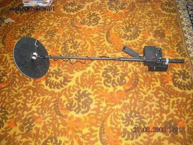

baca30 Napisano 21 Sierpień 2008 Autor Napisano 21 Sierpień 2008 A oto moja dotychczasowa wykrywka. Raczej na monetki sie nie nadaje.:/ Ale wyciagnalem nia juz ladna gore lusek:)
