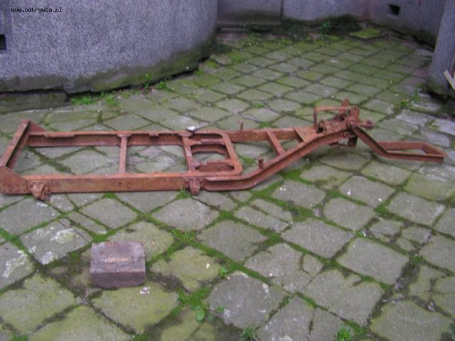

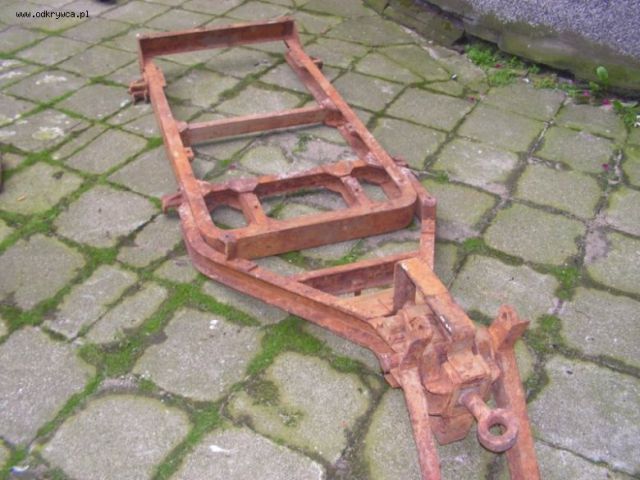

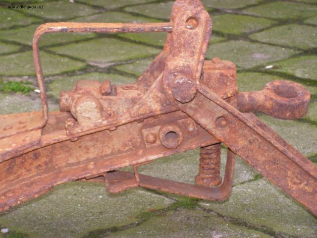

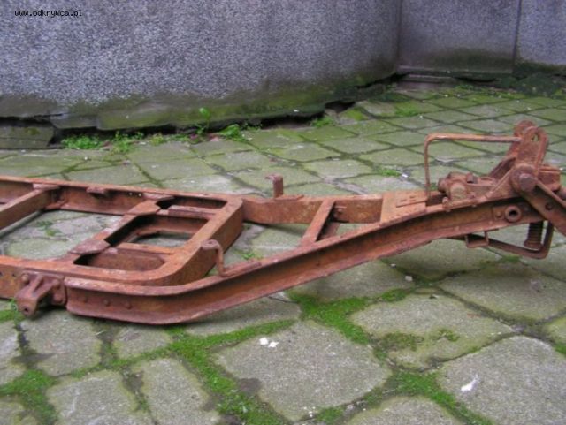

krzysiek81 Napisano 16 Lipiec 2008 Autor Napisano 16 Lipiec 2008 Witam,Proszę o pomoc w określeniu od jakiej przyczepy może być rama na zdjęciach. Na ramie była tabliczka znamionowa Huty Ludwików S.A. Kielce i data 1937. Wymiary to 80cm x 270cm. Udało się odkupić ze złomu moment przed wysłaniem do huty!Pozdrawiam,Krzysiek

krzysiek81 Napisano 16 Lipiec 2008 Autor Napisano 16 Lipiec 2008 poza tym rama jest wygięta przy haku do góry, a podpórka pod hakiem nie ma kształtu trójkąta tylko jest ruchomą ramą - inaczej niż w przyczepce paliwowej na zdjęciach.
GrzeM Napisano 17 Lipiec 2008 Napisano 17 Lipiec 2008 Wrotki to przyczepka do holowania armaty o kołach drewnianych za samochodem.

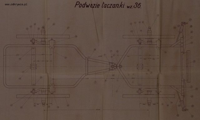

Gebhardt Napisano 17 Lipiec 2008 Napisano 17 Lipiec 2008 Na pewno nie wrotki takie cos wyglada zupelnie inaczej. Musze porownac ale mozliwe ze to albo tylne polwozie od taczanki radio (N2T lub N1T) wz 36 albo podwozie biedki do radia N2 (N2B).
cieciwa Napisano 17 Lipiec 2008 Napisano 17 Lipiec 2008 Na pewno nie wozy łączności wz. 37 i chyba nie wz. 36

Gebhardt Napisano 22 Lipiec 2008 Napisano 22 Lipiec 2008 W kazdym razie ani podwozie do biedki N2T ani tylnie polwozie taczanki wz 36 w ktorejkolwiek odmianie.
Gebhardt Napisano 24 Lipiec 2008 Napisano 24 Lipiec 2008 Za to przysiaglbym ze to rama od przyczepy kuchennej wojsk motorowych - teraz wiem dlaczego wydawala sie taka znajoma. Moze Masny potwierdzi czy Huta Ludwikow sie zgadza.
Gebhardt Napisano 27 Lipiec 2008 Napisano 27 Lipiec 2008 Huta Ludwikow tez sie zgadza wg Masnego - byla jedna z trzech wytworni wytypowanuch na produkcje kuchni polowych w czasie wojny.
