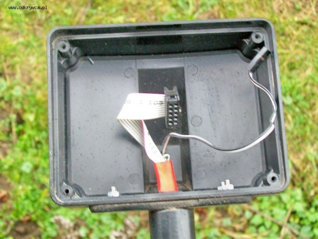

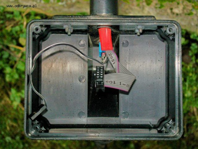

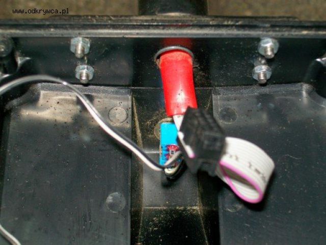

krzys-kf Napisano 4 Grudzień 2009 Napisano 4 Grudzień 2009 Nie dawno kolega miał problem z wyświetlaczem.Dostała się woda do obudowy wyświetlacza. Może nie duża ilość ale wystarczyło aby piszczałka zaczęła szaleć :). Po rozkręceniu okazało się brak jakiejkolwiek uszczelki pod wyświetlaczem. Po wysuszeniu i uszczelnieniu wykrywacz działa bez zarzutów. No i jak na razie nie problemu z zaparowanym wyświetlaczem.

krzys-kf Napisano 4 Grudzień 2009 Napisano 4 Grudzień 2009 W razie wymiany obudowy wyświetlacza myślę że nie powinno być problemu z przewodami.
