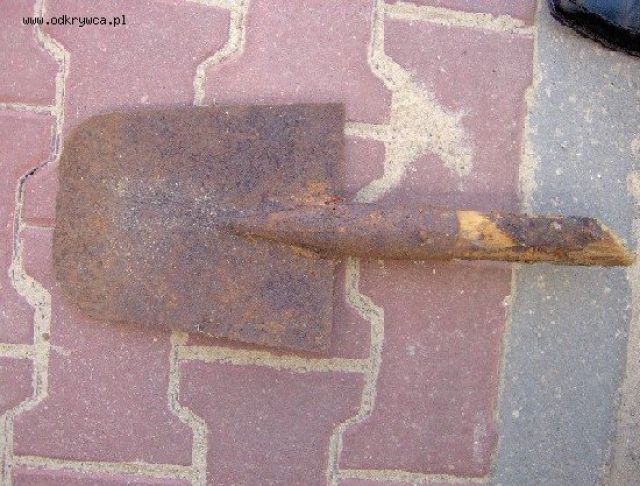

Blitzkrieg Napisano 23 Czerwiec 2008 Autor Napisano 23 Czerwiec 2008 Czy to taka łopatka PATRON?? Znalazłem 2 takie na polskim rozbrojeniu... Podobno jechały tamtędy właśnie boforsy.

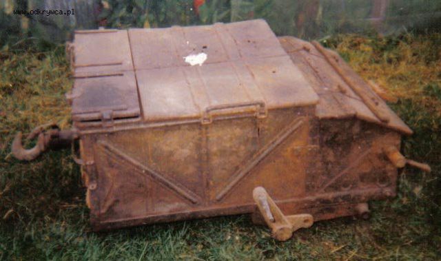

grec Napisano 24 Czerwiec 2008 Napisano 24 Czerwiec 2008 Niestety mało wyraźne, bo cyfrówek jeszcze nie było..
makul Napisano 24 Czerwiec 2008 Napisano 24 Czerwiec 2008 Dokładnie o to zdjęcie mi chodziło! Wg. mnie możliwe jest do przyjęcia ze transport żołnierzy odbywał się na samej armacie (tylko mógł być problem z utrzymaniem równowagi;)A wówczas miejsce na ciągniku mozna przeznaczyć na osprzęt i ammo.

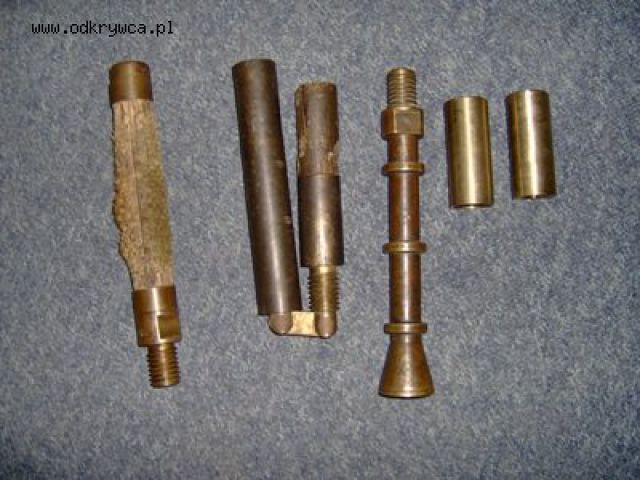

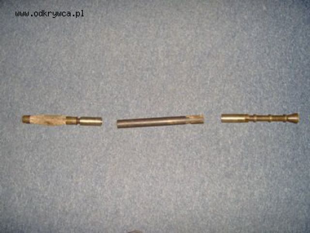

PATRON Napisano 24 Czerwiec 2008 Napisano 24 Czerwiec 2008 kompletny wycior. drewno malowane a zielonoPATRON

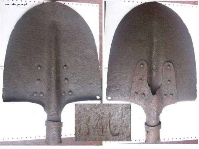

PATRON Napisano 24 Czerwiec 2008 Napisano 24 Czerwiec 2008 łopata produkcji kielce, typu francuskiego dla artylerii.PATRON
ArturSz Napisano 24 Czerwiec 2008 Napisano 24 Czerwiec 2008 Blitzkrieg - zaprentowana przez Ciebie lopata jest pochodzenia austro-wegierskiego.Przy przodku nowoczesnej armaty nalezy sie spodziewac polskiej lopaty saperskiej - mozna ja zobaczyc w watku poswieconym saperom i sprzetowi saperskiemu.
PATRON Napisano 24 Czerwiec 2008 Napisano 24 Czerwiec 2008 łopata saperska to łopata saperska a łopata artylerii to łopata artylerii oczywiście stosowano chęsto wymiennie ale większość znanego sprzętu odnalezionego ( resztek ) była wyposażona w łopatki jak ze zdjęcia. zwraca szczególną uwagę trzonek o średnicy 4 cm.PATRON
Blitzkrieg Napisano 24 Czerwiec 2008 Autor Napisano 24 Czerwiec 2008 Hmm więc obecność 2 tamtych łopat jest przypadkowa?? Myslałem że skoro znalezione na rozbrojeniu to są to polsie łopaty. Swoją drogą w instrucji dotyczącej kolei znalazłem takową podpisaną łopata typu niewojskowego". Patron, te mosiężne elementy lącza szczotkę z drzewcem??, widzę tam jakies przeguby... co to jest?? Ja znalazłem taką samą szczotkę, myslałem że do niej bezpośrednio idzie sztywny dzrzewiec, dwuczęściowy, drewniany, taki jak do sztandaru, tyle że okuty od góry...

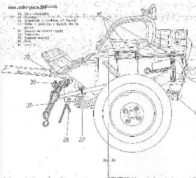

Gebhardt Napisano 24 Czerwiec 2008 Napisano 24 Czerwiec 2008 No to jadziem:Przy armacie:- glowica wycioru- glowica stempla- drzewce do glowic stempla lub wycioru- poduszka ogona loza- koszulka smarownicza- wiazadlo do koszulki smarowniczej- pokrowiec celownika- pokrowiec armaty- prawa oslona zawieszen kol- lewa oslona zawieszen kol- pasek do oslony zawieszen kolNa przodku:- pasek do karabinka i toporka- rzemyk zawlekowy- siedzenie- oparcie parciane- poduszka siedzenia- oslony lemieszy- torba na szleje- orczyk- dyszel wz 36- nakladka do naprawy dyszla- sruba do nakladki- lewy hak ze stopniem- prawy hak ze stopniem- szleje do przetaczania typu A- szleje do przetaczania typu B- klodka z kluczem- lopata- toporekW skrzynce nr 1 na czesci zapasowe i przybory:- iglica- sprezyna iglicy- korek gniazda iglicy- sprezyna zaczepu kurka- sprezyna spustu- sprezyna zamka- zatyczka sprezynowa osi dzwigni- sprezyna zapadki zebnicy- zatyczka sprezynowa osi zapadki- zapadka zawory sprzeglowej- sprezyna zapadki zawory sprzeglowej- celownik- ochraniacz celownika- przycmiewacz ocznika (filtr)- klucz do celownika- wkretak do celownika- wybijak 2 mm do zawleczek- wybijak 3,5 mm do zawleczek- wybijak 4,5 mm do zawleczek- pudelko z pokrywa na przybory do czyszczenia celownika- pudelko na czesci zapasowe- wkretak 4/8 (do korka gniazda iglicy)- lejek z rurka do opornika- ramka (z wykazem zawartosci skrzynki)- pedzel - skora zamszowa 400 x 100mm- banka na plyn glicerynowy (1 litr)- nasadka do latarki elektrycznej- latarka elektryczna- klodka z kluczemW skrzynce nr 2 na przybory i narzedzia:- klucz do zawory sprzeglowej, do korka wlewnika opornika, do nakretki spustu i do srub nakladek dyszla- smarownica tlokowa- mlotek 100g- olejarka- ramka (z wykazem zawartosci skrzynki)- puszka na smary 1 kg (na smar artyleryjski, wazeline lub mydlo)- banka na nafte (1 litr)- klodka z kluczem. (M. S. Wojsk. Instrukcja o broni piechoty. Czesc V. 37 mm armata wz. 36. Warszawa: M. S. Wojsk., 1938)

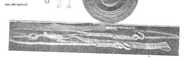

makul Napisano 24 Czerwiec 2008 Napisano 24 Czerwiec 2008 Gebhardt, czy szleje do przetaczania to były potocznie mówiąc pasy do przeciągania armaty przez obsługę??
Gebhardt Napisano 24 Czerwiec 2008 Napisano 24 Czerwiec 2008 Dokladnie, byly to pasy ze sznurem zakonczonym hakiem. Zdjecie z instrukcji.
