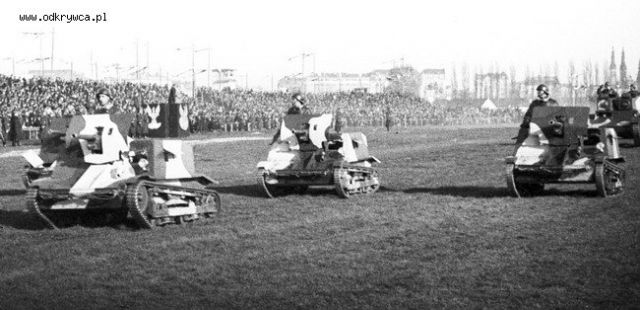

jotes Napisano 30 Maj 2008 Napisano 30 Maj 2008 Zdjęcie rozbitej/porzuconej TK-D z września pojawiło się już n a tym forum. Chciałem je przypomnieć w tym wątku, ale działanie wyszukiwarki woła o pomstę...
kopijnik2 Napisano 30 Maj 2008 Napisano 30 Maj 2008 http://www.odkrywca.pl/forum_pics/picsforum20/tkd.jpgto?
kopijnik2 Napisano 30 Maj 2008 Napisano 30 Maj 2008 RE: TK-D/TKS-D bodziu000000 (9845 / 130) 2007-08-09 08:55:00
akagi Napisano 30 Maj 2008 Napisano 30 Maj 2008 To. Ale wkrótce na ebayach wyszło kilka innych fotek i dało się zlokalizować dwa pojazdy. TK-D były 4 szt. Zaraz poszukam fotki wszystkich sztuk.
kopijnik2 Napisano 30 Maj 2008 Napisano 30 Maj 2008 Akagi - na jakiej podstawie wyszło przypisanie okolic Garwolina do foto?
