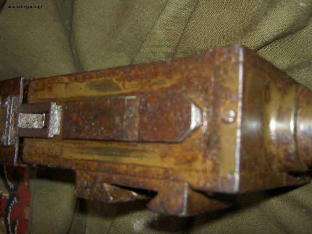

hirogen Napisano 1 Marzec 2008 Autor Napisano 1 Marzec 2008 Witam mam pytanie jaki element znajdował się na części górnej ckm-u na tej prowadnicy ale nie na klapie pozdrawiam.
hirogen Napisano 1 Marzec 2008 Autor Napisano 1 Marzec 2008 Postaram się zamieścić foto tej prowadnicy co pytałem na dniach.
hirogen Napisano 4 Marzec 2008 Autor Napisano 4 Marzec 2008 Witam pytanie dotyczy właśnie tego foto jaki element był nasuwany na część górną ckm-u , widać ślady że coś tam było wiele razy nasuwane i ściągane proszę o pomoc w tym temacie pozdrawiam.
akagi Napisano 4 Marzec 2008 Napisano 4 Marzec 2008 brakuje ci blokady pokrywy górnej komory zamka - element blokujący pokrywę (to ta na której jest celownik) który w celu zwolnienia pokrywy był przesuwany w tył. Jednocześnie blokował też pokrywę tylną z rączką.

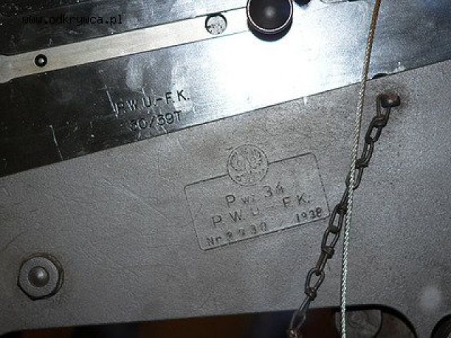

bjar_1 Napisano 10 Kwiecień 2009 Napisano 10 Kwiecień 2009 Jeszcze jedno - czy podstawy wz.34 miały jakieś tabliczki znamionowe? Gdzie podstawy te były sygnowane?
AnKon45 Napisano 11 Kwiecień 2009 Napisano 11 Kwiecień 2009 nie bardzo pamiętam (zajmowałem sie tym dość dawno, a nie robiłem wówczas fotek, notatki są gdzieś w stosach papierów) ale chyba na tylnej nodze w okolicach uchwytu, bądź na dźwigarze podstawy (na którym osadzano karabin), jak znajdę tę ieszczęsną" notatkę, to sprecyzuję
muslim Napisano 12 Kwiecień 2009 Napisano 12 Kwiecień 2009 Na dźwigarze były wybijane wszelkie dane - producent orzełek nr itpI nie były to tabliczki lecz bicia. Na tylnej nodze nic nie widziałem
DTH Napisano 12 Kwiecień 2009 Napisano 12 Kwiecień 2009 Prawy policzek dzwigara oraz oba zaciski nog przednich.
muslim Napisano 13 Kwiecień 2009 Napisano 13 Kwiecień 2009 DTH masz może jakieś zdjęcie bić na zaciskach nóg przednich? Jakie tam powinny być bicia? I czy na wszystkich wzorach są spotykane?
