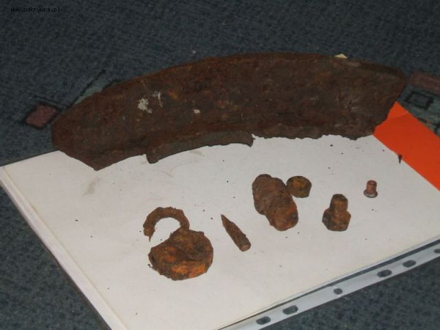

catan Napisano 13 Luty 2008 Napisano 13 Luty 2008 Witam już zdaje relacje z niedzielnego wypadu, a więc byłem pod kielcami w lesie gdzie stacjonowała dywizja pancerna 1945rok , niestety allegrowicz u którego kupiłem saperkę nie wywiązal sie i dostałem ją wczoraj przez co dziabiąc dziabką spędziłem tylko godzinke na ustawieniach sens 27 threshold 11, cnc noise 0, ton 4.Wynik na 1 raz fajny chociaż sam złomik kula od musera, siekiera, kłódka, 2 śrubki, chyba kawałek czołgu (nie mam pojęcia) jakiś zawór i dziwna rzecz przypominająca jakby przewiercony nit ale zrobiona z miedzi i wyciągnięta z ok 20cm. Sprzęt coraz bardziej mi się podoba ale moje doświadczenie jeszcze zerowe, może następnym razem wyciągne coś wiecej:)

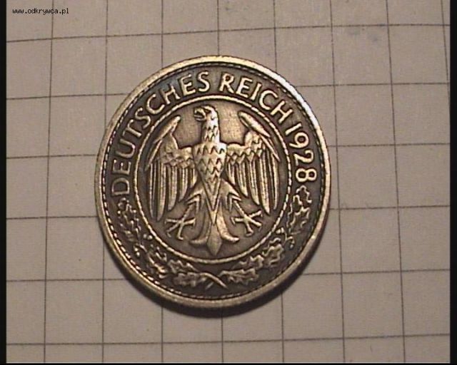

BARON 77 Napisano 15 Kwiecień 2008 Napisano 15 Kwiecień 2008 Witam ponownie posiadaczy xt70.W ostatnim czasie udało mi się {wyłowić} takiego moneciaka, jak dla mnie wyczesany ale niestety ,sygnał jak i przed tak i po wydobyciu NIEKOLOROWY ,żadnych przebić tylko -6 , -4 nic na+.Mam kilka innych monet które są sygnalizowane identycznie....Co koledzy na to?????? i na jakąkolwiek dyskryminacje?????....Pozdro
Raned Napisano 16 Kwiecień 2008 Napisano 16 Kwiecień 2008 Moneta to 50 fenigów z niskoprzewodzącego niklu, metalu ferromagnetycznego - nic więc dziwnego.
BARON 77 Napisano 17 Kwiecień 2008 Napisano 17 Kwiecień 2008 Pewnie że nic dziwnego.Tak tylko się pochwaliłem coby zachęcić kolegów do poznania sprzętu i nieużywania dyskry a co przy tym idzie do nieomijania takowych moneciaków.
