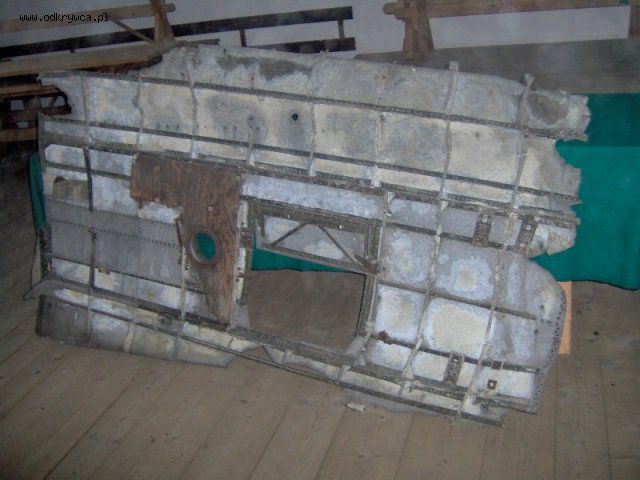

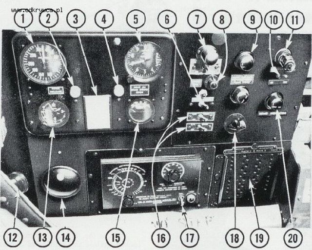

Boy_dan Napisano 6 Marzec 2008 Napisano 6 Marzec 2008 To może Ci się przydać. Dolna część kadłuba spod radiooperatora z widocznym oczkiem celownika i drzwiczkami aparatu fotograficznego.
