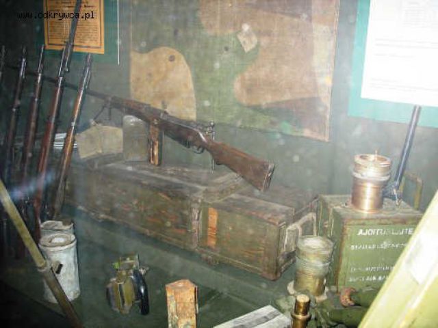

[1920]przemo Napisano 16 Styczeń 2008 Napisano 16 Styczeń 2008 Skrzynia pochodząca z Biłgoraja (lepszej foto na chwilę obecną nie mam)- w trakcie prezentacji w Muzeum Śląskim w Katowicach.W chwili obecnej została zwrócona do Biłgoraja. Można ją oglądać w tamtejszym Muzeum
