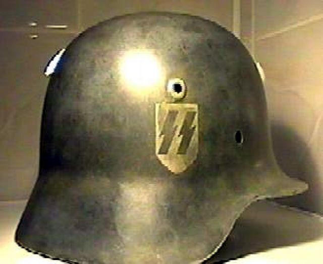

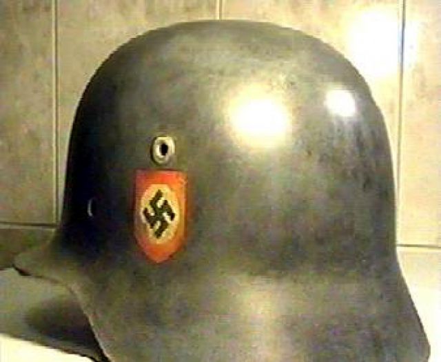

1AIR1 Napisano 11 Marzec 2004 Napisano 11 Marzec 2004 Cześć MonsunTrochę mi się zachorowało.Zapalenie gardła.No i stąd przerwa w robocie.Ale postanowiłem że jak tylko pożyczęcyfrówkę no natychmiast wstawię zdjęcie hełmu w takim stanie jaki jest obecnie.Pozdrawiam

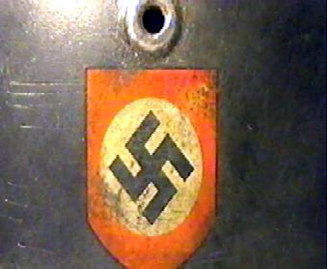

1AIR1 Napisano 11 Marzec 2004 Napisano 11 Marzec 2004 MonsunZrobiłem trochę fotek z kamery.Nie są najlepszej jakości.Do zrzucania filmu na komputer trzeba mieć dobry sprzęt.Ja mam tylko amatorski.Obiecuję że jak tylko będę miał cyfrówkę wstawię ostrzejsze zdjęcia.Pozdrawiam

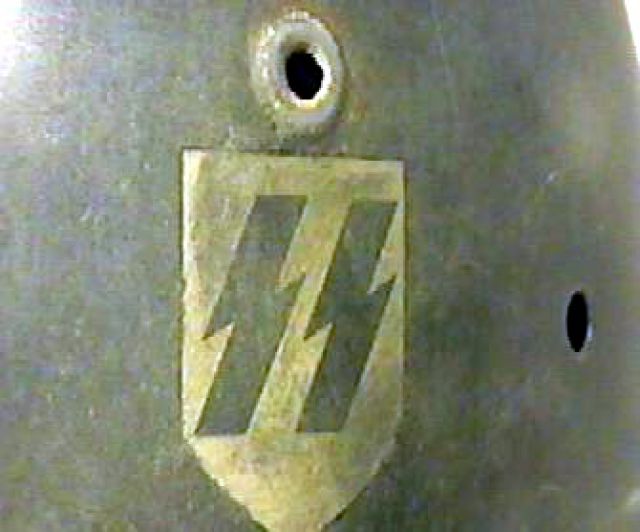

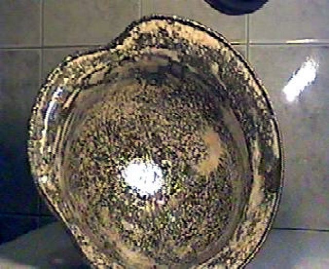

1AIR1 Napisano 11 Marzec 2004 Napisano 11 Marzec 2004 A tak wygląda w środku.........jeszcze nie skończony.

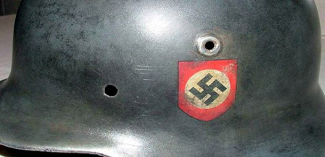

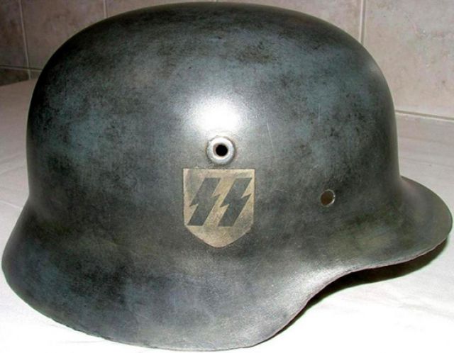

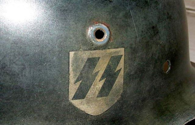

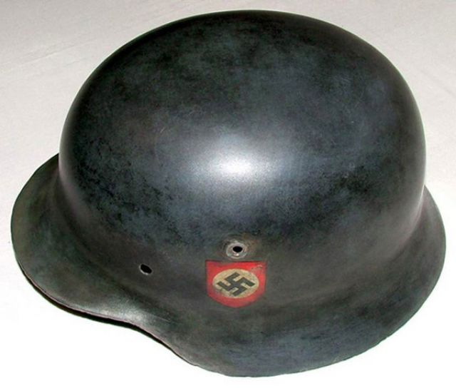

1AIR1 Napisano 17 Marzec 2004 Napisano 17 Marzec 2004 WitamMonsun Twój hełmik prezentuje się doskonale.Nareszcie udało mi się zdobyć cyfrówkę.I zrobiłem zdjęcia jeszcze raz.Myślę że są dobrej jakości.Hełm to był wykop z paroma dziurami.Jest to mój prototyp".Planuję pobawić się też z hełmem Wehrmachtu.Jak widać do renowacji użyłem technik modelarskich powodujących starzenie" przedmiotu.Koszty produkcji" to ok 40 zł nie licząc kalkomani..Pzdr.
Romel79 Napisano 17 Marzec 2004 Napisano 17 Marzec 2004 wygląda niemal jak ściągnięty przedchwilą ze strychu. chyba i ja tak zrobie z jakimiś zwłokami niemieckiego ocnika" , Efekt jest całkiem dobry.Pozdrawiam Romel
1AIR1 Napisano 17 Marzec 2004 Napisano 17 Marzec 2004 Zrobiłem go między innymi ku przestrodze" dla tych którzy czasami kupują na Allegro tzw strychowce" za czasami dużepieniądze.Pzdr.
Romel79 Napisano 17 Marzec 2004 Napisano 17 Marzec 2004 Takich żeczy lepiej poprostu nie kupować na allegro tylko na giełdzie ,u znajomego lub odbiur osobisty , z bliska bez problemu da się zobaczyć że to nie orginał.ps. jakich można używać lakierów bezbarwnych aby nie zniszczyć kalkomani , czym był pociągnięty w celu nie puchnięcia pod farbą i ile poszło na niego farby modelarskiej ???
1AIR1 Napisano 17 Marzec 2004 Napisano 17 Marzec 2004 Po oczyszczeniu w elektrolizie,szczotka miedziana na wiertarce.Potem lekko szpachli samochodowej.Następnie cztery warstwy lakieru w aerozolu na bazie żywicy epoksydowej- Brico color".Po nałożeniu każdej warstwy obowiązkowe 24 godzinne schnięcie i szlifowanie papierem ściernym.Potem farba modelarska,natrysk aerografem,normalnawarstwa tak aby dobrze pokryła.Po dobrym wyschnięciu zmieszałem czrną farbę modelarską z dużą ilością rozcieńczlnika w stosunku 10:1-dziesięć części rozcieńczalnika jedna część farby.I nałożyłem to za pomącą ....zmywaka do naczyń.Potem lekkie podżółcenie" suchym pędzlem oraz lekkie użycie metalizera , szczególnie w miejscach narażonych na otarcia i uderzenia.I na koniectarcie ostrą stroną zmywaka tak aby uzyskać fakturę porysowania"Użyłem kilku warstw lakieru na bazie żywicy epoksydowej,ponieważ ten sposób mam wypróbowany.Nic nie pęka i dobrze się trzyma.Pozdrawiam
1AIR1 Napisano 17 Marzec 2004 Napisano 17 Marzec 2004 Aha zapomniałem na koniec lakierowanie natryskowe dowolnym lakierem matowym ,może być akrylowy. Ja używam modelarskiego lakieru matowego na rozcieńczalniku enzynowym" specjalnym do aerografów.Pzdr.
