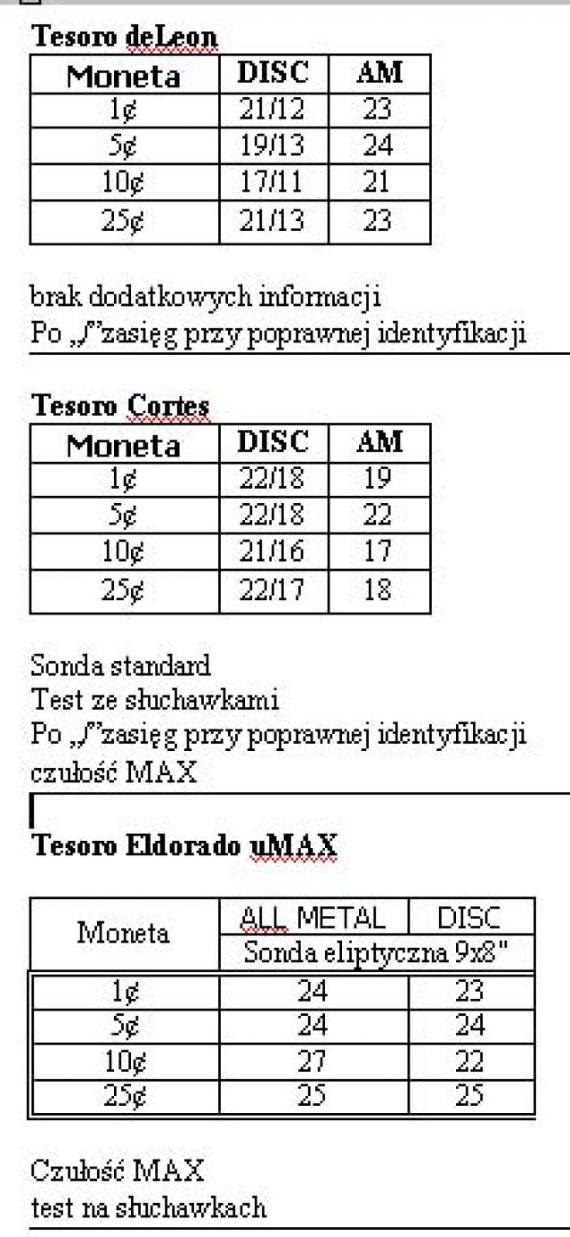

IRONRAT Napisano 11 Styczeń 2004 Autor Napisano 11 Styczeń 2004 Z informacji jakie wyczytałem na forum poszukiwania skarbów wykonał Pan testy najnowszych wykrywaczy firmy Tesoro i przesłał je darkowi. Niestety wśród zamieszczonych tam wyników nie znalazłem ich. Prosiłbym o podanie wyników tych testów (na forum lub priv).PozdrawiamIronrat

Raned Napisano 11 Styczeń 2004 Napisano 11 Styczeń 2004 Muszę się wtrącić. Od 1991 r. zajmuję się wykrywaczami Tesoro i przetestowałem większość modeli tj ok. 55 i stwierdzam, że testy Tesoro zamieszczone do tej pory na wymienionej stronie są wysoce niewiarygodne i dyskryminują tą firmę.Mimo, że np. najnowszy Tejon uzyskuje zasięg do 40 cm na monetę i 170 cm na blachę 1×1m, to sukces tych wykrywaczy opiera się na wysokiej skuteczności działania a nie na zasięgu, chociaż i tutaj nie ma się czego wstydzić. Przykładowo najtańszym Compadre o maks. zasięgu na monetę do 20 cm, w większości lokalizacji można znaleźć tyle samo co najdroższymi wykrywaczami dowolnej marki. Może brzmi to jak nonsens, ale wielokrotnie to potwierdzałem.Proscana proszę o wyrozumiałość, ale taka jest prawda.Pdejrzewam, że wywołam tym postem ataki konkurencji, ale podpisuję się obiema rękoma i nogami pod tym co napisałem.

proscan Napisano 11 Styczeń 2004 Napisano 11 Styczeń 2004 Witam,Tak wysłałem Darkowi kilka nowych testów, ale chyba nie miał czasu by stronę zaktualizować.Załączam w postaci pliku jpg, bo tak będzie najszybciej.Nie twierdze, że moje testy są robione wzorowo. Wykonuję je głównie dla siebie, żeby porównywać poszczególne egzemplarze wykrywazcy czy nie odstają od przeciętnej". Robię je u siebie, w pomieszceniu zamkniętym. Czasami jest wiecej zakłóceń czasami mniej, ale metodyka wykonywania jest podobna, więc jakieś tam wnioski porownawcze mozna wysuwać.Mowienie, że te testy kogoś dyskryminują, to jakieś nieporozumienie. Tak mi wyszło i już.Zgoda co do zasiegów - one nie są jedyną wykładnią skuteczności (skuteczności jednak nie jestem w stanie sprawdzić).Zwróćcie uwagę, że w testach na tle innych monet zaskakująco dobrze wypada moneta 5 centów (prawie tak ja 25 centow, mimo ze ma wyraznie mniejszą średnicę). Na wykrywaczu jest ona w zakresie złota i innych gorzej przewodzących przedmiotów. Zapewne jest to wpływ nieco większej czestotliwości w Tesoro niż w innych wykrywaczach.To moze być powodem dla ktorego Tesoro może reagowac na niektore przedmioty lepiej niż inne wykrywacze. proscan
Raned Napisano 12 Styczeń 2004 Napisano 12 Styczeń 2004 Uważam, że przedstawione testy są nonsensem, za przeproszeniem proscana. Ludzie różnie słyszą i często nie zdają sobie sprawy ze swojego upośledzonego słuchu: jedni lepiej słyszą tylko niskie częstotliwości inni wysokie, próg słyszenia jest różny u różnych osobników, ucho lewe różni się od prawego itd. Możliwości słuchowe zmniejszają się także wraz z wiekiem.Skrzypce na konkursac lutniczych ocenia się za kotarą, wina i perfumy w nieoznakowanych naczyniach przez komisję niezależnych ekspertów.Wiarygodne testy wykrywaczy powinny być przeprowadzane przez taką komisję (niezależnych lub nie związanych z jedną czy dwiema firmami) i skrajne osiągi powinny być odrzucane.Do testów powinno się stosować monety stosowane w Polsce a nie abstrakcyjną monetę z drugiej półkuli. Proponowałbym 1 grosz, 2 złote, hełm wojskowy i blachę stalową 1×1 m.Do testów powinno się używać wykrywaczy FABRYCZNIE NOWYCH (Proscan powinien wiedzieć o co mi chodzi). Test powinien być przeprowadzony w rzeczywistych warunkach na polu testowym o przeciętnej mineralizacji i znanym pH, a przedmioty powinny być w ziemi przez minimum 1,5 roku.Testy na wymienionej stronie są od lat solą w oku i przez te lata narobiły więcej złego niż dobrego.
krzysiek Napisano 12 Styczeń 2004 Napisano 12 Styczeń 2004 Raned, nie zgadzam się. Oczywiście możliwa jest jakaś stronniczość testów, ale moim zdaniem, to że są wykonywane wogóle, oraz to że są wykonywane na monetach amerykańskich, to jest dobre rozwiązanie. Oczywiście masz rację - zasięg wykrywacza różni się w zależnosci od operatora. Ale ta strona daje mniej więcej orientację jakie mozliwości mają wykrywacze. I to wszystko.A testy w warunkach które proponujesz są niemożliwe do wykonania. PozdrawiamKrzysiek

proscan Napisano 12 Styczeń 2004 Napisano 12 Styczeń 2004 Dla tych którzy mają trudności w czytaniu ze zrozumieniem, powtarzam:1. Testy wykonuję dla siebie, a przesyłam je Darkowi bo mnie o to prosił. Także jego pomysłem było stosowanie monet amerykańskich. Ma to tą główną zaletę (nie jedyną), że skala identyfikatora na amerykańskich wykrywaczach jest właśnie w nominałach USA.2. Nie uważam ich za idealne. Były to pierwsze niezależne (i jak dotąd jedyne tak obszerne) testy wykrywaczy w internecie. Jakoś nikt do tej pory nie zrobił nic lepszego (nic o tym nie wiem - testów Congera nie liczę, bo obejmują tylko 3 wyrywacze)). Oczywiście na stronach producentów (zwłaszcza polskich) można znaleźć zasięgi wyssane z brudnego palucha, ale jak ktoś jest idiotą to niech sobie w nie wierzy. To, że jest rozczarowujące, że monetę można złapać na 25 cm, a nie na 1 m (wiele razy już słyszałem że strasznie dziadostwo - inni mają większe zasięgi) to już nie moje zmartwienie. Tak już jest. Jeśli znajdzie się niezależna instytucja, która sfinansuje przeprowadzenie testów (dobre testy zajmą minimum kilka godzin, a nie kilkanaście minut jak moje) to można dyskutować jak należałoby je naprawdę dobrze wykonywać.Jeśli uważasz Pan Panie Andrzeju, że testy które wykonuję są nonsensem, to odpowiadam, że nonsensem byłoby gdybym powoływał komisję żeby sobie sprawdzić jak działa wykrywacz.Możemy dyskutować w tym miejscu jedynie o tym czy dany model jest w stanie wychwycić konkretną monetę (w powietrzu) dalej niż ja to podałem. Są użytkownicy Tesoro na tym forum to niech zweryfikują czy zasięgi są fałszywe i czy można złapać którąś z tych monet na 40 cm.Np. zasięgi Cortesa są mniejsze od Deleona są mniejsze (!?!) na dyskryminacji (deleon to jest prostsza wersja cortesa). Świadczy to w tym miejscu raczej o jakichś innych nastawach przy robieniu testów. Z tego co pamiętam pokrętło Sensitivity ma wpływ jedynie na czułość w trybie DISC.Głupota zaczyna się nie w chwili gdy Darek zamieści moje testy (nie wszystkie są mojego autorstwa!) ale w chwili gdy ktoś na podstawie jednego parametru i informacji z jednego źródła podejmuje decyzję o zakupie danego wykrywacza.Tylko kretyn kupuje samochód sprawdzając jaką maks. prędkość może osiągnąć. (swoją drogą w Polsce kretynów nie brakuje).Jeśli ktoś ma lepszy słuch ode mnie (na pewno tacy są) to może usłyszą lepiej i z większej odległości jakąś monetę. Ale zapewne są też bardziej głusi ode mnie. Rozumiem że Denar nie chciał mnie obrazić, ale znam takich którzy za obrażali się po usłyszeniu mniej kąśliwych uwag (mam już swoje lata, ale chyba słuch na tyle mi się nie zdegradował!)Propozycję by do testów używać hełmu czy blachy traktuję z przymrużeniem oka. Jaki hełm? Wermaht? Ruski? Polski? Wersja z którego roku? Podobnie z blachą. By testy były wiarygodne muszą być przeprowadzane w tzw. kontrolowanych warunkach (czyli np. stałą wilgotność, temperatura) i na identycznych przedmiotach testowych.Ktoś może zrobić test na blasze 1x1 m i utrzymywać że wykrył ją na 2metrach, a ktoś inny na drugim końcu Polski też sobie wytnie arkusz 1x1 i wyjdzie mu, że zasięg wynosi 1,5. I co wtedy? A czy te blachy były takie same (np. inna grubość)? Czy materiał był identyczny (przenikalność magnetyczna silnie zależy od domieszek dodawanych do żelaza), a może ktoś użył blachy ocynkowanej (jak gruba warstwa cynku?), a inny czarnej. itd.proscan

SP17 Napisano 12 Styczeń 2004 Napisano 12 Styczeń 2004 Witam ponownie. W moim egzemplarzu test wyszedł nastepująco: 1c = 23cm, 5c = 19cm, 10c = 20cm, 25c = 23cm. W całym zakresie sygnału dla każdej monety wyświetlacz pokazywał dokładnie materiał - więc nie wiem dlaczego Proscan po znaku / " podajesz mniejsze wartości. Czułość na maxa, dyskryminację w przypadku 5c musiałem dostosować do symbolu monety 5c - czyli zmniejszyć. Odległości, ktore podałem nie były granicznymi - można by się spierać czy z odl. + 2cm sygnał jest wart kopania czy nie. Pozdrawiam.
