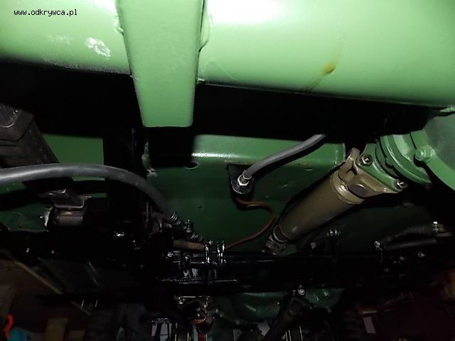

dr.tommy Napisano 19 Maj 2013 Autor Napisano 19 Maj 2013 Szkoda że nie wyspawałeś tych dziur nad deską rozdzielczą. Powinna być tylko jedna. Jak nie masz oryginalnego wału w rurze to blokowałeś jakoś dodatkowo tylny most żeby się nie okręcał?? Nie dałeś zdjęcia tylnej ławki, masz? Cytuj
tizam600 Napisano 20 Maj 2013 Napisano 20 Maj 2013 gdzie się blokuje most aby się nie odkręcał?teraz chcę podłączyć instalację masz jakiś prosty schemat?ławka jest oryginalna ale przykręcę potemma ktoś brezent uszyty na dach? Cytuj
dr.tommy Napisano 20 Maj 2013 Autor Napisano 20 Maj 2013 Most jest zamocowany na resorach, takimi skręcanymi półkolami , nastepnie chwytany szeklami do resoru, między półkolami a pochwą mostu jest guma, która powoduje że most podczas jazdy (góra-dół) skręca się, ale z racji obudowy wału jest utrzymywany cały czas w lini, natomiast jak mamy wał z dwoma krzyzakami to ten uklad nie daje nam stabilności i słyszałem (!!) że most może się skręcać przy hamowaniu lub przyspieszaniu. Nie wiem jak szybko potrzebujesz dach , ale przygotowujemy według oryginalnych rysunków dach, więc będzie zrobionych więcej sztuk, ale kiedy.... być może do końca roku. Schemat instalacji mam , i taki poglądowy rysunek jak była prowadzona. napisz do ,mnie na FB --> Gaz 67 b - Газ-67 - Иван-Виллисlub gaz67@wp.pl Cytuj

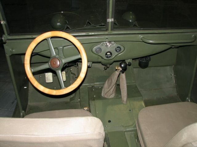

dr.tommy Napisano 19 Czerwiec 2013 Autor Napisano 19 Czerwiec 2013 husky1 sie lekko zapędził z tym Willem , za to deska na osłodę Cytuj

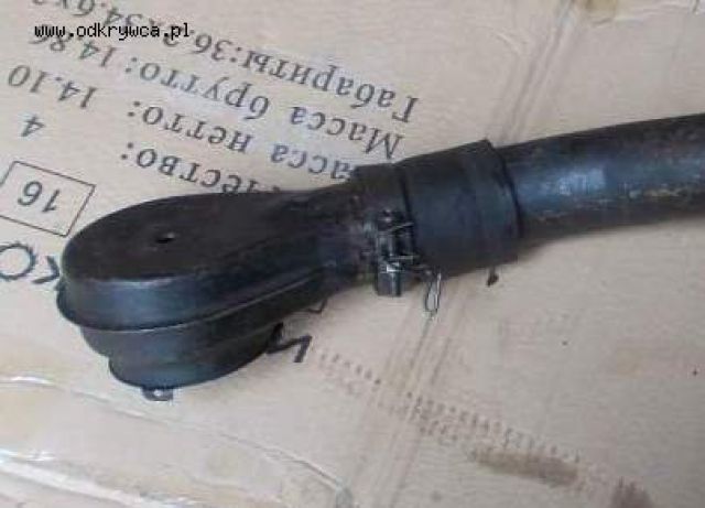

dr.tommy Napisano 20 Czerwiec 2013 Autor Napisano 20 Czerwiec 2013 Jak by ktoś miał kapturek i rurę do filtra powietrza od Gaz`a 67 to chętnie kupię. FB --> Gaz 67 b - Газ-67 - Иван-Виллисlub gaz67@wp.pl Cytuj

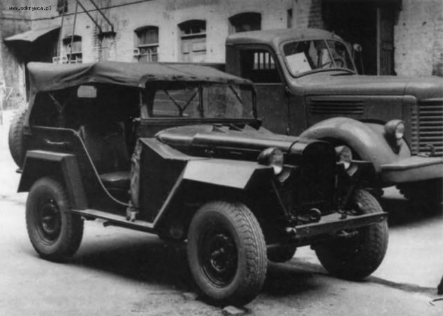

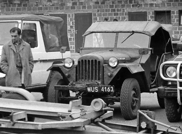

bunzel Napisano 2 Kwiecień 2014 Napisano 2 Kwiecień 2014 Rok ok. 1992. Autko stało dłuższy czas pod domem w Zebrzydowej, k.Nowogrodźca. Właściciel odszedł na ostatnią wartę i ktoś go kupił. Jak teraz wygląda i w jakim rejonie kraju jest? Cytuj
bunzel Napisano 2 Kwiecień 2014 Napisano 2 Kwiecień 2014 Rok 1985-1989.Gdzieś na rajdzie. Jak się mają dziś koledzy i ich bryki? Pozdrowienia dla Staszka K. Cytuj
bunzel Napisano 2 Kwiecień 2014 Napisano 2 Kwiecień 2014 Start na rajdzie, chyba k. Gorzowa Wlk, 1989 r. Cytuj

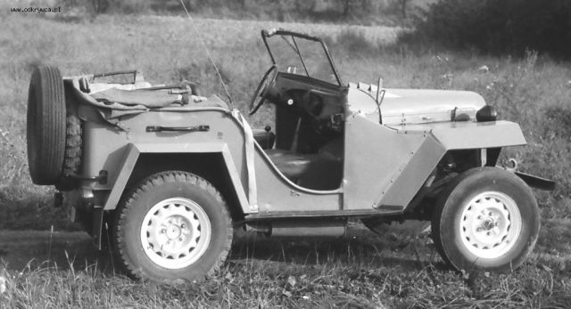

bunzel Napisano 2 Kwiecień 2014 Napisano 2 Kwiecień 2014 Auto kol. Stasia K, w latach 80-tych XXw. Cytuj

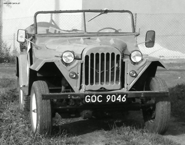

bunzel Napisano 2 Kwiecień 2014 Napisano 2 Kwiecień 2014 Poj. o nr. rej.GOC 9046.Dolny Śl.Nie pamiętam czyj. Nie jest to ten , który był wcześniej w Legnicy i Gromadce? Cytuj
bunzel Napisano 2 Kwiecień 2014 Napisano 2 Kwiecień 2014 Ten sam, jak wyżej.Gdzie jest dziś i jak wygląda? Cytuj

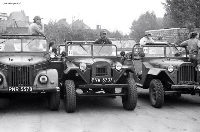

bunzel Napisano 2 Kwiecień 2014 Napisano 2 Kwiecień 2014 Baza rajdu, 25 lat temu, Tarpaniada lub P.Safari. Cytuj

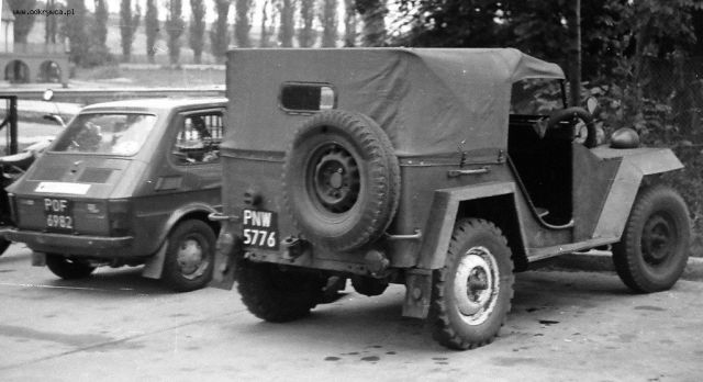

bunzel Napisano 2 Kwiecień 2014 Napisano 2 Kwiecień 2014 GKA 7001, jak wyżej, 20-parę lat temu. Cytuj

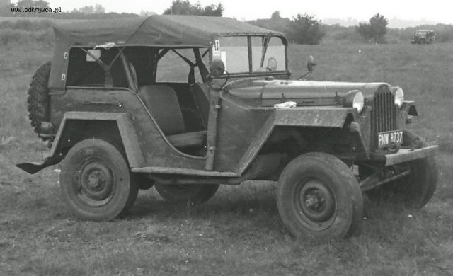

bunzel Napisano 2 Kwiecień 2014 Napisano 2 Kwiecień 2014 Na bazie rajdu. Zdjęcia to skany filmu. Cytuj
bunzel Napisano 2 Kwiecień 2014 Napisano 2 Kwiecień 2014 Jeszcze jedna fotka gaza, Stasia K. Osobista wspominka: Gaz 67b był chyba pierwszym autem jakim jechałem, jako dzieciak. Sąsiad nabył (wymienił za osobówkę, którą miał wcześniej?) gaza i go naprawiał, później pomalował na zielono. Zapach lakieru nitro pamiętam do dziś. Niedaleko w okolicy przejeżdżał Wyścig Pokoju, etap kończył się w Jeleniej G. Słynna końcówka etapu, gdzie kolarze dostali zatrucia pokarmowego. W tym dniu sąsiad zapakował do gaza dzieciaków i pojechaliśmy polną drogą na wzniesienie pod które wspinali się kolarze, aby ich dopingować. Cytuj
