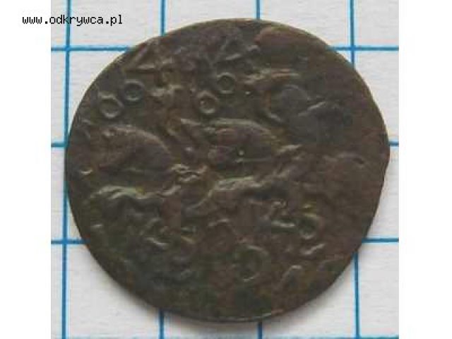

kopijnik2 Napisano 31 Październik 2007 Autor Napisano 31 Październik 2007 ...i zahamować powiększanie się tego pęknięcia, to co powinniśmy zrobić...jeżeli można było usunąć pozostałe ślady to i również zniekształcenie treści......Masz krążek więc łatwiej ci to ocenić... - tak to prawda...biel powierzchni też... i to w dwóch przypadkach... - chociaż jeden zadziwiająco zużyty.A póki Pan Kopicki w swoim katalogu będzie umieszczał Nr kat. K3591 Rok 1661 Opis TLB, ślepowron Metal Srebro Mennica Ujazdów Rzadkość R* - nie ma żadnych podstaw by negować próby fałszerstwa tego obiektu, chociażby z przyczyn wymienionych przez Jerzego Chałupskiego...

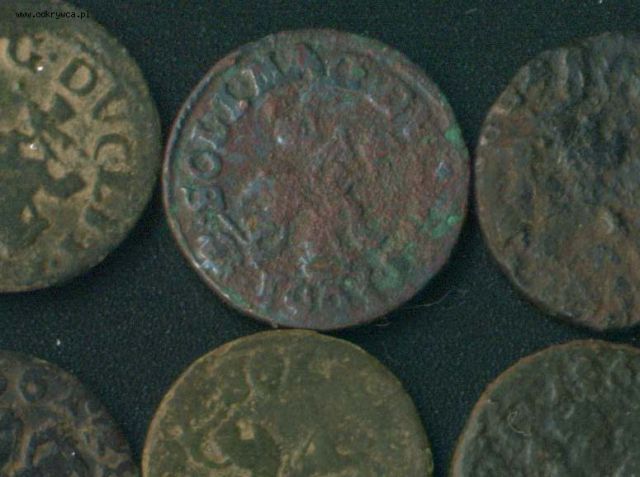

kopijnik2 Napisano 31 Październik 2007 Autor Napisano 31 Październik 2007 takie jak te...http://odkrywca-online.pl/forum_pics/picsforum21/pokemon3.jpgco do śladu na Stivie - na ile musiał pęknąć stempel żeby zostawić taki ślad i co dalej z tą szczeliną się stało, bądź ze śladami po punktaku?toć to stempel, co na stemplu to na materiale...

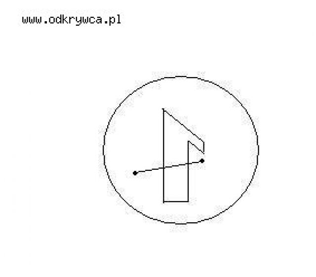

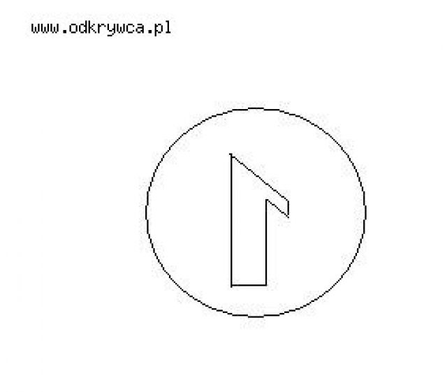

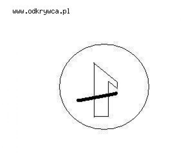

pokemon Napisano 5 Listopad 2007 Napisano 5 Listopad 2007 Oczywiście metoda naprawienia stempla o której napisałem nie dotyczy raczej przytoczonej tu walcowej techniki bicia monet, stąd też nadal uważam, iż jeśli nie wszystkie, to większość monet była bita techniką ręczną. Postaram się znaleźć przykład tego o co mi chodzi i zamieścić tu zdjątko. Na razie posłużę się wymyślonym dla tej potrzeby ręcznym przykładem stempla z numerem 1.
pokemon Napisano 5 Listopad 2007 Napisano 5 Listopad 2007 W wyniku użytkowania tego stempelka (zmeczenie materiału lub jego wada ukryta) powstało pęknięcie

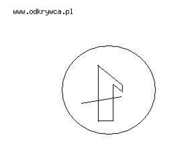

pokemon Napisano 5 Listopad 2007 Napisano 5 Listopad 2007 Jeśli nic nie zrobię, a będę nadal używał tego stempelka, a peknięcie dojdzie do rantu stemeplka, najprawdopodobniej stempelek peknie na pół i nie będzie nadawał się do użycia. Przykładając to do Boratiniego, pojawiał się problem: nowego stempelka szybko nie wykonam, a na jutro potrzebuję kolejnych 2 milionów sztuk boratynek aby zakończyć kontrakt! Co zrobić?
pokemon Napisano 5 Listopad 2007 Napisano 5 Listopad 2007 Najważniejsze zatrzymać pęknięcie w skrajnych, punktach, ale to za mało, ponieważ może pojawić się nowe ognisko pęknięcia np. na środku rysy i powstanie tzw. pajęczynka
pokemon Napisano 5 Listopad 2007 Napisano 5 Listopad 2007 Dlatego biorę dłutko i zaklepuję pęknięcie jak nita i...
kopijnik2 Napisano 6 Listopad 2007 Autor Napisano 6 Listopad 2007 no to jeszcze raz na treści monety... :)nadal zachowuję zdanie odrębne - póki co...

kopijnik2 Napisano 7 Listopad 2007 Autor Napisano 7 Listopad 2007 szarża ...te dwa obiekty z Allegro...

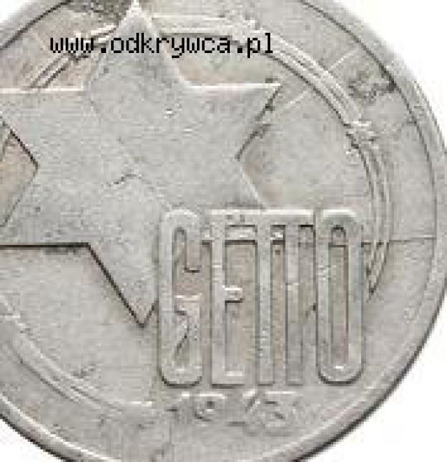

pokemon Napisano 9 Listopad 2007 Napisano 9 Listopad 2007 Specjalnie dla Ciebie kopijniku wrzucam zdjątko monety wybitej wyraźnie popękanym stemplem. Szansa bicia tej monety zastępczej była o tyle większa, że aluminium jest miększe a więc i plastyczniejsze od miedzi. Monety te bito podobno na przedwojennym automacie do produkcji guzików zaadoptowanym na potrzeby mennicy. Można doszukać się tu wielu analogii co do historii i okoliczności bicia boratynek :)

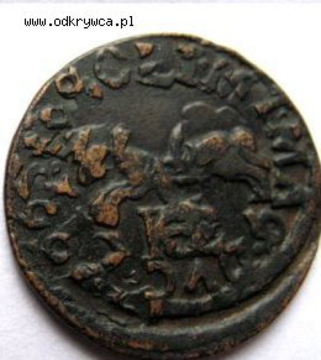

kopijnik2 Napisano 9 Listopad 2007 Autor Napisano 9 Listopad 2007 no Pokemonie - teraz odszukaj charakterystyczne znaki pęknięcia stempla na foto z 2007-11-06 08:29:00...wieczorem sprawdzę czy w swoich zbiorach coś carskiego pękniętym stemplem bitego nie mam...Pęknięcia dochodzą do krawędzi...Pęknięcia dają minimalny rozstęp części stempla...
pokemon Napisano 9 Listopad 2007 Napisano 9 Listopad 2007 Podejmuję rękawicę :)Najpierw sprecyzuj do czego pijesz. Od razu przedzę: egzemplarz jest z początkowej fazy popękania stempla (bywają znacznie znacznie gorsze i oczywiście nie naprawiane tj. bito nim dotąd aż się rozleciał).Tak pęknięcia tu dochodzą do krawędzi, z takiego samego powodu jak brak pęknięcia na napisie GETTO. A powód? Napis GETTO jak i rant jest głębszy od tła na którym pęknięcie zostało zainicjowane :)
kopijnik2 Napisano 9 Listopad 2007 Autor Napisano 9 Listopad 2007 Najpierw sprecyzuj do czego pijesz. - Rzadko, i raczej z kolegami... (taki mały przerywnik :) )w temacie...Wykaż podobieństwa zjawiska" na foto z 2007-11-06 08:29:00...moim zdaniem ich brak.Z foto 2007-11-09 10:42:00 nie dyskutuję - bo wszystko widać i jest oczywiste.
pokemon Napisano 9 Listopad 2007 Napisano 9 Listopad 2007 Jeśli mam na myśli podobieństwa, to podobieństwa techniki menniczej a ściślej mówiąc defektów stempla.Nie wiem nadal do czego pijesz, czyli w co nie możesz uwierzyć? Nie wierzysz, że stemple pękały? Nie wierzysz, że bito nadpękniętymi stemplami? Nie wierzysz, że próbowano je jakoś regenerować? Przedłużyć żywotność? Jedyne co jestem pewny na chwilę obecną to to, że nie wierzysz, że okulary Jana Kazimierza to efekt peknięcia stempla, więc niby co to twoim zdaniem jest? Zdrowo myślący rytownik a nawet fałszerz takiego bubla by nie puścił, chyba że po pijaku dłuto mu poleciało i zarysowało stempel :)
kopijnik2 Napisano 9 Listopad 2007 Autor Napisano 9 Listopad 2007 ok. - mamy jakieś kłopoty z komunikacją...pęknięcie stempla związane z rozładowaniem naprężeń, powoduje zmianę ciągłości materiału (stempla)od maximum naprężenia w kierunku krawędzi materiału (gdzie naprężenia ulegają rozproszeniu)... im większe twardości (bardziej uporządkowana struktura materiału)tym większe prawdopodobieństwo przekroczenia krawędzi obiektu pękającego - przypadki skrajne:fragmentacja - kryształ, szkło, stal hartowana...nadpęknięcie - wapień, ceramika, plastik (ogólnie tworzywa)element charakterystyczny - pajęczyna" spękań - (patrz getto").w kontekście powyższego - foto 2007-11-06 08:29:00centralna szczelina (nie ysa, pajęczyna"), o gładkich - nie przylegających krawędziach, z zeczywistą" szerokością, bez śladów rozprężenia w kierunku krawędzi (patrz getto") - nie jest efektem pęknięcia...
