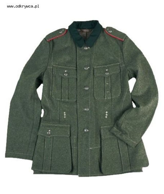

jur Napisano 16 Listopad 2007 Napisano 16 Listopad 2007 Witam,Czy któryś z kolegów posiada tą bluzę Sturma?http://www.sturm-miltec.de/dynimages/thumb3453.jpgJak bardzo odbiega od oryginału?
victor Napisano 16 Listopad 2007 Napisano 16 Listopad 2007 raczej nie miały zcięcia w dół na zakładce tylko były proste do dołu jak ta

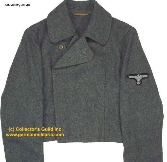

Hindus Napisano 16 Listopad 2007 Napisano 16 Listopad 2007 Victor – mylisz dwa rozwiązania projektowe w zakresie niemieckiego umundurowania:- to co oferuje STURM na podanej przez Ciebie stronie to replika mundur zaprojektowanego pierwotnie dla artylerii szturmowej WH (a w ogóle to podobno dla dowódców czołgów, żeby się mniej wyróżniali w warunkach polowych) zaprojektowana na bazie II modelu czarnych mundurów dla jednostek pancernych, używana później (pod koniec wojny) przez rozmaite rodzaje broni (czołgistów, strzelców górskich, strzelców narciarskich, grenadierów pancernych – dlatego właśnie cała nasza grupa biega w replikach mundurów tego kroju).- natomiast to co prezentuje na zdjęciu z Germanmilitaria.com to bluza artylerii szturmowej zaprojektowana dla Waffen-SS – stąd różnice w wyglądzie – przede wszystkim w krisy zapięcia poły.Choć co ciekawe widziałem również zdjęcia żołnierzy WH w tych mundurach kroju dla Waffen-SS. PozdrawiamHindus

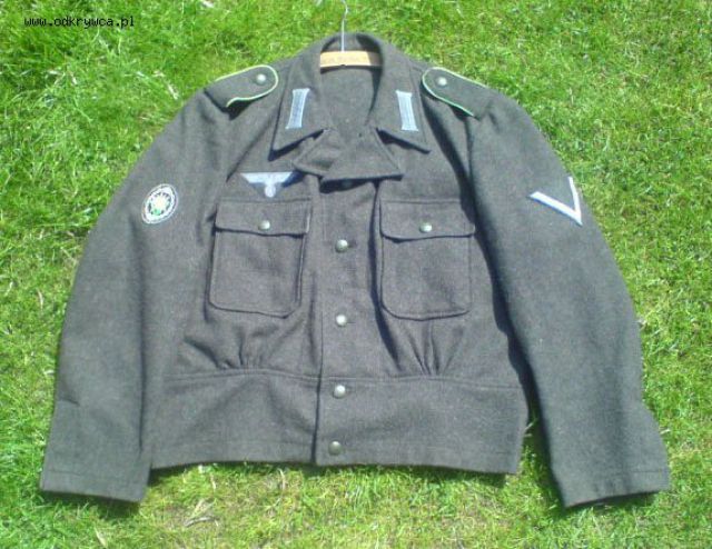

Bergfuhrer Napisano 29 Kwiecień 2008 Napisano 29 Kwiecień 2008 Hindus ma racje, Sturm troche skopał kurtke M44 :/ Kołnierzyk jest troche nieudany, koeszenie również a najgorszy jest ten wąski pas na dole no i nie podoba mi sie że jest wykonana z tego samego sukna co wszystkie kurtki czyli mocno zielonego feldgrau, M44 powinna byc szara, bura, brązowawa, kawowa nawet ale feldgrau typowy b.rzadko sie pojawiał w tych kurtkach.W załączniku moja replika M44 już obszyta, swego czasu popełnił ją mój dobry znajomy i czarna legenda tego forum Vilkaloki ; )

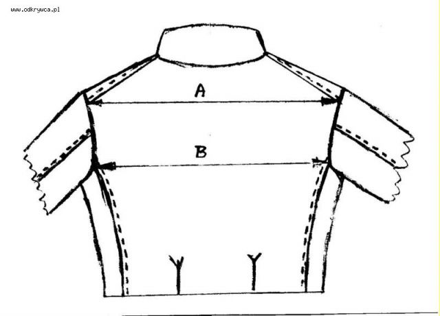

riteks Napisano 1 Maj 2008 Napisano 1 Maj 2008 Witam.Od pewnego czasu zastanawiam się nad kupnem repliki niemieckiej kurtki mundurowej M36.Przeczytałem sobie Wasze opinie na temat dostępnych replik kurtek,a także obejrzałem zdjęcia i muszę przyznać,że wyglądają tak jakby wykonane zostały za pomocą form do szycia garnitura męskiego.Porównywałem zdjęcia oryginalnych kurtek M36(np.military-antiques-stockholm)z replikami tychże kurtek.Wydaje mi się,że w replikach górna część pleców jest inaczej skrojona niż w oryginale.Pozatym rękaw ma za duży podkrój w pachach.Nie miałem jeszcze do czynienia z oryginalną kurtką ani też z repliką więc mogę się mylić.Mam więc prośbę do Szanownych Formuowiczów,czy możecie podać mi wymiary w waszych replikach tak jak na rysunku.Np wymiar A dłuższy B krótszy.Może ktoś ma oryginalną M36 to też za wymiary będę wdzięczny.Pszepraszam za rysunek,ale nie jestem artystą.Pozdrawiam P.S.Pszepraszam.Być może mój wątek jest trochę nie na temat.Jeżeli tak to proszę o usunięcie go.

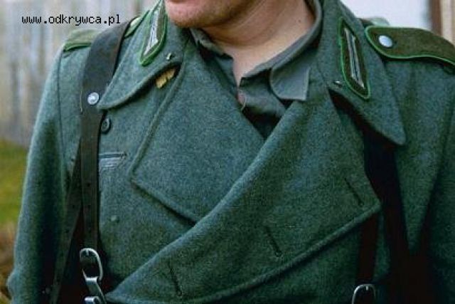

Piett Napisano 7 Lipiec 2008 Napisano 7 Lipiec 2008 Co powiedzielibyście o tym Sturmie? Wydaje się taki sam jak ten, który w listopadzie ub.r zamieścił Pirat, ale ciężko mi powiedzieć. Co mogliby za i przdeciw tej kurtce powiedzieć członkowie grup rekonstrukcyjnych (AA7,Pionier 39 i inne grupy zajmujące się w dużej mierze kampanią wrześniową)? Osobiście wydaje się dobra na pierwszy rzut oka no ale jak mówię, wolę zdać się na osąd innych:).W razie akceptacji takiej - u kogo najlepiej u nas w kraju zamówić komplet obszyć dla piechociarza z dywizji pancernej - patki, orzeł, obszycia. Kojarzę np. Yanika z takim kompletem, ale może ktoś inny?
Hindus Napisano 7 Lipiec 2008 Napisano 7 Lipiec 2008 Orła na mundur polecam stąd:http://www.ritter-net.alpha.pl/product_info.php?cPath=3&products_id=1064Na patki kołnierzowe (Kragenspiegeln) musisz polować – pojawiają się niekiedy na Allegro. Chyba, że zdecydujesz się produkt HERO – naprawdę bardzo ładnie wykonane, ale trudne do dostania. Produkty Yanika (mam na myśli orła i patki) odradzam, bo wykonane są techniką haftu maszynowego, a nie tkane (co nie znaczy, że haftowane insygnia nie były stosowane na mundurach żołnierskich WH, ale zdarzały się jednak znacznie rzadziej niż produkowane techniką BeVo).PozdrawiamHindus

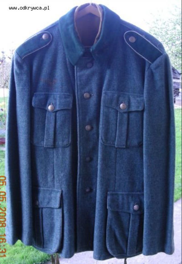

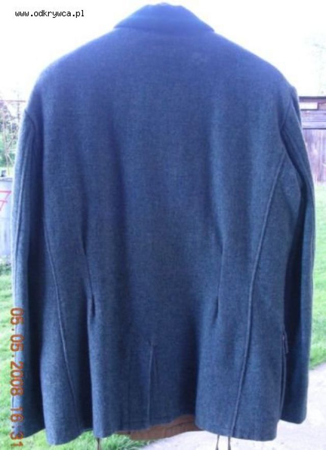

riteks Napisano 23 Sierpień 2008 Napisano 23 Sierpień 2008 Mam pytanie czy ta NRD-owska kurtka sukienna mogła by po odpowiednich zabiegach krawieckich udawać kurtkę M36 niemieckiego Wehrmachtu.Chodzi o to czy nadawała by się do rekonstrukcj żołnierza z czasów 2 wojny światowej?Czy też krój jej jest taki,że nic nieda się już z niej zrobić?Kolor sukna szarozielony(na zdjęciu kolor przekłamany).Dzięki.Mam na nią kupca ,ale wcześniej mósi to wiedzieć.
to17071990 Napisano 23 Sierpień 2008 Napisano 23 Sierpień 2008 Według mnie się nie nadaje. Swoją drogą ja bezn względu na wszystko zainwestowałem niedawno w STURMa i czekam na przesyłkę.
riteks Napisano 23 Sierpień 2008 Napisano 23 Sierpień 2008 OK.A co najbardziej pszeszkadza w upodobnieniu jej do kurtki M36?
Hindus Napisano 23 Sierpień 2008 Napisano 23 Sierpień 2008 Na podstawie zamieszczonych przez Ciebie zdjęć – widoczne różnice:- kształt dolnych kieszeni,- brak dziur na haki do pasa głównego,- niewłaściwy kolor sukna (choć tu tylko domniemuję, bo przydały by się lepsze zdjęcia),- brak rozpinanych mankietów rękawów,- naramienniki wszyte w szew rękawa,- wykończenie szwów.Pytanie jeszcze jak wygląda podszewka w tej bluzie i z czego jest wykonana (kanały na szelki wewnętrzne, materiał, etc.)…PozdrawiamHindus
