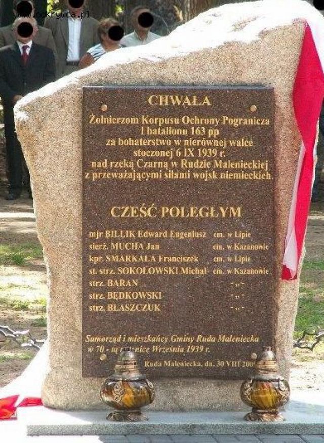

01.09. Odsłonięto tablicą pamiątkową w R.M. Czy ktoś z Kolegów dysponuje fotkami tego obiektu"???
Pozdrawiam
GW
