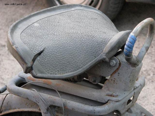

db Napisano 5 Wrzesień 2007 Napisano 5 Wrzesień 2007 witam,moze ktos podpowie co to za siedzenie,inna podstawa i poszycie jakies nietypowe dla M-72.na Kasie czy dniepra nie wyglada.pozdr.dawid
zoltar92 Napisano 5 Wrzesień 2007 Autor Napisano 5 Wrzesień 2007 moim zdaniem podstawa to jakaś przeróbka , tyl od emy ale reszta?? , nie wiem. guma moim zdaniem jest od najstarszej frontowej emy ale podobne są w awo t , nie mam pewności.

db Napisano 6 Wrzesień 2007 Napisano 6 Wrzesień 2007 ema przyjechała z białorusi, wiec wykluczyłbym koniugacje z Avo.mam jeszcze takia informacje ze silnik jest tez jakis nietypny. mam inne silniki, standartowe dla emy ale tam miejsce na numery jest jakby szersze, aluminium jest inne no i nadlewki z numerem na boku karteru maja inny wyglad.moze to rzeczywiscie starsze od reszty emy.

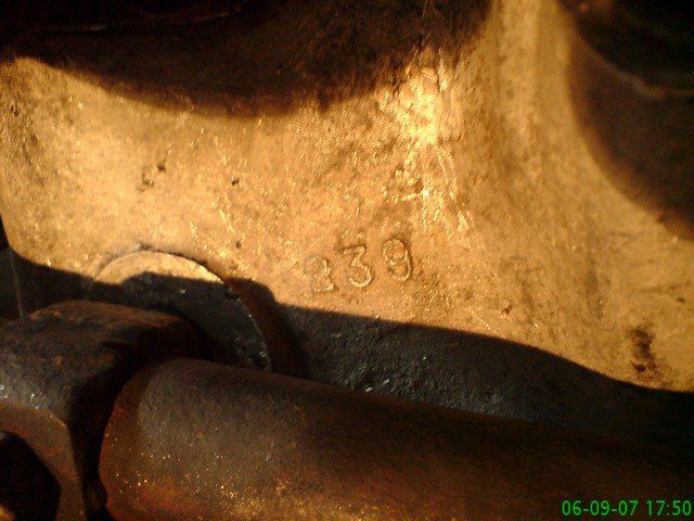

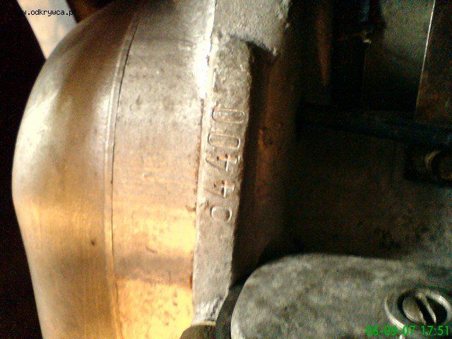

db Napisano 6 Wrzesień 2007 Napisano 6 Wrzesień 2007 powracając do pytania odnosnie siedzenia emki które zamiesciłem wyżej, nadlewki silnika wydaja sie równiez jakies nietypowe. moze ktos potrafi to odczytac i przypozadkowac rocznikowo lub fabrycznie.numery silnika na wezszej podstawie bez typowego prazkowania i stepla trójkątnego a nie wygladaja na przebijane no i karter oczywiwcie nie jest kaskowy.

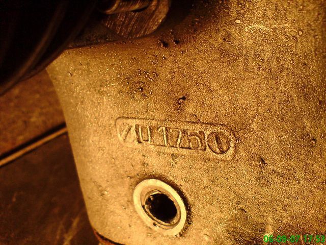

db Napisano 6 Wrzesień 2007 Napisano 6 Wrzesień 2007 standartowe nadlewki z charakterystycznymi niby śrubkami po bokach.
zoltar92 Napisano 6 Wrzesień 2007 Autor Napisano 6 Wrzesień 2007 wygląda na frontową produkcję , czy masz zdjęte kolo zamachowe?? , jeśli tak to poszukaj tam sygnatur , powinny być lecz nie muszą , wokól podpory walu.szukaj ruskiego sz w kólku lub zis , ewentualnie mmz (pisanego oczywiście po rusku), to są napewno wojenne sygnatury.powinieneś mieć też datę produkcji wybitą nad deklem zaworowym(z tego co pamiętam po lewej , ale mogę się mylić) miesiąc i rok.czy masz resztę mechaniki od tej emy?? , czy to skladak?? , a co z karoserią?? , nie masz więcej sygnatur , np na pólkach , rama z wzmocnieniami czy bez?? , a może tylko tam gdzie suwaki , a tam gdzie akumulator to jest ich brak?? , masz wózek do kompletu??
zoltar92 Napisano 6 Wrzesień 2007 Autor Napisano 6 Wrzesień 2007 acha wyjmij prądnicę jeśli nie jest przerobiona na 12v to będziesz wiedzial czy to stary blok czy nowy , w starym otwór na prądnicę jest taki sam jak w bmw.
zoltar92 Napisano 6 Wrzesień 2007 Autor Napisano 6 Wrzesień 2007 szukaj też bić na deklu zakrywającym rozrząd , jest tam też miejsce (oczywiście mówimy teraz o emie frontowej), nadlewka taka mala na dwie śrubeczki do przymocowania cewki zaplonowej bo we frontowej emie tam byla.dekiel zakrywający aparat zaplonowy też powinien być sygnowany od wewnątrz i jeśli jest starej dobrej produkcji to u góry powinien mieć wycięty tylko jeden otwór na przewód, linkę a nie dwa jak to jest w późniejszych wersjach.
zoltar92 Napisano 6 Wrzesień 2007 Autor Napisano 6 Wrzesień 2007 odkręć też dekielki zakrywające zawory i sprawdź jakie masz tam sygnatóry o ile w ogóle są bo też jest sporo czystych , szukaj także na deklu podpory walu od wewnątrz.może kolo zamachowe masz na jedną tarczę sprzęgla? , to też stary model.rok produkcji jest też na aparacie zaplonowym.

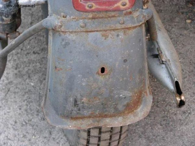

db Napisano 7 Wrzesień 2007 Napisano 7 Wrzesień 2007 niestety to składak, całe zdjecie jest kilka postów wyzej i tylko siedzenie oraz silnik mi nie pasuje do reszty, dekla aparatu zapł. nie było. tylny błotnik jest płytki ale ma taka jakby płetwe czego nie widziałem w innych emkach. inne jest też aluminium z jakiego jest wykonany silnik oraz struktura sladów po formach.bardzo chciałbym to wyjasnic, bo składac frontowej nie bede a raczej przywrócic ta pierwowzorowi.
zoltar92 Napisano 7 Wrzesień 2007 Autor Napisano 7 Wrzesień 2007 zapodaj fotki blotnika i tylu gondoli wózka.
db Napisano 12 Wrzesień 2007 Napisano 12 Wrzesień 2007 witam,oto tylny błotnik, obciety wsteczny" czyli pałąk.
