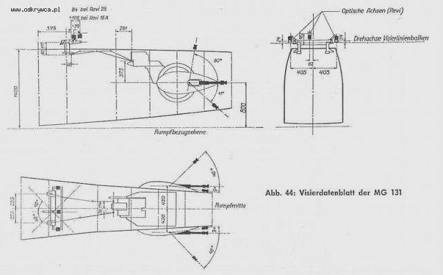

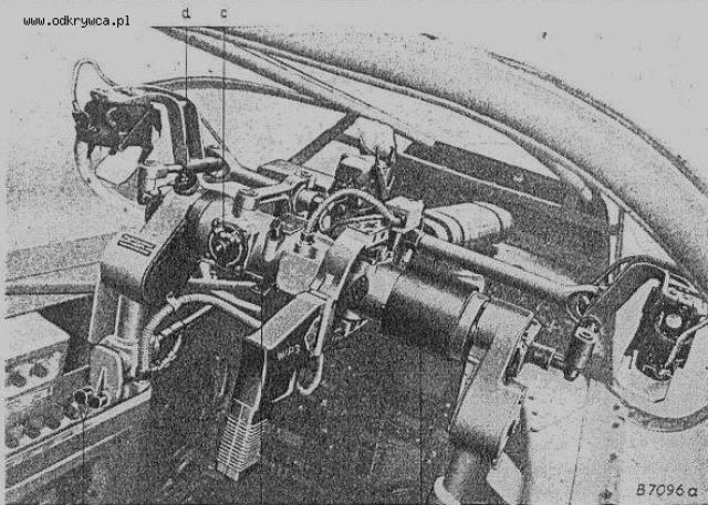

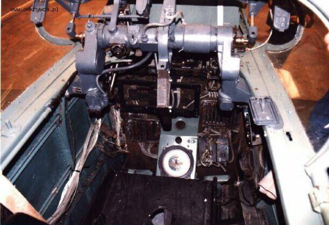

Woodhaven Napisano 30 Wrzesień 2007 Napisano 30 Wrzesień 2007 Mam nadzieję że trochę Ci pomogę Kabina tylniego strzelca

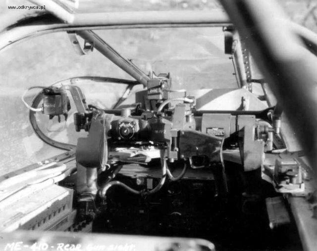

Woodhaven Napisano 30 Wrzesień 2007 Napisano 30 Wrzesień 2007 Zakres ruchu poszczególnych karabinów MG 131 oraz sterowników

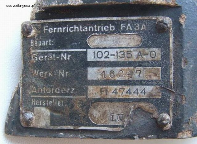

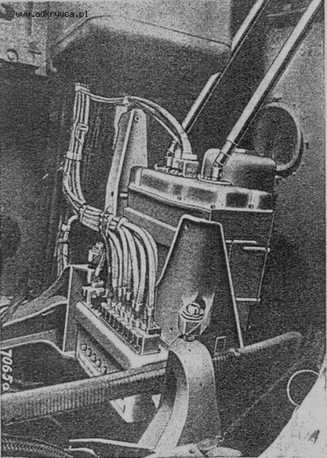

Woodhaven Napisano 30 Wrzesień 2007 Napisano 30 Wrzesień 2007 Proszę o przetłumaczenie z niemieckiego opisu tego agregatu związanego z sterowaniem tylniego strzelca Fernrichtantrieb FA 3 A der beweglichen SchuBwaffenanlage

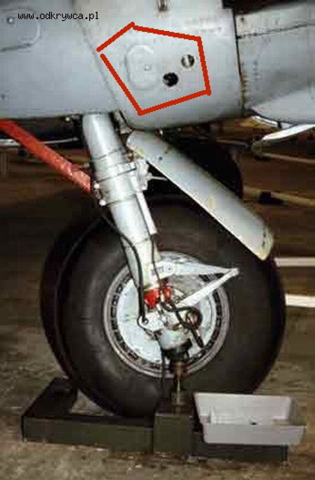

Woodhaven Napisano 1 Październik 2007 Napisano 1 Październik 2007 No i historia zatoczyła koło masz teraz potwierdzenie. Tabliczka którą zamieściłeś http://www.odkrywca.pl/jaki-to-samolot-byl-,450879.html#450879zgadza się z agregatem zabudowanym na ME 410
elpasys Napisano 1 Październik 2007 Napisano 1 Październik 2007 Bliskie tłumaczenie jest tam, gdzie odsyła ten link.Tutaj ten tekst: Fernrichtantrieb FA 3 A der beweglichen SchuBwaffenanlage"może znaczyć: Zdalny napęd kierunkujący FA 3 A ruchomego urządzenia strzelającego.
fanatyk6 Napisano 1 Październik 2007 Autor Napisano 1 Październik 2007 Woodhaven wielkie dzięki, nie łatwo dostac takie fotki.Pzdr

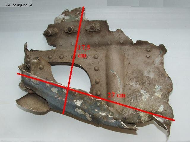

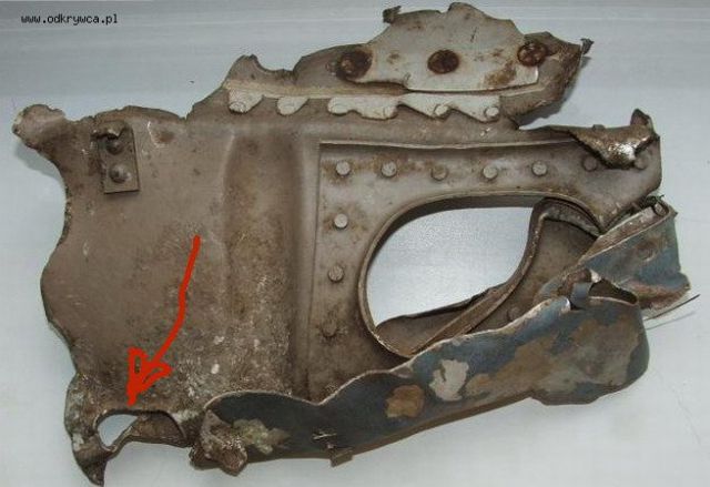

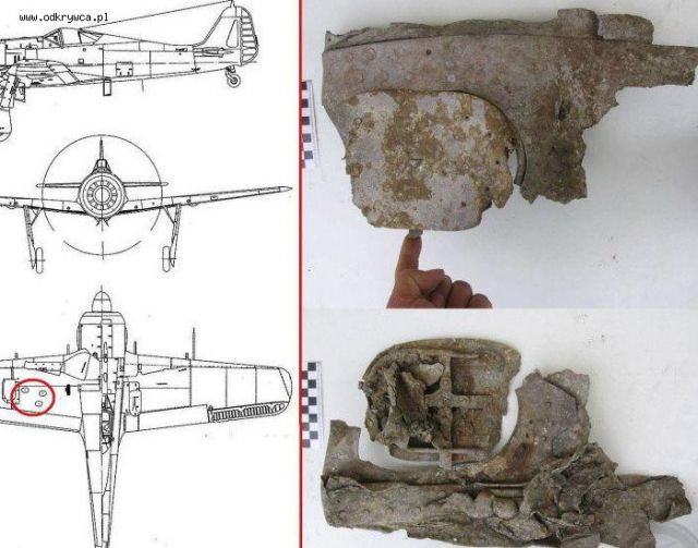

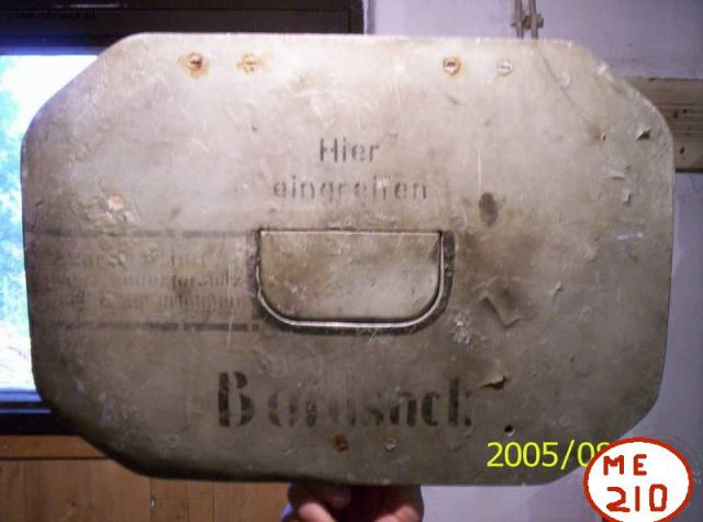

Woodhaven Napisano 3 Październik 2007 Napisano 3 Październik 2007 Witam .... no cóż ja zaczynałem w LOT`cie na IŁ18 i An 24 po drodze miałem dwuletnią przygodę w 36 SPLT.A co sadzisz o tym kawałku ... ponieważ widać tam okrągły otwór wstępnie położenie tej części dopasowałem sobie na gondolę ale nie daje mi spokoju te resztki koloru blachy które nie pasują do tego miejsca
Woodhaven Napisano 3 Październik 2007 Napisano 3 Październik 2007 A to miejsce gdzie wstępnie sobie ją dopasowałem Fanatyk6 czy mógłbyś zrobić zdjęcia drugiej strony tego kawałka z jaką miarką żeby można zwymiarować tę część

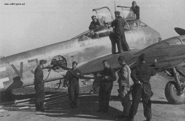

Woodhaven Napisano 3 Październik 2007 Napisano 3 Październik 2007 Jako ciekawostkę zamieszczam zdjęcie luków z FW 190 A 3/4

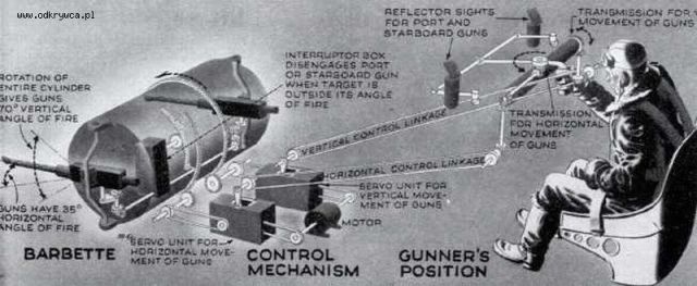

Woodhaven Napisano 3 Październik 2007 Napisano 3 Październik 2007 Dzisiaj na deser ;-) stanowisko ruchomego urządzenia strzelającego

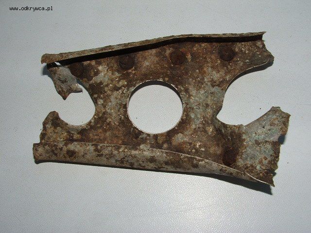

fanatyk6 Napisano 4 Październik 2007 Autor Napisano 4 Październik 2007 Postaram sie wkrótce wkleić fotke drugiej strony tego elementu wraz z wymiarami.

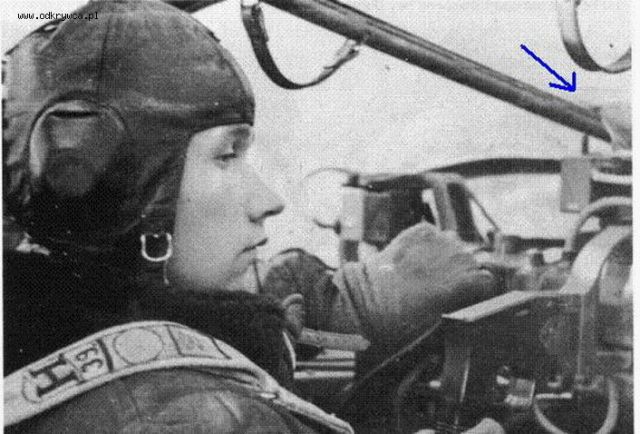

Woodhaven Napisano 4 Październik 2007 Napisano 4 Październik 2007 I dużo lepsze zdjęcie ruchomego urządzenia strzelającego
fanatyk6 Napisano 8 Październik 2007 Autor Napisano 8 Październik 2007 Witam,niestety nie mam teraz możliwości podania wymiarów tego kawałka
fanatyk6 Napisano 9 Październik 2007 Autor Napisano 9 Październik 2007 Przepraszam, to już właściwe zdjęcie z wymiarami
