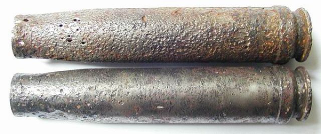

Frozzer Napisano 9 Listopad 2003 Napisano 9 Listopad 2003 indiana cos krecisz, ocet niszczy metal, poglebia wrzery i ogolnie jest dobry tylko do galaretkiwsadz do octu niezardzewialy przedmiot a zobaczysz jaki on bedzie jak go wyjmieszdla przykladu zamieszczam zdjecia 2 lusek, jedna czyszczona w sodzie kaustycznej (po lewej) a druga w otcie, obie byly w takim samym stanie przed czyszczeniem!!!!

igok Napisano 10 Listopad 2003 Napisano 10 Listopad 2003 popieram frozera coet ma tendencje zrace ja tez czyszcze w occie i niestety efekty sa takie same przy dozych jak i przy malych fantach przykład zdjecia powyzej

Frozzer Napisano 14 Listopad 2003 Napisano 14 Listopad 2003 chcialbym jednak przypomniec ze fosol, to nic innego jak kwas octowy, czyli zwykly ocet, jednak wzbogacony jakimis innymi chemikaliami, jednak efekty daje takie jak ocet, moze szybciej bierze, ale tez powieksza wrzery, jednak pozostawia farbe prawie nienaruszona. nalezy jednak nanosic go pedzelkiem i plukac po 5 minutach, nastepnie dobrze zakonserwowac (natluscic) dobrze nadaje sie do tego wd40

Voucur Napisano 2 Grudzień 2003 Napisano 2 Grudzień 2003 Wedlug mnie wszystko zalezy od tego czy sie oplaca czyszczenie w sodzie czy occie. Czyszczenie w occie jest latwe i proste, niestety tworza sie wzery tak jak zademonstrowal Frozzer. Soda kaustyczna wymaga wysokiej temperatury procesu, odpowiedniego stezenia i obecnosci cynku, ale daje piekne efekty, wrecz oksyduje metal. Najlepsze efekty daje kapiel elektrolityczna w glukonianach sodu ale tej metody nie uzywalem gdyz jest droga i w ogole sie na niej nie znam. Sodowac oplaca sie rzeczy ktore chcemy na przyklad rozruszac (np. zamek), ale jak mamy bardzo zjedzony helm czy bagnet z ktorego i tak niewiele zostaje to sie sodowac nie oplaca. To wszystko zalezy od kosztow i efektu. Ja z powodzeniem octowalem wiele rzeczy i nie niszczylem ich, bo trzeba co jakis czas wyjac i sprawdzic postep, zeby nie przefajnic".NIE STOSUJCIE SODY DO CZYSZCZENIA ELEMENTOW Z EBONITEM (NP. CALYCH CHWYTOW PISTOLETOWYCH DO MG) BO OKLADKI TRAFI SZLAG!!! SPRAWDZALEM!!!Jest bardzo ciekawa pozycja odnosnie metod konserwacji wydana przez MWP ale mialem ja krotko w rekach i nie znam jej tytulu.
