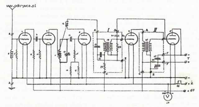

fiku Napisano 15 Luty 2011 Share Napisano 15 Luty 2011 Nowy ROD określany w WT jako wz.33 a w instrukcji łączności jako wz.O.P.1. Na mojej stronie jest schemat który wziąłem z jakiegoś wczesnego WT. Tu załączam schemat z instrukcji łączności która niedawno wpadła mi w ręce. Jak widać dodano dwa dodatkowe stopnie, pewnikiem dla poprawienia czułości (oj lampy nie są moją mocną stroną, wychowałem się już na układach scalonych i tranzystorach). Lampy to 5 sztuk A415 Philipsa. Odnośnik do komentarza Udostępnij na innych stronach More sharing options...

41pp Napisano 15 Luty 2011 Share Napisano 15 Luty 2011 A415 Philips, dzięki, kamień spadł mi z serca, spadając na nogę, żart"! Czyli była by to ajnowsza wersja"?Byłem na Twojej stronie, ale jestem upierdliwy" i drążę temat.Wybacz.gmv VY73 Odnośnik do komentarza Udostępnij na innych stronach More sharing options...
