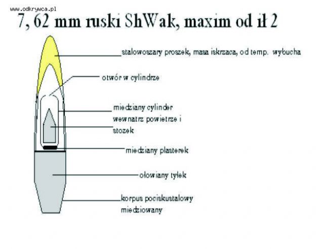

e g z e k u t o r Napisano 24 Luty 2007 Autor Napisano 24 Luty 2007 aha miałem kiedys dziwny pocisk ruski 7,26 mosin wersja ShWak z samolotu.na 600 trafiły sie chyba tylko trzy takie dziwolągi.przekrój zaraz podam.jakiś kumulacyjny chyba prototypowy, rosjanie tastowali tam broń.
e g z e k u t o r Napisano 24 Luty 2007 Autor Napisano 24 Luty 2007 oto ten pocisk...jakie miał przeznaczenie ?

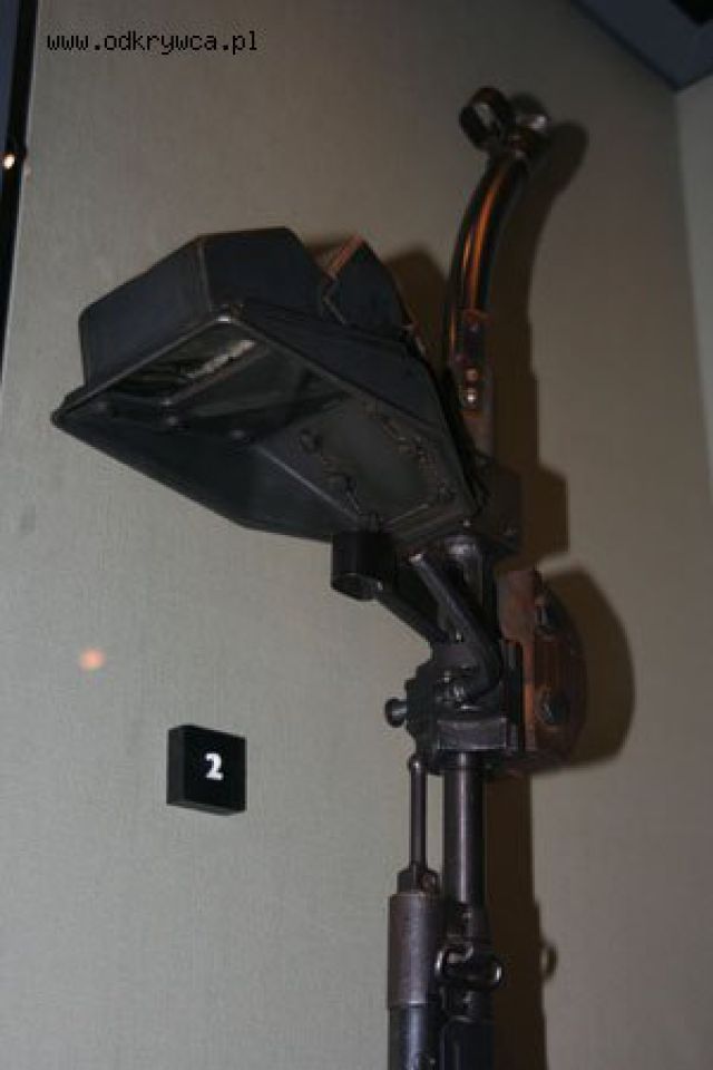

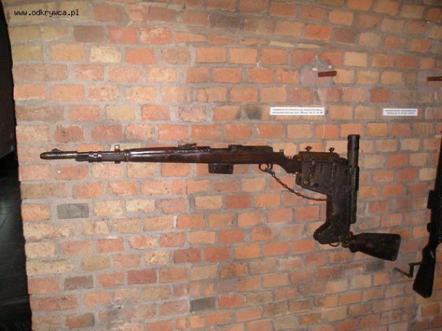

żeton Napisano 24 Luty 2007 Napisano 24 Luty 2007 Słyszałem coś o nakładce na karabin maszynowy krumlauf" zakrzywiający tor pocisku o 45 stopni pozwalający na strzelanie zza ukrycia lub okopu oraz o 90 stopni dla załóg czołgów do obrony przed piechotą znajdującą się w martwym polu. Wyprodukowano tego kilkadziesiąt sztuk i ponoć kilka użyto w walce. Pozatym było jeszcze działo elektromagnetyczne ale o tym szczegóły napisze za kilka dni jak wróce do domu bo z pamięci cięzko.
bjar_1 Napisano 24 Luty 2007 Napisano 24 Luty 2007 Egzekutorze, pewnie był to pocisk wskaźnikowy :) Respect za to że takie coś rozbierałeś :]
Speedy Napisano 24 Luty 2007 Napisano 24 Luty 2007 HejkaFajny wątek, no to ja tak po kolei, od końca:- Egzekutor: pocisk 7,62 który znalazłeś to tzw. wskaźnikowy. Zawierał odrobinę materiału wybuchowego, najczęściej typu pirotechnicznego (np. magnez + jakiś utleniacz) i zapalnik uderzeniowy", w danym przypadku ten metalowy stożek który przy uderzeniu w przeszkodę dzięki swej bezwładności przemieszczał się do przodu i uderzając powodował wybuch. Nie była to możne jakaś straszna eksplozja, m.w. było zwykle znacznie poniżej grama, ale błysk i dym były dobrze widoczne. Pociski takie służyły przede wszystkim do wskazywania celu np. obserwatorom naprowadzającym ogień artylerii. Ale z uwagi na silny efekt zapalający stosowano je też szeroko w broni lotniczej i przeciwlotniczej. BTW rosyjski lotniczy karabin masz. 7,62 mm to SzKAS; SzWAK był bronią o kalibrze 20 mm (lub bardzo rzadki model 12,7 mm z 1934 chyba).Łazior MP 717 (r) to zdaje się niemiecka nazwa rosyjskiej pepeszy - co w niej takiego niezwykłego?? A co do granatu reagującego z wodą :) sorry ale jak sądzę był to zwyczajny granat ręczny który po prostu wybuchł sobie w studni i tyle. Rubid jest strasznie drogi; frans oczywiście wybuchłby w reakcji z wodą jak sk...wysyn, co do tego nie ma najmniejszych wątpliwości, ma on jednak poważną wadę - nie posiada trwałego izotopu :) najtrwalszy ma czas półrozpadu zdaje się koło 10 s, nawet jakby ktoś był bardzo szybki i stał przy samym reaktorze to pewnie jednak nie zdążyłby nałapać dostatecznej ilości na granat...
Skok Napisano 24 Luty 2007 Napisano 24 Luty 2007 Ten pocisk to moim skromnym zdaniem coś na wzór beobachtung patrone. Wskaźnikowy czyli. Jak trafi to wybucha. Nie baw sie tym bo mogą być przykrości. Co zaś do MP 717. To masz racje Maschnen Pistole BRAWO!! Wygrałeś wode po elektrolizie FG42! Ten MP 717 (dokładnie zaś MP717(r) ) to bardzo rzadka broń. Była urzywana po wojnie róznież w LWP. Do dziś używana jest na całym świecie (coraz częściej w jednostach tyłowych). Co bardziej zorientowani znają ją pod tajnym radzieckim pseudonimem PPSz (Pistoliet pulemiot Szpagina wz.41). Poprostu ruska pepesza w rękach niemieckich (tak ją niemcy oznaczali).pozdr.

marcjew Napisano 24 Luty 2007 Napisano 24 Luty 2007 Zeton to oto Ci chodzilo???http://powstanie-warszawskie-1944.ac.pl/waffen_2.htm
