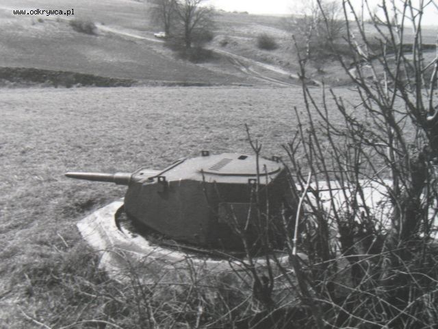

Rosenrot Napisano 10 Luty 2007 Autor Napisano 10 Luty 2007 Witam. Fotka została zrobiona w końcu lat 70-tych w ...., no właśnie czy wiecie gdzie? Dodam, że wieżę zdjęto ze schronu na początku lat 90-tych,ale o tym póżniej.Za prawidłowe odpowiedzi nie przewiduję niestety nagród.Pozdrawiam.
Rosenrot Napisano 10 Luty 2007 Autor Napisano 10 Luty 2007 Bezbłędnie,jestem pod wrażeniem, nie spodziewałem się tak szybkiej poprawnej odpowiedzi.Pozdrawiam.
ogryzek Napisano 10 Luty 2007 Napisano 10 Luty 2007 Mi to wyglada na wieze od PzKpfw II, ale z nieoryginalnym uzbrojeniem - jakas 37mm?
Rosenrot Napisano 12 Luty 2007 Autor Napisano 12 Luty 2007 Witam. Nie posiadam niestety innych fotek.Znam natomiast ojową" historię schronu.W styczniu 44 oddano z niego dwa strzały do idącej drogą rosyjskiej kolumny.Załogę schronu stanowili dwaj volkssturmiści, których po wywleczeniu z bunkra Rosjanie rozstrzelali nieopodal.Obecnie według mojej wiedzy wieża jest w muzeum w Lipsku.Pozdrawiam.Piotr
