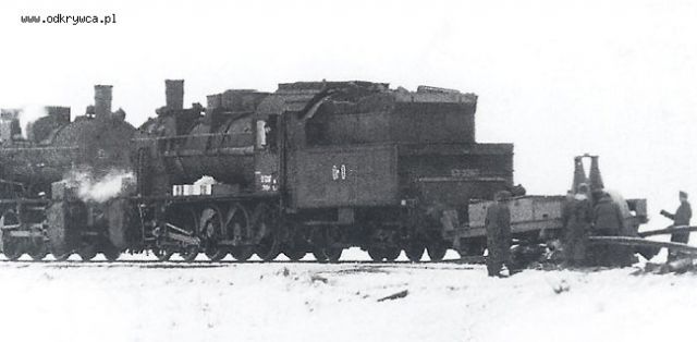

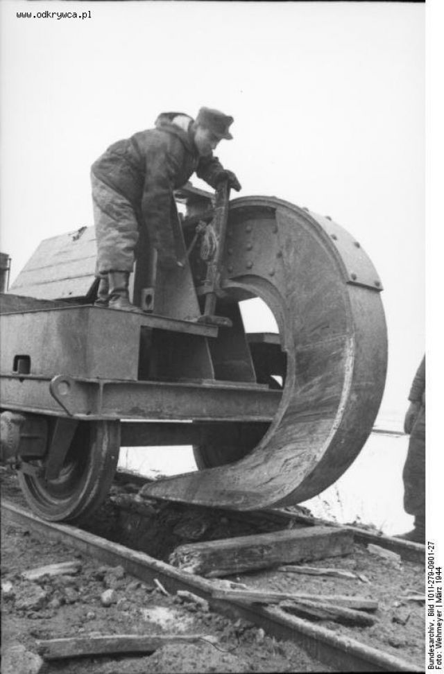

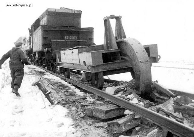

eszelon Napisano 12 Luty 2007 Napisano 12 Luty 2007 Niemcy nazywali to ustrojstwo Schienenwolf.W załączeniu fotki z marca 1944?(niestety nie znam źródła).
eszelon Napisano 12 Luty 2007 Napisano 12 Luty 2007 cdgdybyś potrzebował więcej fotek - daj znać, ale sa już mniej ciekawe.

ziarnoo Napisano 25 Maj 2011 Napisano 25 Maj 2011 zdjecie przeorane tory jest mega dobre;) wiadomo cos na temat tego, gdzie zdjecie zostalo zrobione?
YARD Napisano 25 Maj 2011 Napisano 25 Maj 2011 Fotki wykonane w marcu [lub lutym] 1944r.Wszystkie przedstawiają to samo miejsce i te same parowozy.

sonicsquad Napisano 25 Maj 2011 Napisano 25 Maj 2011 Zniszczenie dworca, parowozowni czy wieży ciśnień nie różniło się od niszczenia innych znaczących budynków. Potrzebne były tylko materiały wybuchowe (czyli głównie trinitrotoluen, TNT, zwany u nas potocznie trotylem). Trotyl jest jednak nieefektywny w przypadku torów. Zbyt dużo go potrzeba, a jego podłożenie i odpalenie wymaga czasu i ludzi. W warunkach przyfrontowych trotyl nadawał się najwyżej do wysadzania rozjazdów i głównych torów stacyjnych. Tor zerwany wybuchem raz na ileś kilometrów był wbrew pozorom stosunkowo łatwy i szybki w odbudowie. Szczególnie gdy naprawiała go brygada wcześniej wytrenowana w naprawianiu kolejowych szkód zadawanych przez partyzantkę w tysiącach przypadków. Trwałe zniszczenie nawierzchni kolejowej na przestrzeni wielu kilometrów wymagało więc specjalnych urządzeń". Stosunkowo najwięcej okazji i zapału do niszczenia nawierzchni mieli Niemcy i oni też skonstruowali całą gamę pojazdów do szybkiej destrukcji toru. Wszystkie łączyła zasada działania: zakrzywiony potężny hak, ciągnięty przez lokomotywę, wbijał się w podsypkę między szynami i łamał drewniane podkłady:
sonicsquad Napisano 25 Maj 2011 Napisano 25 Maj 2011 Pomysłodawcą był pułkownik Wehrmachtu i jednocześnie radca budowlany inż. Max Mennicke. Urządzenie było ściśle tajne i do dziś nie wiadomo ile sztuk powstało. Oficjalnie nazywano je: maszyna do rozrywania toru" (Gleisaufreißmaschine) albo przyrząd do niszczenia podkładów" (Schwellenzerstörungsgerät). Ciekawostką jest nazwa przyjęta u Rosjan: szpałołom (шпалолом) czyli dosł. łamacz podkładów. Wśród docelowych użytkowników czyli pionierów (saperów kolejowych) przyjęło się określenie wilk szynowy" (Schienenwolf, czyt. szinen-wolf) - prosta i całkiem sensowna nazwa. Niektóre z tych urządzeń pionierzy samodzielnie improwizowali tuż za frontem ze zwykłych wagonów-platform:
