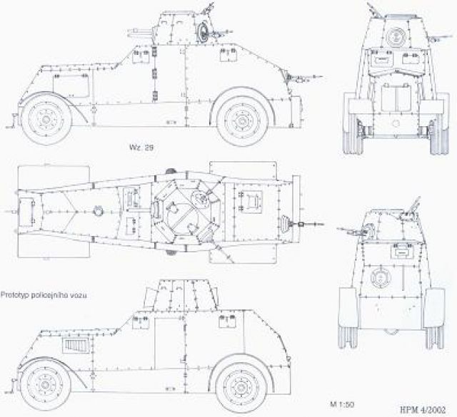

LeszekS Napisano 4 Sierpień 2006 Autor Napisano 4 Sierpień 2006 Plany Ursusa były w Czeskim czasopiśmie HPM nr 4/2000. To co udało się zdobyć daję na stronę.Pozdrawiam
Hartmann Napisano 4 Sierpień 2006 Napisano 4 Sierpień 2006 No , i po problemie , teraz możecie budować Ursusy.Hart
radett Napisano 4 Sierpień 2006 Napisano 4 Sierpień 2006 Brawo, pięknie !!!!! :)a tak na marginesie to czy możecie podać które to źródła mówią o tym wiadrze na nogi" (wspomnienia byłych załogantów czy jakieś opisy techniczne)?????Pytam, bo patrząc na rzuty pojazdu rzuca się w oczy dość niska wysokość umiejscowienia km od podłogi ( ok. 50-60cm do osi lufy) co jest troszkę mało i wskazywało by że na obsługujących tylni km wybierali kurdupli albo ten wykusz był nie tylko na nogi (aby strzelec nie siedział bardziej niż skulony) co oczywiście wydaje się mniej możliwe bo tam jest zbyt mało miejscca na taką wannę".

malpa Napisano 9 Sierpień 2006 Napisano 9 Sierpień 2006 Moze wejdzmy na inny obszar dyskusji?Hart czy Twoim zdaniem planik zamieszczony pare postow wyzej jest zgodny z twoimi zbiorami.Chodzi mi katy nachylenia plaszczyzn pancerza
Hartmann Napisano 9 Sierpień 2006 Napisano 9 Sierpień 2006 No , Wreszcie konkretne pytanie , a nie próba wycyganienia za frico . Wiadomości też się kupuje. Tak , możesz sobie ten rysunek zeskalować , jest zgodny i prawidłowy , przynajmniej obrys zewnętrzny.Co do środka , to rok nie starczy na dyskusje.Hart
malpa Napisano 10 Sierpień 2006 Napisano 10 Sierpień 2006 Dzieki Hart.czyli mamy pewien zgodny odnosnik co do wygladu zewnetrznego.Czy wnetrze z rysunku o ktory toczyly sie spory mozna przyjac na 50% ze jest zgodne ze stanem faktycznym?
Hartmann Napisano 10 Sierpień 2006 Napisano 10 Sierpień 2006 W porywach 100% , gnieniegdzie -100% , ale raczej średniowiarygodny . To co najbardziej potrzebne ,BRAK , totalny - i nawet tam nie ma .Hart
