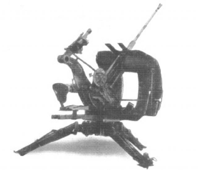

Witam . potrzebuję zdjęć elementów flaka 30 .jeśli ktoś ma skany instrukcji rozbierania tej armaty Jak wyjąć lufę z komory " co gdzie trzeba nacisnąc aby ją przekręcić o 90 stopni i wyjąć .Lufę w trakcie walki demontował jeden artylerzysta. Potrzebuję zdjęcia podstawy do flaka 30 oraz zdjęcia wózka do jej przewożenia . zaznaczam Flak 30 , nie 38 . w necie są tylko zdjęcia z oddali a nie z bliska . w naszych muzeach nikt takowej nie posiada jedynie wrak widziałem flaka 38 w muzeum w kołobrzegu- ale to na wystawie pola walki" . Jeśli ktoś ma jakieś części do niej poproszę o info .Powoli przymierzam się do renowacji mojego wraka.

Energiczny protest z mojej strony. :-)
Na załączonym obrazku pokazałeś działko górskie, 2 cm Gebirgsflaka 38 - stąd podnoszone nóżki i w ogóle anemiczne łoże.
Łoże dolne 2 cm Flaka 30 i 38 było w ogólnym schemacie podobne - trójkątna płyta z podnośnikami w narożach, z tym że Flak 38 miał znacznie zwiększony ich rozstaw (np. boczne podnośniki były na zewnątrz od tylnych zaczepów do podwieszania na podwoziu), dzięki czemu łatwo je rozpróżnić.

Wiem co posiadam . chyba że niemcy nie wiedzieli co bili za oznaczenia na armacie . FlaK 30 miał poprostu napis wybity FLAK 30 i nr seryjny i trudno go nie zauważyć . co do podstaw oczywiście mogę nie znać wszystkich rodzajów , dlatego POTRZEBUJĘ zdjęc co zaznaczyłem na górze , ale jakoś nikt ich nie posiada . Więc widzę że wiedza jest czysto teoretyczna , bez możliwości potwierdzenia ikonograficznego , a szkoda. Bo rozmowa kończy się tylko teoriami bez potwierdzeń, i masą gdybań i chybań. A zdjęcia całej armaty takie jak dołączam to posiadam . potrzebuję zdjęć elementów lub robionych całkiem z bliska , a nie pamiątkowych, lub rysónków technicznych lub instrukcji budowy tej flug-adolf-puszki
