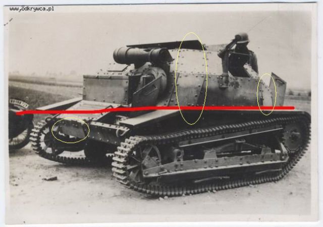

jotes Napisano 20 Luty 2007 Napisano 20 Luty 2007 Na żółto zaznaczyłem najbardziej charakterystyczne elementy pancerza TKS na tym zdjęciu, choć jest ich przecież więcej (łącznie z charakterystycznym zachodzeniem na siebie płyt, co też widać na tym zdjęciu). Dobrze, że chociaż zdjęcie jest w miarę wyraźne :)
akagi Napisano 20 Luty 2007 Napisano 20 Luty 2007 Kurde, Jotes ma racje :))))))))))))Zaispirowałeś mnie wspomnieniem o klapie chwytu powietrza do chłodnicy. Fakt w TK-3 jest inny , bardzie kwadratowy i inaczej mocowany. (Zdjęcie TK-3 z mojego archiwum - darujcie niechrześcijański napis, ale to jeszcze non publicito. ) A więc to jednak TKS. Ale wykusza to za cholere nie umiem dojrzeć.
