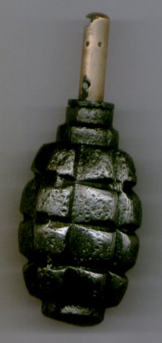

Puzel Napisano 6 Kwiecień 2006 Autor Napisano 6 Kwiecień 2006 Siema!Mam granat F1 który postanowiłem poddać elektrolizie (mój pierwszy raz :D), jako elektrolit dałem wode z solą kuchenną. Elektrolize robiłem 2 razy po ok. 5 godzin. Następnie opłukałem ciepłą wodą, wziąłem szczote drucianą i oczyściłem z osadu. Przemyłem benzyną ekstrakcyjną, no i niewiem co zrobić dalej :/ Chyba zrobie jeszcze raz elektrolize z sodą oczyszczoną (czytałem lepsza niż sól kuchenna, to mozna kupić w sporzywczym??) bo w szparach widać jeszcze drobniutkie ogniska rdzy. Jak go zakonserwować?? Czytałem gdzieś zeby wygotować w wodzie destylowanej. Co radzicie??Na dniach bede miał jeszcze orginalną łyżke z zawleczkąpozdrawiam

Puzel Napisano 6 Kwiecień 2006 Autor Napisano 6 Kwiecień 2006 No wiadomo ze elektrolizuje skorupe po granacie (bez materialow wybuchowych :D). To gdy zostawie go w takim stanie jak jest to nie pordzewieje tak szybko?? Macie moze jakies strone dotyczące F1???pozdro

krzysiek Napisano 7 Kwiecień 2006 Napisano 7 Kwiecień 2006 Proponuję nie zostawiać i na tym etapie nie zabezpieczać tłuszczem. To co widzisz w zagłębieniach wrzerów to nie są prawdopodobnie pozostałości starej rdzy, ale nowe ogniska. Elektrolizowałeś w roztworze soli kuchennej i dlatego na powierzchni przedmiotu (a szczególnie w zagłębieniach) masz warstewkę soli teraz. Sól działa bardzo silnie korodująco. W efekcie, jeśli to teraz pomalujesz to za półtora roku cała farba Ci zlezie, a pod spodem będziesz miał piekną warstewkę, świeżej agresywnej rdzy. Jeśli zabezpieczysz to tłuszczem efekt będzie zbliżony.Dlatego właśnie powinieneś przeprowadzić króciutką elektrolizę w Krecie. Oczywście jest strasznie żrący, ale taki jego urok już. Stali na pewno nie zaszkodzi, ale palce może poparzyć. Za to po wypłukaniu przedmiotu (najlepiej w wodzie destylowanej albo demineralizowanej - do kupienia na każdej stacji benz i w każdym supermarkecie) nawet jeśli pozostaną jakieś resztki kreta na powierzchni przedmiotu, korozja nie będzie się rozwijała (a przynajmniej nie w takim tempie jak w przypadku soli). PozdrawiamKrzysiek

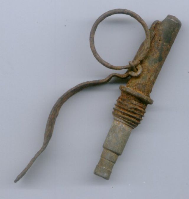

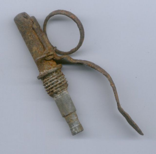

Puzel Napisano 12 Kwiecień 2006 Autor Napisano 12 Kwiecień 2006 Witam!Kupilem orginalny zapalnik do granatu F1. Zapalnik jest cały kompletny, na prawde w dobrym stanie, wszystko jest na swoim miejscu. Co z tym fantem zrobic, mozna go poddac elektrolizie?? Czy posiada on w sobie jakies substancje wybuchowe, ktore jeszcze teraz mogly by zadzialac?? Post został zmieniony ostatnio przez moderatora Cyrograf15 23:39 12-04-2006
