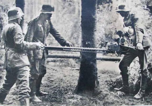

acer Napisano 5 Kwiecień 2006 Napisano 5 Kwiecień 2006 Steiner, możesz coś więcej powiedzieć o tych piłach spalinowych ?Ręczne piły też były w użyciu.Wspomnieć chyba należy wykrywaczach min ?
sanshin Napisano 5 Kwiecień 2006 Napisano 5 Kwiecień 2006 Jeśli chodzi o piły spalinowe to ten wątek może pomóc:http://www.odkrywca.pl/pokaz_watek.php?id=272286#272307pozdrawiamSanshin
