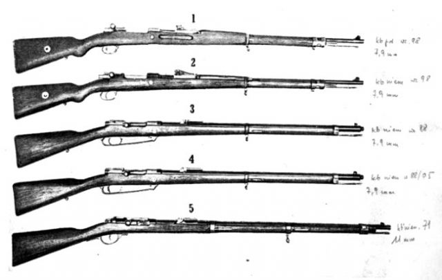

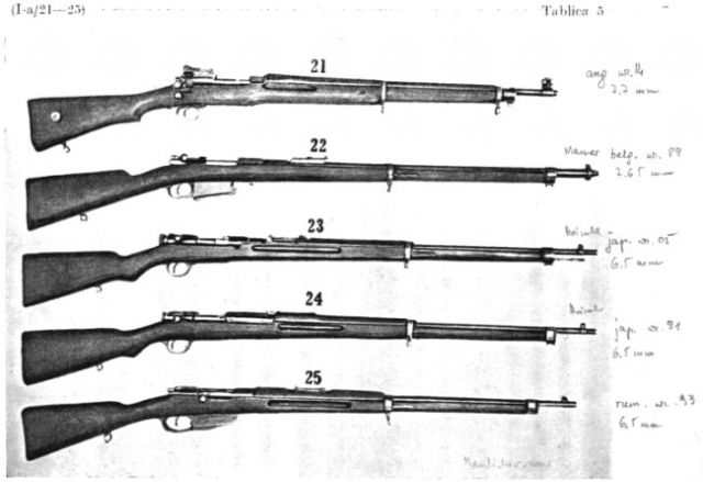

JoncaA Napisano 24 Luty 2006 Napisano 24 Luty 2006 Na skanach obok masz zasadniczą eprezentację" karabinów i karainków wedle stanu na koniec lat dwudziestych. Z prawej strony, ołówkiem - nazwy zalecone w WP.
Boruta Napisano 24 Luty 2006 Napisano 24 Luty 2006 He, he pełna egzotyka, nawet winchester jest.Pozdrawiam

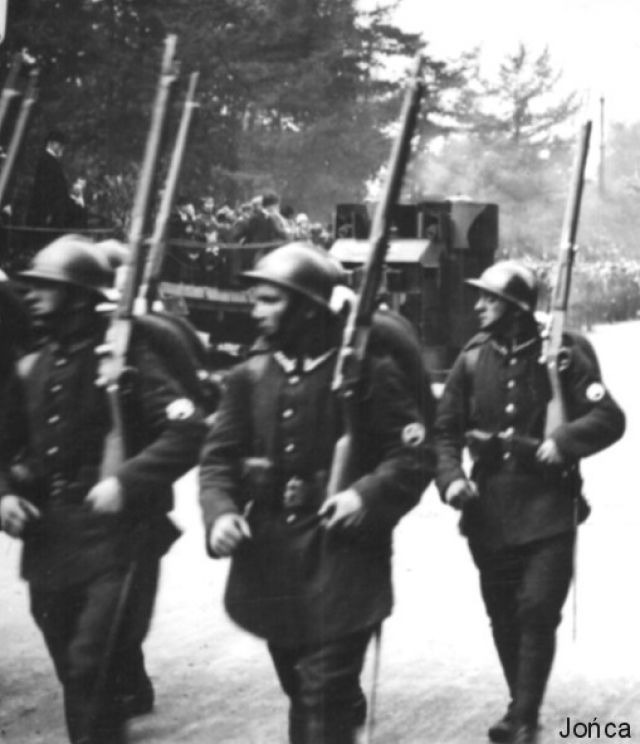

Widdowmaker Napisano 24 Luty 2006 Autor Napisano 24 Luty 2006 No pięknie, naprawdę :) To ja wrzucam zdjęcie z 1930, ćwiczenia pododdziału łączności KOP. Osobiście obstawiam karabiny Mosin, ale nie mam 100% pewności.
JoncaA Napisano 24 Luty 2006 Napisano 24 Luty 2006 no, Mosin to to nie jest - zwroc uwage jak blisko jest osadzona raczka zamka wzgledem jego konca.I dopatrywal bym sie na twoim zdjeciu prostokatnego skrzydelka bezpiecznika - a tak jest w karabinach Mausera.A zebys mial nad czym dumac - jeszcze karabinki . Pamietac trzeba przy tym, ze plansze prezentuja stan +- 28-29, ze kosmetyczne czyszczenie zasobow broni juz bylo i wlasnie zaczyna sie solidne czyszczenie i przezbrajanie..1.
Widdowmaker Napisano 24 Luty 2006 Autor Napisano 24 Luty 2006 Dzięki. Mam duże trudności z rozpoznawaniem karabinów na zdjęciach :) A ktoś dysponuje zdjęciami tych karabinów w użyciu w WP? :) Chodzi o zebranie kolejnych zdjęć karabinów w formacjach.
jacenty2004 Napisano 25 Luty 2006 Napisano 25 Luty 2006 Te na zdjęciu z 30 roku to raczej Mannlichery

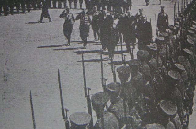

Widdowmaker Napisano 25 Luty 2006 Autor Napisano 25 Luty 2006 Tu jestem pewnien. KOP z karabinem Berthier.
