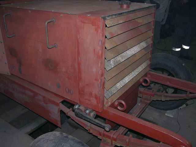

okejos Napisano 18 Luty 2006 Autor Napisano 18 Luty 2006 pegout wz 1914 chybauzywany przez polska policje uczestnik zamachu majowego i walk w 1920 i 1939 na sląsku...
bergu Napisano 18 Luty 2006 Napisano 18 Luty 2006 WitamDla sprostowania kolegi Okejosa jest Peugeto 1918 i kilka dany z jego historii.W 1920 roku zakupiono we Francji 18 sztuk tego samochodu. Od 1928r. Zaczęto je stopniowo zastępować samochodami pancernymi wz. 28. W 1935r. zostały wycofane z uzbrojenia wojska. Kilka pojazdów przekazano (lub sprzedano) Policji Państwowej, stacjonowały na Śląsku. Wozy te wzięły udział w walkach w pierwszych dniach wojny. Dane taktyczna-techniczne: Masa - 3,6-4 t Załoga - 4 ludzi (ponadto możliwość przewiezienia 2-5 żołnierzy desantu) Wymiary: długość 450-480 cm, szerokość 180 cm. wysokość 280 cm. (wysokość bez tarczy ochronnej dla broni i strzelca 185 cm), prześwit 25 cm. Uzbrojenie: 1 armata 37 mm Puteaux SA 1918 lub 1 karabin maszynowy 8 mm Hotohkiss wz. 1914,kąty ostrzału obu broni w płaszczyźnie poziomej 360° Amunicja - w wojsku polskim 40 naboi do działa, 2500 naboi do km (we francuskim użyciu do 300 naboi do działa lub do 6000 naboi do km). Pancerz - nitowany z płyt walcowanych grubości do 5,5 mm Napęd - silnik gaźnikowy 4-suwowy, rzędowy, 4-cylindrowy, Peugeot typ 146, moc 40-45 KM (wg danych francuskich miał on moc 24 KM), chłodzony cieczą, 4 biegi do przodu, 1 do tyłu. Paliwo: benzyna, pojemność zbiorników paliwa ok. 45l, zużycie do 30l/100 km, zasięg do 140km, prędkość do 40-45km/h.

Grendel Napisano 19 Luty 2006 Napisano 19 Luty 2006 Cos mi sie tak w pamieci placze, ze Peugoty mialy kola szprychowane, a i proporcje jakby nie te...Ale, by nie wyjsc na malkontenta, to i tak super! Ze bedzie i, ze komus sie chce!:)Brawo!Wyglad ocenimy po premierze ;o)PozdrowieniaGrendel

strazakwaffe Napisano 19 Luty 2006 Napisano 19 Luty 2006 od czego zadoptowiście podwozie-na czym bazujecie-od czego planujecie wstawić motor-pozdrowienia i powodzenia życzę
akagi Napisano 19 Luty 2006 Napisano 19 Luty 2006 Grendel, raczej się nie podniecaj bo nie ma czym, nie trzyma proporcji. Więcej nie napiszę bo co bym nie napisal, bedzie źle.

Grendel Napisano 19 Luty 2006 Napisano 19 Luty 2006 Akagi,Podniecac sie nie podniecam - w moim wieku, to co najwyzej rozneglizowane siedemnastolatki groza zawalem ;o)Ze zachwiane proporcje - widac.Ale i tak sie ciesze, ze cos kolejnego bedzie jezdzilo, nawet, jezeli pierwowzor bedzie przypominalo z odrobine dalszej odleglosci ;o)PozdrowieniaGrendel
okejos Napisano 19 Luty 2006 Autor Napisano 19 Luty 2006 fakt - problemem są koła.. narazie takie... są dwa b podone do orginalnych ale to malo... ew mozna załozyc osłony na kołe które chroniły szprychy przed uszkodzenim od kul...było cos takiego stosowane

Hartmann Napisano 19 Luty 2006 Napisano 19 Luty 2006 Jest z czego obmierzyć !!!! . Oryginał stoi we Francji.
Grendel Napisano 19 Luty 2006 Napisano 19 Luty 2006 Dodaj jeszcze dwa (o ktorych wiem) w Stanach.Od razu mowie - nie dam rady jechac mierzyc ;o)Jeden z nich widzialem - jest w Oregon, w rekach prywatnych.Niestety - nie ma silnika.O drugim tylko wiem, ze jest i kto jest wlascicielem.Sa wiec co najmniej trzy.PozdrowieniaGrendel
