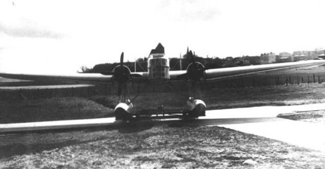

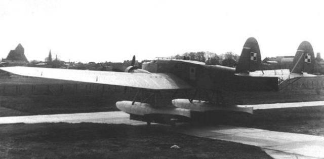

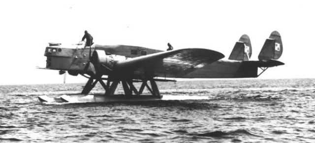

bodziu000000 Napisano 7 Luty 2006 Napisano 7 Luty 2006 Parę zdjęć z książki A. Glassa.Prototyp Lublina R-XX w Pucku w 1935r.

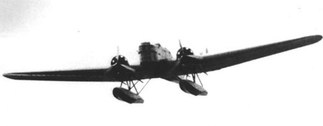

bodziu000000 Napisano 7 Luty 2006 Napisano 7 Luty 2006 Lublin R-XX z przodu. Samolot ze śmigłami czterołopatowymi.
