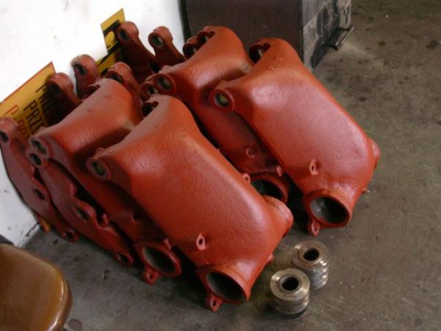

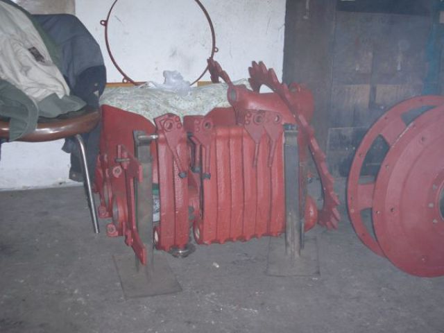

PATRON Napisano 16 Styczeń 2006 Autor Napisano 16 Styczeń 2006 Witam, otrzymałem pierwsze zdjęcia z prac nad konserwacją części do 7TP i na prośbę osoby zaangazowanej w ten projekt zamieszczam fotki.Fotki zawierają komplet osłon zawieszenia po oczyszczeniu i zabezpieczeniu minią .....myślę że biorąc opod uwagę fakt że elementy te były pierwotnie pocięte przez złomiarzy to efekt jest jak najbardziej do zaakceptowania ...mam nadzieję że kolejne etapy będzie można również oglądać na forum w formie zdjęć.PS. celem uniknięcia spekulacji wyjaśniam że projekt ten nie ma nic wspólnego z działaniami osób powszechnie znanych z tego typu zajęć.PZDR PATRON
jotes Napisano 16 Styczeń 2006 Napisano 16 Styczeń 2006 Trochę to skomplikowane, ale najważniejsze, że coś się dzieje, a części przybywa...Przy okazji: w tej chwili zauważyłem, że na allegro jest trochę detali (szekle, zaczepy). Podejrzewam, że osoby zainteresowane i tak monitorują allegro, ale dla reszty może to być ciekawostka. No i nie mam na tyle fotograficznej pamięci, aby stwierdzić, czy rzeczywiscie są to elementy 7TP/C7P. Na to przyjdzie czas wieczorkiem ;)

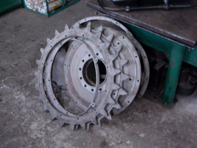

PATRON Napisano 16 Styczeń 2006 Autor Napisano 16 Styczeń 2006 cd...koło zębate zwolnicy...zwracam uwagę na fakt iz koło jest w stanie fabrycznym ....ani kszty rdzy ...nie było piaskowane ani czyszczone.pzdr PATRON

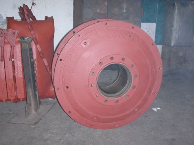

PATRON Napisano 16 Styczeń 2006 Autor Napisano 16 Styczeń 2006 jedno z kompletnych kół napędowych po oczyszczeniu ,przed minią...PZDR PATRONcd nastąpi...
jotes Napisano 16 Styczeń 2006 Napisano 16 Styczeń 2006 Przy okazji tych elementów zawieszenia? Jak a szybko" odróżnić je od pochodzacych z T-26? Widać jakieś sygnatury - literki R bodajże. Czy to są może jeszcze osłony z Anglii (prawe)? A może sygnatury oznaczaja coś innego?
PATRON Napisano 16 Styczeń 2006 Autor Napisano 16 Styczeń 2006 większośc części odróżniane są po różnicach w budowie , po sygnaturach , (np na osłonach zawieszenia sygnatury Ursusa) poza tym większość prezentowanych elementów pochodzi z jednego rejonu i wyklucza tam przebywanie T26 ...ale w identyfikację części jakie sa kompletowane zaangażowało się wiele osób i nie jestem w stanie udzielać kompetentnych info na temat poszczególnych elementów które są i mam nadzieję będą prezentowane na zdjęciachPZDR PATRON

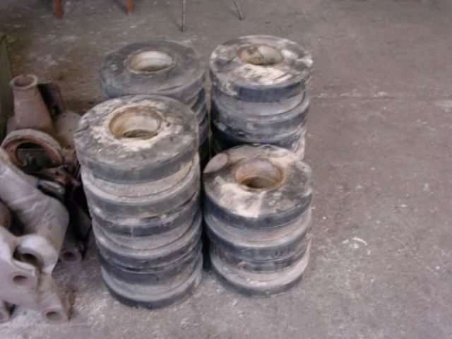

PATRON Napisano 16 Styczeń 2006 Autor Napisano 16 Styczeń 2006 i jeszcze komplet kółek jezdnych po demontażu przed czyszczeniem PZDR PATRON

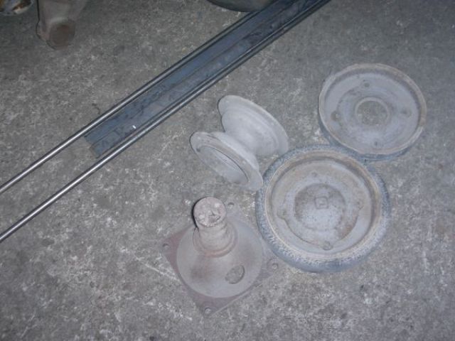

PATRON Napisano 18 Styczeń 2006 Autor Napisano 18 Styczeń 2006 jedno z kó podtrzymujących rozebrane na poszczególne eementy wraz z podtrzymką .

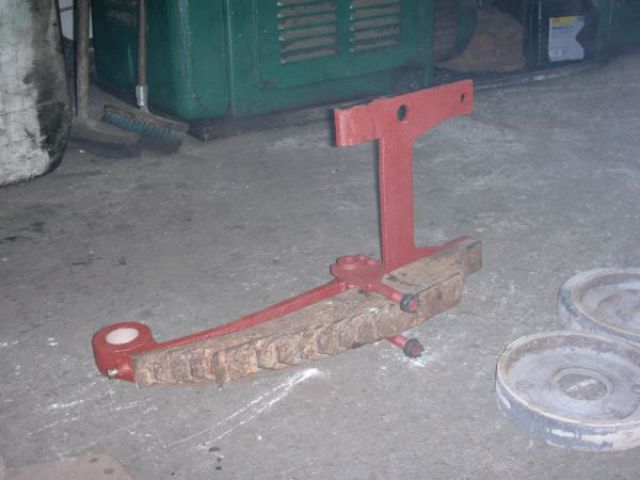

PATRON Napisano 18 Styczeń 2006 Autor Napisano 18 Styczeń 2006 jeden z wahaczy wraz mocowaniem resoru i samym resorem jak widać w minii
PATRON Napisano 18 Styczeń 2006 Autor Napisano 18 Styczeń 2006 a tutaj pozostałe wahacze i mocowania :-))))
PATRON Napisano 18 Styczeń 2006 Autor Napisano 18 Styczeń 2006 koło napędowe ze zdjętym zębatkami widocznymi z tyłu... strona zewnętzna
