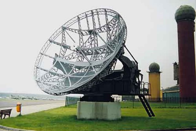

Domino(*) Napisano 25 Grudzień 2005 Autor Napisano 25 Grudzień 2005 Witam!Czy posiada ktoś informacje na temat tego rodzaju radaru??Pzdr
beaviso Napisano 26 Grudzień 2005 Napisano 26 Grudzień 2005 Domino, pisz na maila co chcesz wiedzieć dokładnie.PS> Na fotce jest Wuerzburg-Riese, czyli olbrzymia" odmiana zwykłego Wuerzburga, o którego zapewne pytał Domino - i zapewne w odniesieniu do baterii Flak spod Polic ;)Ten na zdjęciu jest wyposażony w interrogator swój-obcy Kuh".
Domino(*) Napisano 26 Grudzień 2005 Autor Napisano 26 Grudzień 2005 Heheh Beaviso zgadles:))), chodzi mi dokladnie o ten^^, a interesuje mnie wszystko na ten temat, wiem , że taki radar używany był w statku flakbaterie Undine, czy było ich więcej??Jesli tak to czy były również jego wersje na ziemi", może masz jakieś zdjęcia??Proszę o pomoc i z góry dziękuje:))Pzdr
Domino(*) Napisano 26 Grudzień 2005 Autor Napisano 26 Grudzień 2005 Statek ten przycumował w 1944 do Polic i bronił Hydrierwerke Politz przed nalotami az do 1945.PS:Sorki za post pod postem , ale to tak zeby wszystko bylo jasne, przydalaby sie opcja edytowania...
beaviso Napisano 26 Grudzień 2005 Napisano 26 Grudzień 2005 Domino, ten radar (Wuerzburg w wersjach głównie -A, -D) był w końcowej fazie wojny niemalże standardowym wyposażeniem ważnych baterii Flak - zwłaszcza stacjonarnych/fortecznych. Wyprodukowano ok. 4000 sztuk. Możesz spodziewać się, że niektóre z baterii Luftwaffe broniących Szczecina/Polic także go wykorzystywały. Urządzenie niewielkie (antena o średnicy 3 metrów), łatwo demontowalne i transportowalne (wózek SdAh104).Zasięg ok. 35 km dla bombowca na dużej wysokości, pomiar wszystkich trzech współrzędnych (czyli wysokości także), bardzo dobra dokładność - stąd wykorzystywany do kierowania ogniem baterii plot. i reflektorami.Początkowo podatny na oślepienie" paskami folii, z tego względu modyfikowany na kilka sprytnych sposobów, które potencjalnie umożliwiały odporność na paski folii, ale wymagały dobrze wyszkolonej obsługi.Urządzenie bardzo udane, które wyprzedziło swą epokę. Niemcy mieli takie już podczas 2. wojny, a my?pozdr, M.

IRONRAT Napisano 7 Styczeń 2006 Napisano 7 Styczeń 2006 Ocalały radar znajdujący się w muzeum w Gatow.Ironrat
beaviso Napisano 8 Styczeń 2006 Napisano 8 Styczeń 2006 Cześć Luca,Nie mylisz się. To W-R z Czech... Jeszcze z Czech (bo niebawem go z Alkalim stamtąd z zazdrości zapierdzielimy i u nas pod Gdańskiem postawimy!) ;-)))

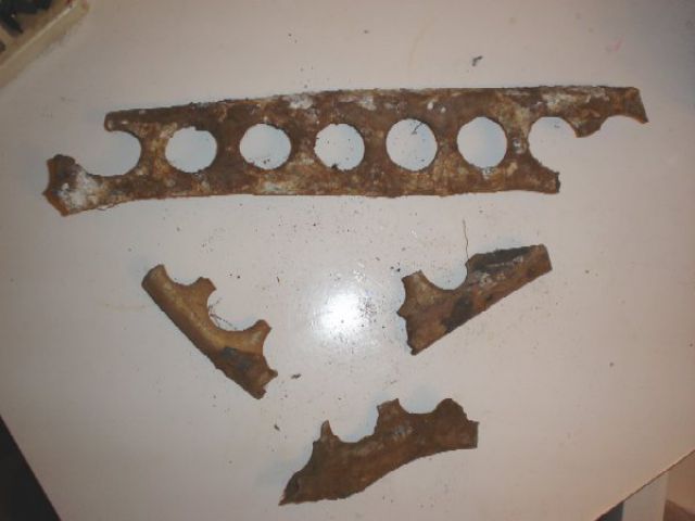

piotr22 Napisano 20 Styczeń 2006 Napisano 20 Styczeń 2006 Witam odnosnie Wurzburga spod Szczecina ( Wielgowo ) to znalazlem tam ostatnio taki element . Czy moze to byc fragnemt anteny ?
beaviso Napisano 20 Styczeń 2006 Napisano 20 Styczeń 2006 Dokładnie, masz w ręku kawałki anteny, a ściśle jej konstrukcji nośnej! Gratulacje :)Beaviso,Chłopiec-radarowiec"
piotr22 Napisano 21 Styczeń 2006 Napisano 21 Styczeń 2006 Dzięki za identyfikacje , tak się spodziewałem ale pewny nie byłem . Jak się zrobi cieplej to jeszcze w okolicy poszukam .
