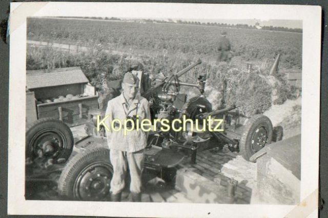

Gebhardt Napisano 24 Październik 2005 Napisano 24 Październik 2005 Adam ma racje oczywiscie, ale nie oponowalem zbyt mocno bo na glowne zadko zagladam a tak zalapalem pare bardzo pomocnych Wegierskich :) . A wegierskie nie sa calkiem od rzeczy bo MAVAG produkowal zapasowe lufy do m in eks-polskich Boforsow do konca wojny. Tomku Sz jezeli siedzisz w temacie wegierskim to blagam daj znac na priva bo poszukuje info na temat armii wegierskiej i idzie bardzo ciezko.

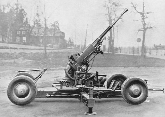

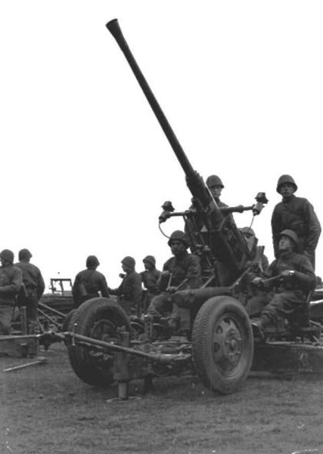

bodziu000000 Napisano 24 Październik 2005 Napisano 24 Październik 2005 Pozwolę i ja sobie zamieścić jedno zdjęcie. Chyba dobrze znane, ale w dobrej jakości.

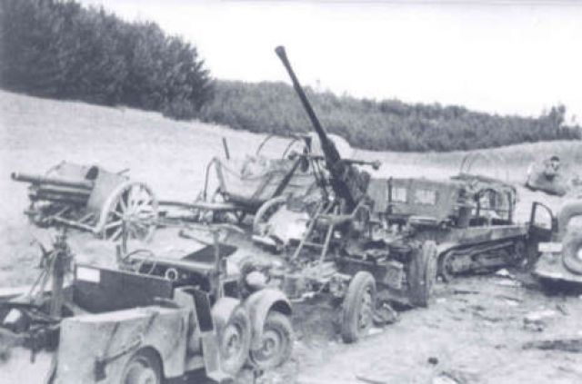

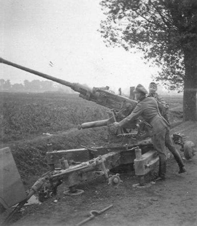

polsmol Napisano 24 Październik 2005 Napisano 24 Październik 2005 Tak sie zastanawiam czy to polski bofors? Na jednej z osi ma feligi od Fiata 621 a na drugiej takie same jak na zdjęciu Grendela z 2005-10-21 (płaskie).Flegi w naszych boforsach to ciekawy temat. Naliczyłem już trzy odmiany.

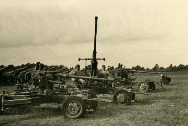

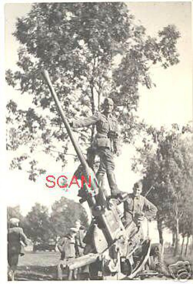

polsmol Napisano 24 Październik 2005 Napisano 24 Październik 2005 A tu kolejne ujęcie z płaskimi felgami.
Grendel Napisano 24 Październik 2005 Napisano 24 Październik 2005 Te felgi to sprawa o tyle ciekawa, ze czesto trzeba identyfikowac zdjecia nie tyle na podstawie charakterystycznych elementow (jak wlasnie felgi), a kamuflazu, czy charakterystyki pejzarzu...Tego zdjecia Polsmol'a z 22:00 bym jednak nie zidentyfikowal jednoznacznie.Felgi z przedniego wozka sa zdaje sie brytyjskie.PozdrowieniaGrendel
Gebhardt Napisano 25 Październik 2005 Napisano 25 Październik 2005 Ale watpilbym ze to dzialo brytyjskiej produkcji (czy nawet szwedzkie dla WB). Nie pasuje, kamuflaz, celownik i felgi drugiej pary. Na moj gust najoczywistrze rozwiazanie jest najbardziej prawdopodobne: tzn zdobyczne dzialo (moze i eks-Polskie) wprowadzone na uzbrojenie Wehrmachtu po kolejnej restauracji. Zajmowal sie tym glownie wegierski MAVAG (kamuflaz by sie zgadzal) aler czesci uzywano jakie byly pod reka wiec czemu nie angielskie felgi?. Ale sie absolutnie nie upieram.

polsmol Napisano 25 Październik 2005 Napisano 25 Październik 2005 Grendel napisał:Tego zdjęcia Polsmol'a z 22:00 bym jednak nie zidentyfikował jednoznacznie. Felgi z przedniego wózka są zdaje się brytyjskie."Czy masz na myśli te płaskie na 6 śrub czt te na 8 (na moje oko od Fiata 621 jak w wersji wz. 38)
Grendel Napisano 25 Październik 2005 Napisano 25 Październik 2005 Polsmol,Te 6-cio srubowe sa na moje oko brytyjskie.A Gebhard pewnie ma racje, jesli chodzi o pochodzenie skladaka".PozdrowieniaGrendel
polsmol Napisano 26 Październik 2005 Napisano 26 Październik 2005 To rzeczywiście może być składak, ale ta brytyjskość jest dla mnie trochę niepewna ze względu na pozostałe dwie fotogrfie. W końcu takie felgi były raczej dostępne na rynku tak jak pozostałe typy. Nie widzę innego wyjaśnienia dla takiej różnorodności.

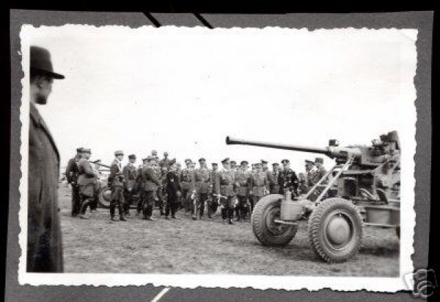

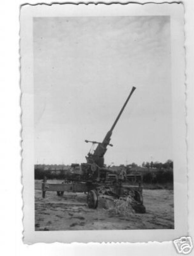

Gebhardt Napisano 27 Październik 2005 Napisano 27 Październik 2005 Ten drugi z dziwnymi felgami ma rowniez bardzo dziwna lufe. Zastanawiam sie czy to nie jakis prototyp wzoru 34? Felgi mogl jakis geniusz 'ulepszyc' retuszem bo cala fotka zajezdza retuszem (porownaj dzialo z tlem) - ale sie nie upieram. M-i mozesz zdradzic skad fotka i co ma przedstawiac?Ogladalem swoja kolekcje i felgi 5-srubowe to chyba standartowe Szwedzkie. 6-cio srubowe widzialem tylko na Angielskich i Kanadyjskich. A od podwozia Mk II dalej byly wogole inne kola (co juz bylo pokazane wyzej).
M-i Napisano 28 Październik 2005 Autor Napisano 28 Październik 2005 Z eBaya, porównaj te armate z foto z 25.10 godz. 19:15 - to jest pokaz armaty
TomekSz Napisano 28 Październik 2005 Napisano 28 Październik 2005 Panowie , na zdjęciu z 27-10-05 z godz. 17:18:00 jest armata Boforsa ,ale 25 mm.
Gebhardt Napisano 28 Październik 2005 Napisano 28 Październik 2005 Dzieki Tomek, tez mi tak sie zaczelo gzic, bo przeciez Bofors mial plotki w calej gamie kalibrow :)
