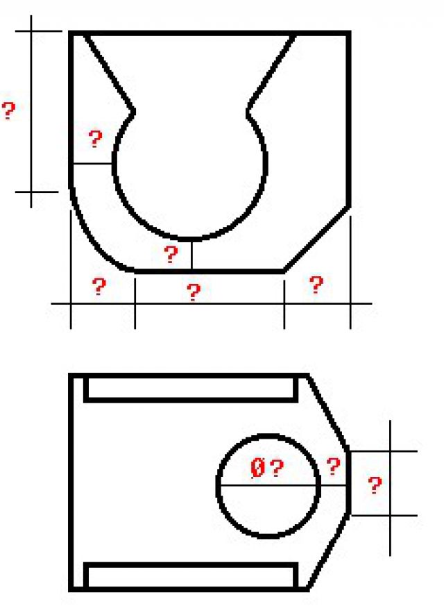

MAB Napisano 26 Wrzesień 2005 Napisano 26 Wrzesień 2005 WitamZapewne moja prośba trafi w próżnię, ponieważ niewiele jest osób zdolnych mi pomóc, ale mimo tego próbuję.A więc, Panowie czy ktoś mógłby mi podać wymiary prezentowanej przeze mnie „kostki” do nóżek od UR-a?A w szczególności te zaznaczone?Dzięki uprzejmości Pana Jońcy odblokowałem się nieco, ale tylko na moment :(I znowu nie mogę ruszyć...Jeśli tak to byłbym naprawdę wdzięczny...legion1@op.plPozdrawiam, Mariusz

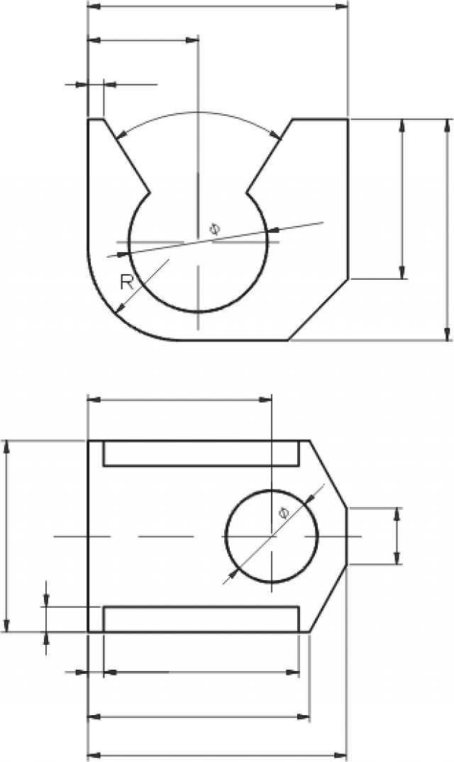

pająk Napisano 26 Wrzesień 2005 Napisano 26 Wrzesień 2005 MAB, sorry że się wtrącam ale sugeruję zdjąć wymiary kostki w sposób jak na załączonym rysunku. Może nie jest do końca zgodny z regułami sztuki bo robiłem szybko ale na pewno wykonasz kostkę bez pudła. P.S. Wymiary od krawędzi przedmiotu do brzegu otworu (górny rzut na Twoim rys.) otrzymasz jako wynikowe, ich mierzenie jest niecelowe bo daje Ci mało informacji.Powodzenia.
MAB Napisano 26 Wrzesień 2005 Napisano 26 Wrzesień 2005 Adamie, wysłałeś mi kostkę ale trochę w rysie ogólnym jak układają się na niej nóżki.A cały problem w tym, że z tego co widzę prostopadły pręt" na który montuje się nóżki musi lekko wcinać się" w pręt" równoległu do nóżek, a wchodzący w kostkę.Może to dziwnie brzmi (zważywszy na nietechniczny bełkot którym się posługuję), ale bez tych paru zwymiarowanych elementów, których akurat nie mam niestety dalej nie ruszę lub poprostu będę zgadywał...Natomiast co do techniki wymiarowania, którą użyłem to wiem że jest bardziej niż prosta :)Ale na szybko tak narysowałem, więc wielkie dzięki Pająk za poprawki.Pozdrawiam, Mariusz
MAB Napisano 26 Wrzesień 2005 Napisano 26 Wrzesień 2005 Jeśli więc ktoś chciałby mi pomóc i podać odpowiednie wymiary np. na rysunku Pająka, to jeszcze raz bardzo proszę...

JoncaA Napisano 29 Wrzesień 2005 Napisano 29 Wrzesień 2005 MAB, cos nachrzaniles w tej kostce. Nie mam w zasiegu zadnej fotki ze zblizeniem i zrobilem wyciag ze zdjecia calej strzelby, stad ta jakosc, ale sam widzisz, ze to nie tak (zwlaszcza ta faza z dolu z prawej - tam jest luk.

MAB Napisano 29 Wrzesień 2005 Napisano 29 Wrzesień 2005 Dzięki Adamie.Po raz kolejny mnie ratujesz :)A że schrzaniłem to wiem i dlatego proszę o pomoc :)Po prostu wymiarowałem kiepski, pożarty eksponat i stad wiele rzeczy mi się nie zgadza.Pzdr., MAB
MAB Napisano 29 Wrzesień 2005 Napisano 29 Wrzesień 2005 Aha, i jeszcze jedna ważna sprawa, którą ciężko wyjaśnić z rysunku.Czy kosta obraca się w pionie dookoła pionowego trzpienia, czy jest nieruchoma, a ruszają się tylko nóżki?
