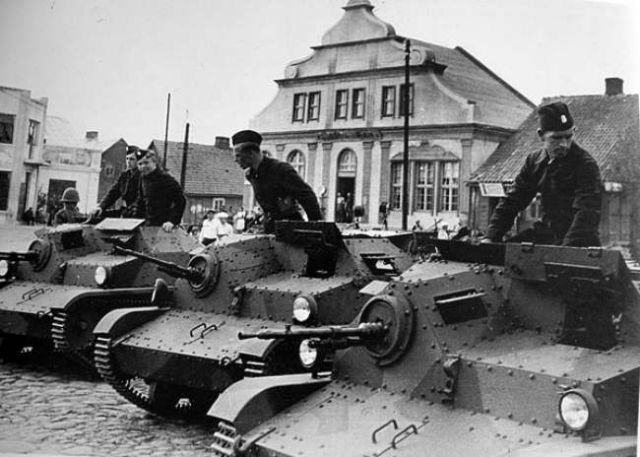

sten Napisano 11 Sierpień 2005 Napisano 11 Sierpień 2005 Lukas P ja znam jedynie Tks uzbrojonego w MG 15(patrz fota)czy mozesz wstawic fote Tks z MG 34??

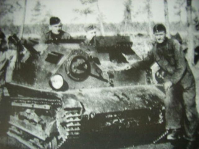

JoncaA Napisano 11 Sierpień 2005 Napisano 11 Sierpień 2005 z tym przezbrajaniem TK/TKS to takie sobie legendy. Wiekszosc pojazdow poszla do sluzb pomocniczych jako rozbrojone ciagniki, a nieco do policyjnych. W jarzmo po Hotchkissie MG15 wejdzie, MG34 moze tak (po wyczepieniu nozek) moze nie, ale jesli nawet wymieniano bron to sporadycznie i nie bez przyczyny nie ma zdjec. Bo niby czemu miano przezbrajac TKS?Na skanie zdjecie z propagandowego filmu, ponoc z Chorwacji, swiatla juz niemieckie, kamuflarz kanciasty" - i Chotchkissy!

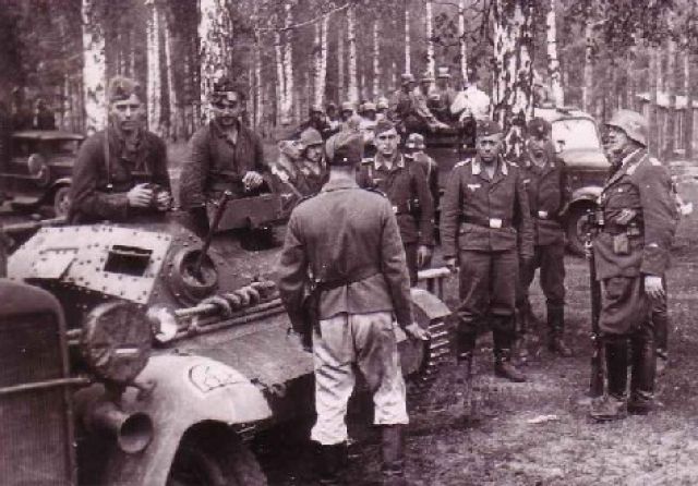

jotes Napisano 11 Sierpień 2005 Napisano 11 Sierpień 2005 Tutaj też z jarzma tkwi jakaś ura". Może ktoś ma w lepszej jakości?Pzdr,jotes
jotes Napisano 11 Sierpień 2005 Napisano 11 Sierpień 2005 Prawdopodobnie Hotchkiss, bo sposób oznaczenia jak na defiladzie w Warszawie (tylko której?)...

JoncaA Napisano 11 Sierpień 2005 Napisano 11 Sierpień 2005 jotes, zdjecie marniutkie - nie na tyle jednak by wykluczyc H. Chyba jednak MG 15.

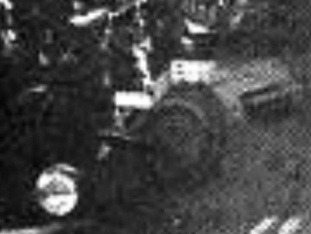

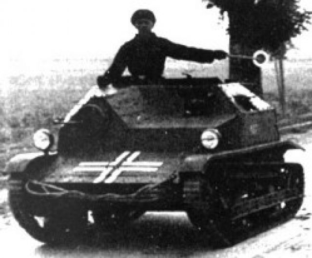

bodziu000000 Napisano 12 Sierpień 2005 Napisano 12 Sierpień 2005 Troszke lepsze zdjęcie, w szerszym planie.Zdjęcie zrobiono podczas manewrów niemieckich, a w podpisie jest, że TKS został uzbrojony w MG 34, jednak wątpię.

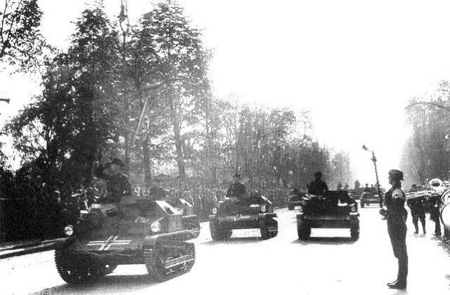

bodziu000000 Napisano 12 Sierpień 2005 Napisano 12 Sierpień 2005 Tutaj jest zdjęcie z parady w 1940 roku. Uzbrojenie takie samo jak na zdjęciu wyżej.
JoncaA Napisano 12 Sierpień 2005 Napisano 12 Sierpień 2005 Troche lepsze te zdjecia, ale tylko troche.Nic wiecej sie nie wycisnie - ale pewny jestem, ze widze MG15....

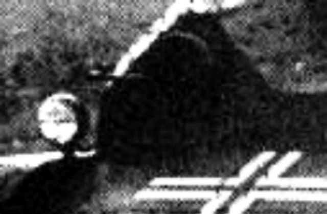

JoncaA Napisano 12 Sierpień 2005 Napisano 12 Sierpień 2005 tu tez mi sie tak wydaje. Na obu zdjeciach cienka ta lufa a nad nia majaczy cos na ksztalt pierscienia celownika

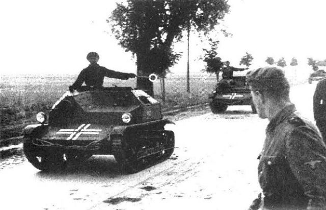

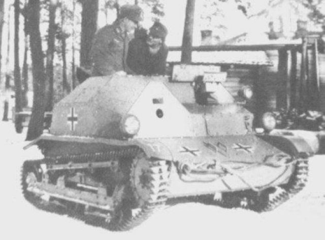

bodziu000000 Napisano 12 Sierpień 2005 Napisano 12 Sierpień 2005 Poszukałem i znalazłem lepsze zdjęcie. Nie ma już chyba wątpliwości jaki karabin był montowany przez Niemców.
