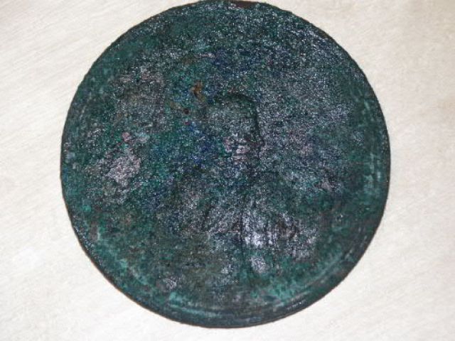

and_andrzej Napisano 13 Lipiec 2005 Autor Napisano 13 Lipiec 2005 Medal średnucy 80 mm, prawdopodobnie z brązu lub mosiądzu.. totalnie zalepiony piaskiem i tlenkami miedzi.Na medalu jest dosyć delikatne tłoczenie-rysunek którego nie chciałbym uszkodzić. Jak to wyczyścić ... ? Medal leżał w ziemi/gruzie 60 lat.Wiecej zdjęć http://www.odkrywca.pl/pokaz_watek.php?id=202206&id_forum=2#ost
Boruta Napisano 13 Lipiec 2005 Napisano 13 Lipiec 2005 Możesz go trochę pomoczyć (dzień lub więcej)w sodce, tak z 5%, osady powinny puścić.Pozdrawiam
Cyrograf15 Napisano 13 Lipiec 2005 Napisano 13 Lipiec 2005 Raczej 10% kwasu mrówkowego lub cytrynowego.Wojtek

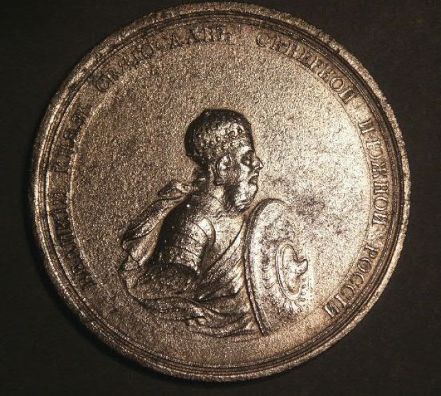

and_andrzej Napisano 14 Lipiec 2005 Autor Napisano 14 Lipiec 2005 Dzieki. Jak narazie najlepsze efekty daje płyn Kiwi na zmiane z kwaskiem cytrynowym... ale proces długotrwały.. tlenków tam jest prawie milimetr.. Jutro wlepie zdjęcia po I etapie czyszczenia.
Cyrograf15 Napisano 16 Lipiec 2005 Napisano 16 Lipiec 2005 Efekt raczej dobry. Czy jeszcze jakoś inaczej czyściłeś czy tak jak pisałeś?Wojtek
and_andrzej Napisano 16 Lipiec 2005 Autor Napisano 16 Lipiec 2005 jak sie okazało ze to brąz to zastosowałem fosol + od razu czyszczenie delikatną szczoteczką z mosieżnym włosiem i na koniec polerowanie pastą polerską do mosiądzu/miedzi.

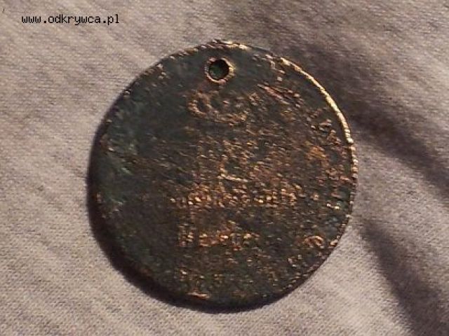

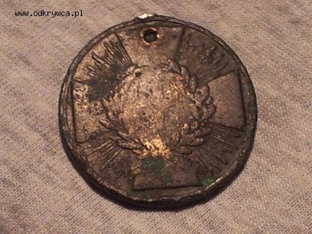

Winiu17 Napisano 23 Listopad 2011 Napisano 23 Listopad 2011 A to jest tylko jeden rodzaj tego Fosolu ? Potem wrzucę zdjęcia tego medaliku

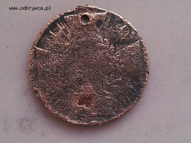

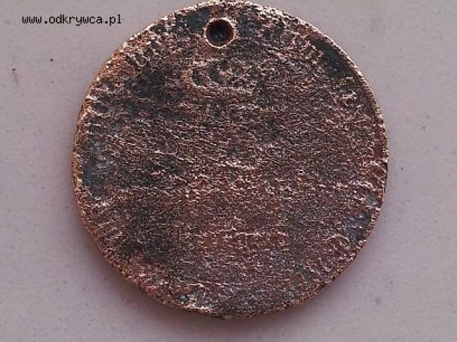

Winiu17 Napisano 23 Listopad 2011 Napisano 23 Listopad 2011 Nie zbyt z efektu jestem zadowolony prawie nic na nim już nie widać jeśli chodzi o napisy ;/
ktos451 Napisano 23 Listopad 2011 Napisano 23 Listopad 2011 Cyba troszku przesadziłeś z tym fosolem... :(
Winiu17 Napisano 23 Listopad 2011 Napisano 23 Listopad 2011 robiłem jak pisali 30 sekund i nawet nie robiłem szczotką tylko tylko takim truciakiem lekkim i taki efekt ;/
Winiu17 Napisano 23 Listopad 2011 Napisano 23 Listopad 2011 I też chciałbym wiedzieć ile ten medal jest warty i czy często spotykany ?:)
morfeusz27 Napisano 23 Listopad 2011 Napisano 23 Listopad 2011 podejrzewam że to tenhttp://www.ehrenzeichen-orden.de/deutsche-staaten/kriegs-denkmunze-kampfer-1813-1814.html
Hebda Napisano 23 Listopad 2011 Napisano 23 Listopad 2011 Zniszczony bezpowrotnie.Fosol należy stosować tylko do stali/żeliwa i to z umiarem bo i te metale potrafi zeżreć.Do koloru nigdy go nie używam,chyba że do fanta naprawdę zapyziałego piachem,takim skamieniałym i dosłownie na kilka sekund i od razu pod wodę i szczotka.Inaczej efekty są jak na zdjęciach powyżej..Winiu17,Twój medal nadawał się do oliwki na leżakowanie,teraz zostało wspomnienie i ładne zdjęcia.Do koloru nigdy nie używaj fosolu,druciaka..
devill_2006 Napisano 25 Listopad 2011 Napisano 25 Listopad 2011 Fosol wytrawił materiał jest zbyt agresywny żeby stosować go do koloru.Twój medal ładnie by wyszedł po wodzie utlenionej. Do miedzi, brązu, mosiądzu szczerze polecam wodę utlenioną przy mocnych zabrudzeniach stosuję perhydrol
