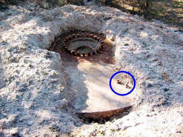

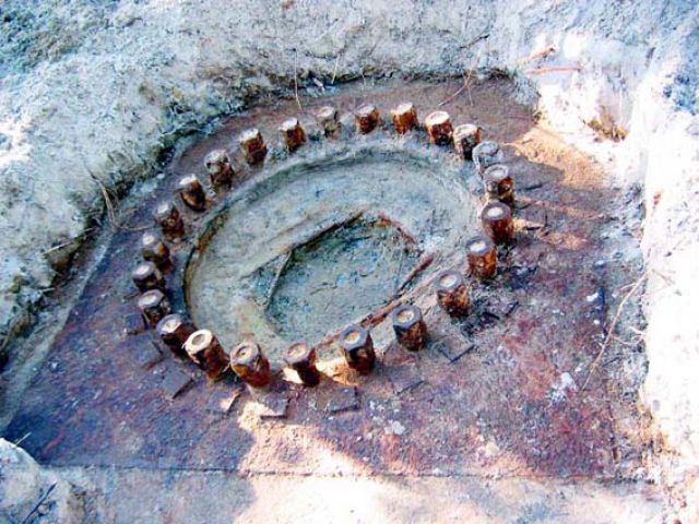

beaviso Napisano 19 Czerwiec 2005 Napisano 19 Czerwiec 2005 Też chciałbym wiedzieć gdzie była ta bateria. Informacja ta jak dotąd jest dość dobrze strzeżona :)Czy masz może jakieś foto z 1939? Skąd wiesz jakie powinny być fundamenty???W załączeniu pokazuję tajemniczą podstawę, którą odkopałem z kolegami podczas poszukiwań flaków i innych niemieckich bajerków. Znajdowała się zupełnie zasypana wewnątrz nieznacznie zarysowanego obwałowania ziemnego, które skusiło mnie do pogrzebania w jego środku. I oto co wyszło - betonowa wylewka, pośrodku płyta ze śrubunkiem. 24 śruby, średnica wieńca - 108 cm. Z flakiem nie ma to nic wspólnego, podstawa bardzo nietypowa. Aha, wyszła na terenie 3. BAS.pozdr, M.
beaviso Napisano 19 Czerwiec 2005 Napisano 19 Czerwiec 2005 na jednej ze śrub były nakrętki, walały się też luzem...
beaviso Napisano 19 Czerwiec 2005 Napisano 19 Czerwiec 2005 miałem rzec, że na każdej ze śrub były nakrętki :)dopomnę się raz jeszcze o ew. fotki z epoki i bliższe informacje co do kształtu podstawy? skąd znasz jej wymiary?

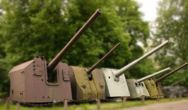

Cancer Napisano 19 Czerwiec 2005 Napisano 19 Czerwiec 2005 Ta przedostatnia to chyba z Gryfa.A stoi w MWP w Wawie.Mysle ze z wymiarami podstawy tez nie bedzie problemu.
beaviso Napisano 19 Czerwiec 2005 Napisano 19 Czerwiec 2005 Zgadza się, przedostatnia z Gryfa".Z tym że ja z Gdańska mam bliżej do skansenu MW w Gdyni gdzie jest dwulufowa wieża z Gryfa". Trza się będzie rozejrzeć przy okazji, choć o tę okazję niełatwo :/ A poza tym nie wiem czy tam jest otwarte czy w remoncie...Gunship,Dzisiaj spędziłem ze wzmiankowanym osobnikiem a literę A" jakieś 10 godzin :) Podstawa wyszła na lewym skrzydle 3. BAS. jakieś 300 m na N od ZPKO (dalmierz, który już się nie kręci").
beaviso Napisano 19 Czerwiec 2005 Napisano 19 Czerwiec 2005 Korekta. Wtedy miałem nadwereżoną nogę w kostce i tak naprawdę to jest ok. 100 m (nie 300) od zapasowego dalmierza. 100 m na NE od niego, kawałek za ścieżką.

DjOLO Napisano 20 Czerwiec 2005 Napisano 20 Czerwiec 2005 Przepraszam jeśli się myle ale na tym zdjęciu działa wyglądaja jakby wklejone :>?
Cancer Napisano 20 Czerwiec 2005 Napisano 20 Czerwiec 2005 Szanowny DjOLO zapewniam Ciebie ze to orginalne zdjecie.A wklejone",nazwal bym to bardziej artystycznym zdjeciem.Pozdrowienia Cancer
Iron Duke Napisano 20 Czerwiec 2005 Autor Napisano 20 Czerwiec 2005 Armaty stoją w takiej kolejnosci jak trzeba ale coś tu jest nie hallo... . Bawiłeś się kompem Cancer???? Musisz dopracować retusz.Odnośnie śrubunku : -armaty montowano w warunkach polowych -możliwe, że wykorzystano gotowy śrubunek do którego doro- biono redukcję - Oksywie potwierdziło, że to jest możliwe -trzeba by znaleźć w pobliżu drugą identyczną podstawę -bat. 34 budowano w miejscu (w przybliżeniu)i z materiałów przeznaczonych na drugą bat.152,4mm BOFORS -w połowie lat 50 wybudowano BAS 3 4x152mm w miejscu projektowanej baterii BOFORSÓW -WNIOSKI ??? -z dokumentacji GRYFA wynika inna średnica śrubunku??? jeszce tego nie zweryfikowałem
beaviso Napisano 20 Czerwiec 2005 Napisano 20 Czerwiec 2005 Chciałbym podzielić się moimi przemyśleniami odnośnie widocznej na fotkach podstawy. Intryguje mnie bowiem fakt umieszczenia śrubunku na kwadratowej płycie stalowej. Wszelkie podstawy pochodzenia niemieckiego, które dotąd widziałem, posiadały zasadniczy śrubunek osadzony bezpośrednio w wylewce betonowej (w przypadku flaków są to długie szpilki zakończone kotwą i osadzone w wąskiej ulei" z jakiegoś kruszywa, oddzielającej szpilkę od betonu). Widziałem zarówno flaki marynarki, jak i baterię p/okrętową - śrubunki o diametralnie różnych wymiarach, ale wykonane w tej samej technologii. Gdzieniegdzie zachowały się stalowe przejściówki", ale one są przykręcone do zasadniczego śrubunku w betonie opisanego wyżej.A tutaj mamy śrubki wyrastające z płyty, która to płyta jest w jakiś sposób przytwierdzona do betonu... Ki czort?Teraz pomyślmy pod kątem Gryfa" - w warunkach wrześniowych nikt chyba nie wykonałby od ręki takiej płyty. Nie było na to czasu i środków technicznych. Nie jest to chyba wycięty fragment pokładu, choć podobnie wygląda... i szczerze mówiąc łatwiej użyć palnika i pozyskać gotową płytę ze śrubunkiem niż osadzać 24 szpile w betonie. Ale - czy ta płyta (jej sposób osadzenia) wygląda wystarczająco solidnie na utrzymanie działa sporego kalibru? Jak jest mocowana do betonu, aby przy pierwszym strzale działo nie pofrunęło do tyłu? To mnie najbardziej nurtuje - gdzie tu jest zasadniczy punkt oparcia dla sił odrzutu?
Cancer Napisano 21 Czerwiec 2005 Napisano 21 Czerwiec 2005 Szanowny Panie Iron Duke,zabawa z komputerem ?? A moze zabawa z programem. A to w celu uwypuklenia armat z tla.Co by Acan nie pytal sie gdzie one sa.Pozdrowienia Cancer®
Iron Duke Napisano 21 Czerwiec 2005 Autor Napisano 21 Czerwiec 2005 Nie wiem czy to była zabawa z komputerem czy z programem. Nie znam się na tym. Ale to wygladało bardzo nierealnie. Ja nadal używam lustrzanki typu ZENITH. Pozdrowienia CANCER.
arcady Napisano 21 Czerwiec 2005 Napisano 21 Czerwiec 2005 Witam - dobry wakacyjny" temat ;)Coraz bardziej skłaniam się do wersji, że to właśnie podstawa, którą znalazł Beaviso jest pod działa z Gryfa. Rozstrzygający byłby pomiar śrubunku w podstawie armaty i odnalezienie drugiej podstawy.Zastanawia mnie też, że stanowiska powinny (o ile dobrze interpretuję źródła i zdjęcia) na wzgórzu, a omawiana podstawa warunku tego nie spełnia... Choć sektor ostrzału na morze ma przyzwoity.No i proponuję nie zbaczać na tematy grafiki komputerowej :) Bo nieudolnie walnięty blur na tło jest niczym przy ajemniczej" 34.baterii :PPozdrawiamA
arcady Napisano 22 Czerwiec 2005 Napisano 22 Czerwiec 2005 Aha - jeszcze co do ostatniego postu beaviso:Na pewno płyta ze śrubunkiem była zakotwiona w podstawie - nie wiemy jak, do czasu (odpukać) aż komuś nie przyjdzie do głowy pozyskać surowiec z tejże.Przydałyby się rysunki techniczne z Gryfa tych fragmentów pokładu. Być może faktycznie odspawano fragment pokładu wraz ze śrubunkiem? Porównanie dałoby odpowiedź...

szefciu Napisano 23 Czerwiec 2005 Napisano 23 Czerwiec 2005 beaviso, a te kwadratowe łby wystajace obok szpilek? Moze to sa łby od srub- prętów, które sa zatopione w betonie. Wtedy byłoby to logiczne: wyciety kawał pokładu ze śrubami, perzpalone palnikiem dziury i wetkniete w nie długie śruby tworzące kotwy. Szybko w miare mocno i bez komplikacji. Ale ja sie nie znam...:)

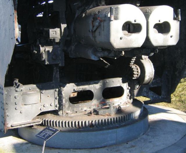

Iron Duke Napisano 23 Czerwiec 2005 Autor Napisano 23 Czerwiec 2005 Wstępny pomiar śrubunku armaty GRYFA wyliczony ze zdjęć to ok. 180 cm. Armata w Gdyni ma zabetonowaną? podstawę i to jest problem. Pomiar trzeba zrobić w Warszawie - tam wszystko widać. Tylko ochroniarze nie pozwalają wchodzić za opłotowanie - doświadczyłem tego na własnej skórze.Fundament pod armatę na GRYFIE ma średnicę ok. 200 cm - tak wynika z planów modelarskich. Nadal czekam na wyniki pomiarów na BŁYSKAWICY.Pokładu z GRYFA raczej nie wycinano - na zdjęciach wraku bez armat nie ma śladów cięcia. Co do lokalizacji baterii - druga bateria 152,4 BOFORS miała być bliżniacza z baterią Laskowskiego i podobnie jak ona miała mieć działobitnie ulokowane na wydmach a nie na wzgórzu. Jedynym pagórkiem w tej okolicy jest wzgórze na którym stała latania Jastarnia-Bór. Wg mapy z 1936r. miał wysokość 21,7m.
beaviso Napisano 23 Czerwiec 2005 Napisano 23 Czerwiec 2005 Jak rozumieć pojęcie fundament pod armatę na GRYFIE"?Czy chodzi o jakiś element pokładu, czy o fundament na lądzie pod działo zdjęte z Gryfa"? Jeśli to drugie, to z wymiarami jest coś nie tak, bo szpile byłyby zbyt blisko krawędzi (10 cm) i przy pierwszym strzale beton poszedłby w diabły.Tak więc proszę o wyjaśnienie - co to jest fundament pod armatę na GRYFIE"?
Iron Duke Napisano 23 Czerwiec 2005 Autor Napisano 23 Czerwiec 2005 Fundament na GRYFIE tzn. coś w rodzaju barbety wpuszczonej w kadłub do której była przykręcona podstawa działa. O ile na okręcie tej wielkości można mówić o barbetach. Można to zobaczyć na BŁYSKAWICY wchodząc pod pokład przez rufową nadbudówkę.
@ndrew Napisano 27 Czerwiec 2005 Napisano 27 Czerwiec 2005 WitamWydaje mi się że działo z Gryfa odkręcono a nie odcięto palnikiem z kadłuba.Tak jest w relacjach weteranów,wspominia sie min: o szczegółnych zasługach nurka który tego dokonał.Mówi się że działo było w wodzie.Poza tym nie wiem czy palnik 'działałby' pod wodą-wiem że ma dostarczany tlen do spalania ale czy tak sie robi?Pzdr.@ndrew
Adam A. Napisano 27 Czerwiec 2005 Napisano 27 Czerwiec 2005 Wspomina się faktycznie coś o podwodnym odkręcaniu śrub fundamentowych. No właśnie... Jak w zasadzie było mocowane to działo? Jakby z tego wynikało nie do pokładu lub nie tylko do pokładu. Byłem nie dalej jak wczoraj w muzeum w Gdyni i chyba niestety ta część która służyła do mocowania działa do fundamentu (czy jak się to fachowo zwie) pod pokładem jest zabetonowana. Ciężko to zresztą jednoznacznie stwierdzić bo założyli tam jakąś taką blaszaną obudowę:) Widoczny jest jednak kołnierz średnicy circa 200cm tuż pod dużym kołem zębatym służącym do obrotu ustrojstwa. W kołnierzu tym są otwory - chyba na mocowanie do pokładu. Zastanawiam się czy sadowiąc działo na lądzie nie powinno się niejako symulować mocowania jakie było oryginalnie tzn czy jednak na samym sczycie (powierzchi?) lądowej podstawy nie powinno być tego śrubunku średnicy ok 200cm.
