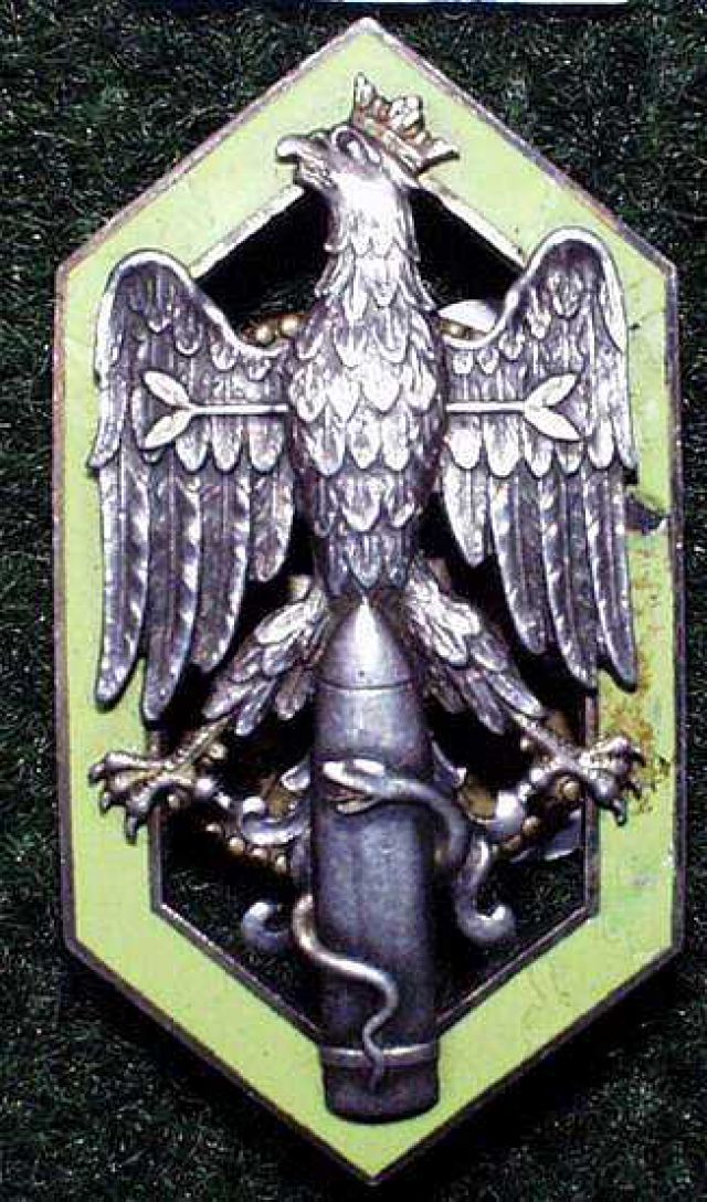

M-i Napisano 6 Czerwiec 2005 Autor Napisano 6 Czerwiec 2005 Zwracam honor, istniala Centralna Skladnica Sanitarna. W Przemyslu natomiast istniala Centralna Szkola Sanitarna ksztalcaca zawodowych podoficerow sanitarnych (od 1922 r.). Poniewaz na odznace jest rok 1918 - dotyczy to najprawdopodobniej Centralnej Skladnicy Sanitarnej.
M-i Napisano 6 Czerwiec 2005 Autor Napisano 6 Czerwiec 2005 Centralna Szkola Sanitarna zmienila pozniej nazwe na Centralna Szkole Podoficerow Zawodowych Sanitarnych.
