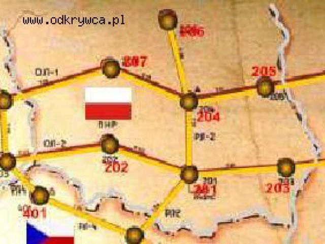

jareks Napisano 27 Maj 2005 Napisano 27 Maj 2005 WitamCzy ktoś ma jakieś informacje na temat stanowisk łącznosći troposferycznej BARS w Polsce. Była to łączność wydzielona na potrzeby Układu Warszawskiego.Jej Węzły w Polsce były obsługiwane przez jednostki sowieckie. Szukam też bardziej dokładnych danych w tym temacie.Proszę o pomoc.PozdrawiamJarek
arcady Napisano 27 Maj 2005 Napisano 27 Maj 2005 A są jakieś zdjęcia tego ustrojstwa? Wiadomo mniej więcej gdzie rozmieszczono te węzły?

woytas Napisano 9 Grudzień 2006 Napisano 9 Grudzień 2006 znam taka byla centralke telefoniczna- dzisiaj przychodnie przez ktora przechodzila lacznosc moskwa-berlin. Co prawda lacznosc naziemna ale wyglada, ze jest na trasie ze zdjecia przedstawionego powyzej. (tak z grubsza rzecz biorac : > )
Koenig Napisano 12 Grudzień 2006 Napisano 12 Grudzień 2006 Sieć BARS została zbudowana na bazie rozbudowanej przez Niemców w czasie 2w sieci łączności kablowej,tzn. w niektórych węzłach sieci kablowej (dosłownie sieci - w/g siatki w-e / n-s ) dodano stacje łączności troposferycznej na bazie dwupoziomowych bunkrów łączności z załogą średnio 30 osób (tylko w Polsce nie było załóg mieszanych,tzn. u nas obsługiwali je wyłącznie Sowieci - brak zaufania?).Poniemieckie kablowe sieci specjalne zostały rozbudowane.System miał znaczenie w czasie pokoju.Był łatwo podatny na zakłócenia i atak z powietrza w razie konfliktu.Posiadał jednak pewne unikatowe rozwiązania.a.k.
woytas Napisano 12 Grudzień 2006 Napisano 12 Grudzień 2006 moj punkcik to jest te 202- wogole moze by calosc poidentyfikowac?
paweł_s Napisano 12 Grudzień 2006 Napisano 12 Grudzień 2006 Czy punkciki 205 to Wólka Kałuska, 202 Zimna Woda lub Patera k. Chocianowa i 203 Czarna Tarnowska?
kopijnik2 Napisano 12 Grudzień 2006 Napisano 12 Grudzień 2006 na temat punktu 205 zdradź źródło wiedzy...
paweł_s Napisano 13 Grudzień 2006 Napisano 13 Grudzień 2006 Zródła do punkciku 205 to:Ksiązka Okupacja w imie sojuszu" i dwie strony internetowe o wycofywaniu PGWAR, jestem teraz w pracy, jutro postaram się podrzucić linki. o ile dobrze pamętam to w Woli Kałuskiej byla stacja łącznosci satelitarnej. O ile jesteśmy przy temacie, czy ktoś spotkał sie z radzieckimi jednostkami łączności w okolicy Kielc i Karsznicach k. Góry Św. Malgorzaty?

Koenig Napisano 2 Styczeń 2007 Napisano 2 Styczeń 2007 Bunkry łączności sys.BARS położone w punktach widocznych na mapce mają obecnie różnych właścicieli,wszystkie są w jakiś sposób dozorowane.Większość uległa totalnej dewastacji,jeśli chodzi o wyposażenie.Na początku weszli zawodowi złomiarze z kwitami.Potem pojawili się chłopi z ciągnikami i wyciągali kable,jako że do każdego bunkra dochodziło nie mniej niż 8 kabli dalekosiężnych(czwórki DM oraz koncentryki),a w kilku przypadkach również kable miejscowe.Łączność tropo była dublowana przez łącza teletransmisyjne.Złomiarze nie znają się na teletransmisji i urządzenia znajdujące się poza bunkrami pozostawili w spokoju,bo nie mieli pojęcia o ich istnieniu.Warto wspomnieć,że ta wydzielona kablowa sieć teletransmisyjna umożliwiała np. ZDALNE oglądanie na SK obszaru powietrznego nad Budapesztem czy Ankarą albo Hannowerem itd.Pasjonaci w NRD i na Węgrzech usiłują z dobrze zachowanych bunkrów łączności BARS,jeszcze nie rozszabrowanych,uczynić obiekty przeznaczone do zwiedzania.a.koenig
paweł_s Napisano 10 Styczeń 2007 Napisano 10 Styczeń 2007 Z tego co zdążyłem się zorientować, to cztery kompleksy były pod polska kontrolą: Lipianka k. Ostrołęki, kompleks Łężyce k. Wejherowa (ładnie widać na Google), Drawsko Pomorskie (jeszcze nie zlokalizowałem dokładnie) i na płd-zachód od Torunia (ładnie widać na google).http://www.lipianka.monar.pl/galeria/thumbnails.php?album=1http://www.to.com.pl/apps/pbcs.dll/article?AID=/20060117/OSTROLEKA/60117027Myślę że powyższe linki mogły byWas zainteresować, są to wywiad z dowódcą jednostki w Lipiance i zdjęcia z tej jednostki (znajduje się tam ośrodek Monaru).
