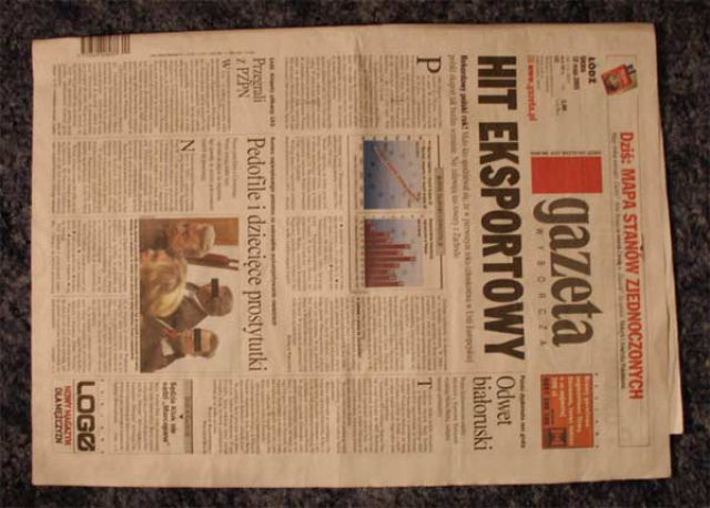

bolas Napisano 23 Maj 2005 Napisano 23 Maj 2005 W II RP koce rolowano na kostkę gdy żołnierze nie mieli wydanych płaszczy. Przy wydanym płaszczy płaszcz rolowano i troczono na zewnątrz kostki a koc złożony wędrował po klape. Rolowanie koca/płaszcza to dla żołnierza byłą czynność zajmująca jakies 15s (pewnie nie wiecej - ja to robie sprawnie mając tylko kilka prób)Znane przeze mnie wersja koperty":Sorki że koc udaje gezeta wyborcza ale nie chciało mi sie walczyć z dużym formatem. 1. Kładziemy koc na płasko i równamy

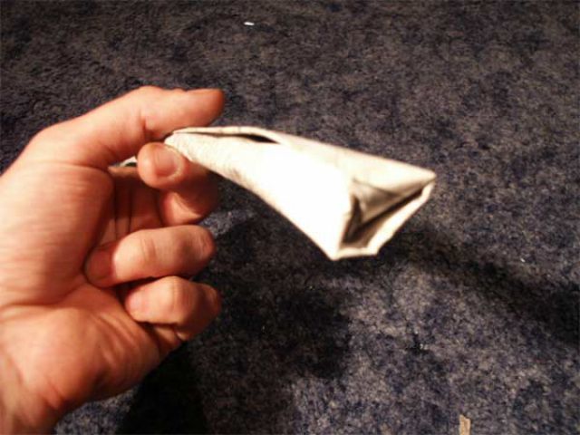

bolas Napisano 23 Maj 2005 Napisano 23 Maj 2005 5. Począwszy od świeżo zawiniętyc gónych rogów zaczynamy po up[rzedmi wyrównianiu powolutku i dokłądnie rolować koc uważając na to żeby był możliwie mocno ściśniety i żeby nic nam po bokach nie wsytawało.

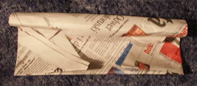

bolas Napisano 23 Maj 2005 Napisano 23 Maj 2005 6. Najważniejszy moement - pod część rolującą się należy zagiąć i podłożyć fragment rogu który skłądaliśmy w punkcie 3. Tworzy on wtedy kieszeń w której wewnątrz trafia zrolowany już rulon. Dobre wykonanie tego elementu zapewnia trwałe zrolowanie koca - koc położony później swobodnie nie ma prawa się sam z siebie rozwinąć.
bolas Napisano 23 Maj 2005 Napisano 23 Maj 2005 7. To samo robimy z drugą stroną koca - i oto efekt jaki mniej wiecej powinnismy otrzymać - spod zrolowanego koca siedzi w kieszeni".

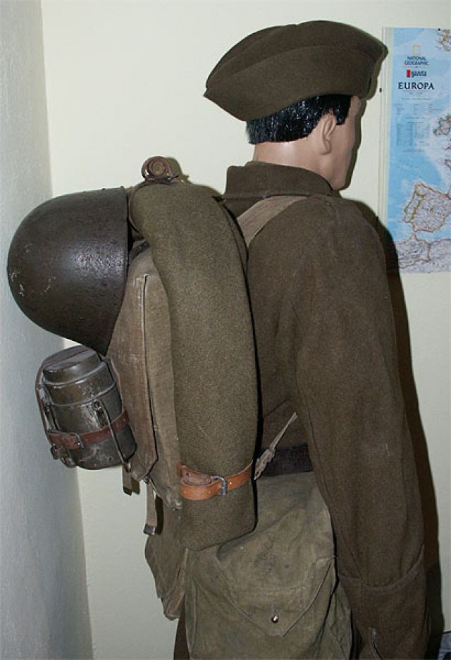

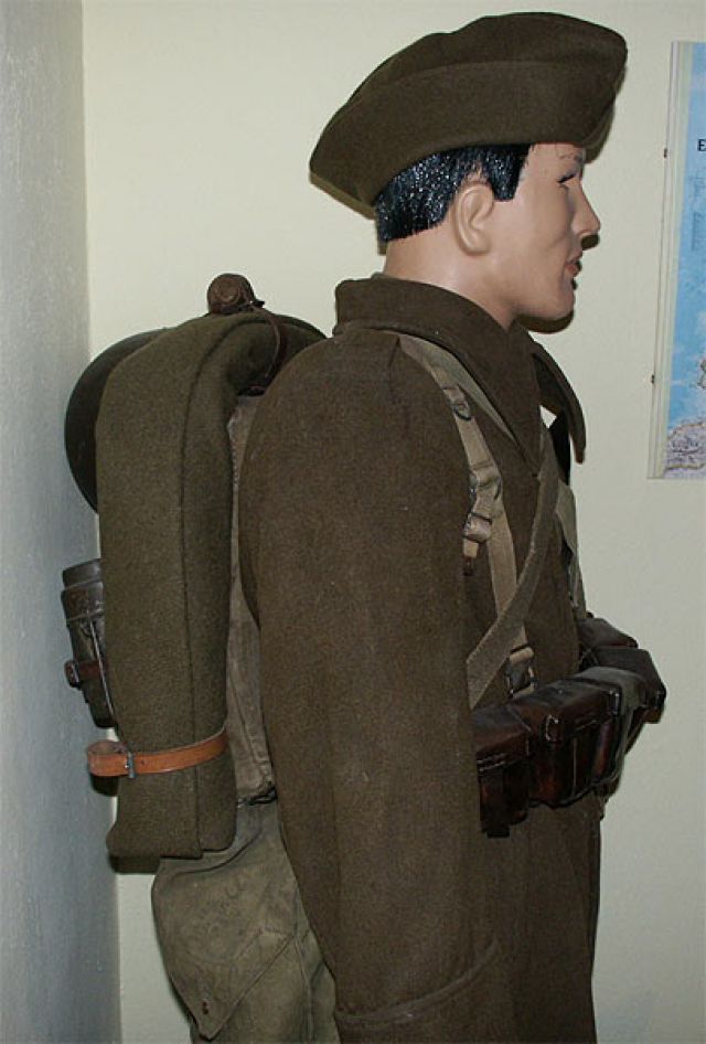

bolas Napisano 23 Maj 2005 Napisano 23 Maj 2005 A takto to wygląda w oryginale zrolowane przeze mnie na moich klamotach - jak widać kocyk jest zrolowany całkiem wprawnie mimo tego że czynność tą miałem okazję robić może ze 30 razy w życiu i w wojsku jak na razie nie byłem i sie nie wybeiram.

Benny Hill Napisano 23 Maj 2005 Napisano 23 Maj 2005 Wszystko super bolas,jest tylko jedno ale". Na Twoim manekinie koc jest zalozony w ten sposob, ze w przypadku marszu np. przez chaszcze galezie beda sie o niego zaczepiac i powodowac jego ozrolowanie". Wystarczy go tylko odwrocic.Tak mnie uczono w harcerstwie i wojsku.Jesien 93-03 :-)PozdrawiamPS Prawidlowo zrolowany koc nie ma prawa rozwinac sie po rzuceniu o sciane :-)

Brutus Napisano 24 Maj 2005 Napisano 24 Maj 2005 Benny Hill ma rację prawidłowo zrolowany koc nie ma prawa się rozwinąć nawet gdy rzucimy nim o ścianę, przeważnie sprawdzało się prawidłowość podrzucając koc do góry jeśli po upadku na ziemię nie rozwinął się to jest prawidłowo zrolowany. Sztuka ta wymaga trochę wprawy, tajemnica sukcesu tkwi w odpowiednim dobraniu wielkości kieszeni do której wchodzi rolka koca, muszą być ciasno spakowane. Słuszna uwaga koc powinien być założony odwrotnie niż jest to u Bolasa na zdjęciach. Powód oczywiście praktyczny aby w czasie biegu gałęzie nie zachaczały o kieszeń. W czasie wojny takie zaczepienie mogło kosztować życie. Brutus
Brutus Napisano 24 Maj 2005 Napisano 24 Maj 2005 Między fotkami 3 i 4 gazety należy dodać założenie kieszeni na dolnej krawędzi koca. To ona decyduje o trwałości rolowania.BrutusPs. Bolas - Ładny zbiór i widzę że koc najprawdopodobniej oryginalny wrześniowy, a tak na marginesie może masz niepotrzebny pas nośny do chlebaka wz.33 oraz maski p.gaz. RSC. Pozdrawiam

Pitt34 Napisano 24 Maj 2005 Napisano 24 Maj 2005 Koc u bolasa jest dobrze założony. Przykład chocby tej fotki. Z reszta jak sie biegnie przez krzaki to i tak sylwetka jest pochylona.
michał ł Napisano 24 Maj 2005 Napisano 24 Maj 2005 Benny Hill: Ciebie uczono zakładać odwrotnie, dlatego że własnie po wojnie to zmieniono (m.in z tego powodu co podałeś)

bolas Napisano 24 Maj 2005 Napisano 24 Maj 2005 Co do sposobou noszenia koca to właśnie rzekłbym jest jedna z ciekawostek WP II RP - koce własnie noszono pod prąd" - czyli własnie odwrotnie niż wielu z Was miało okazję się nauczyć. I to nie jest przypadek tylko raczej pewna reguła bowiem widać to wszedzie. W porówaniu z LWP płaszcze przedwojenne były znacznie dłuższe - z płaszczy powojennych chyba poza wz.48 żaden późniejszy nie dał sie zrolować i przytroczyć do kostki z powodu że był po porstu za krótki. Fakt że taki sposób noszenia koca był nie praktyczny bo jak wspomialiście wydaję się że sporo się może w niego zaplątać to ja np. nie zauważyłęm tego podczas licznych rekonstrukcji historycznych gdzie samemu miałem okazję w plecaku z zamiennie przytroczonym kocem lub płaszczem miałem okazję przedzierać sie przez wszelkiego rodzaju krzaczory i chaszcze. A wracacjąc do kwestii jak wyćwiczony był sam nawyk rolowania koca i jaką wprawę mieli w tym żołnierze - polecam przyjrzeć się fotce obok gdzie widzimy kolumnę jeńców idącą do niewoli. Żołnierz na pierwszym planie mimo wielu dni walki i niewątpliwego wyczeńczenia fizyczynego i psychicznego ma koc zrolowany i przytroczony praktycznie jak na defilade.
