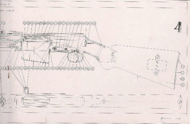

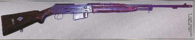

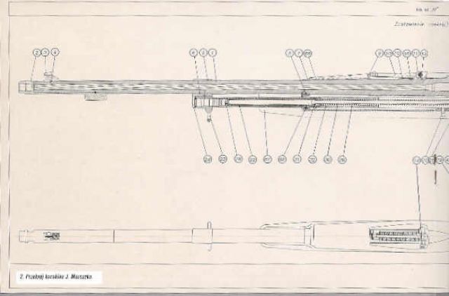

TomekSz Napisano 16 Maj 2005 Napisano 16 Maj 2005 Oczywiście pm Mors i karabin samopowtarzalny wz.38 M inż.Maroszka

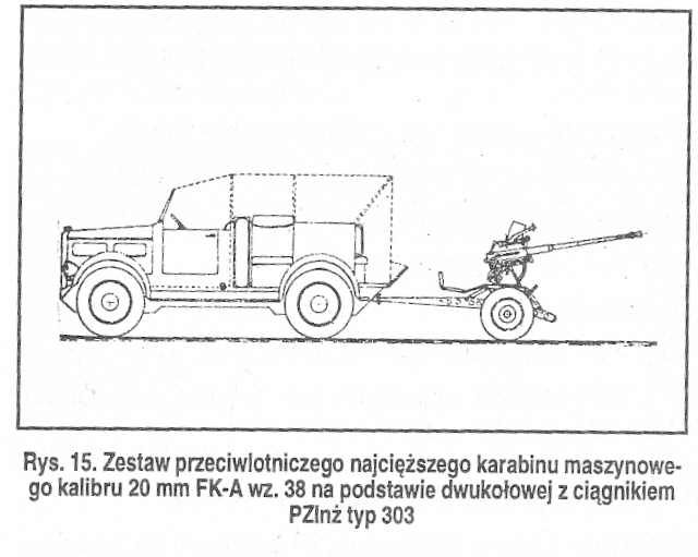

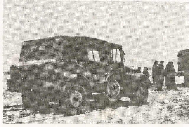

TomekSz Napisano 16 Maj 2005 Napisano 16 Maj 2005 Oczywiście jeszcze lotnictwo :Jastrząb , Mewa , Sum , Miś i sporo innych .

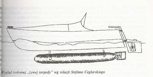

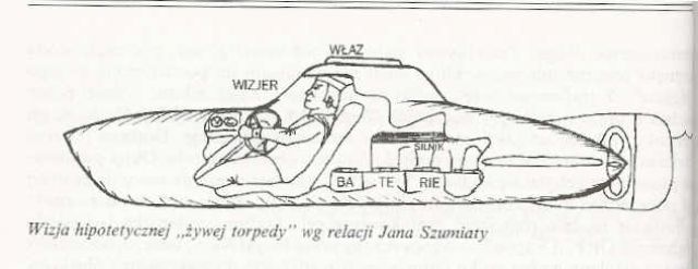

Gebhardt Napisano 17 Maj 2005 Napisano 17 Maj 2005 O zywych torpedach nie slyszalem - czy masz Lokomotywa wiecej info? Byly torpedy i lodzie zdalnie kierowane radiem (N1) oraz system alarmujacy przekroczenia linii i automatycznego strzelania ckm uzywajacy promieni podczerwonych.

TomekSz Napisano 17 Maj 2005 Napisano 17 Maj 2005 Mam jeszcze książkę Polskie Zywe Torpedy ", ale gdzieś się zawieruszyła . Zdjęcie haubicy wz.34 widziałem w Artylerii Lądowej " , szkoda , że brak zdjęć wz. 38 .

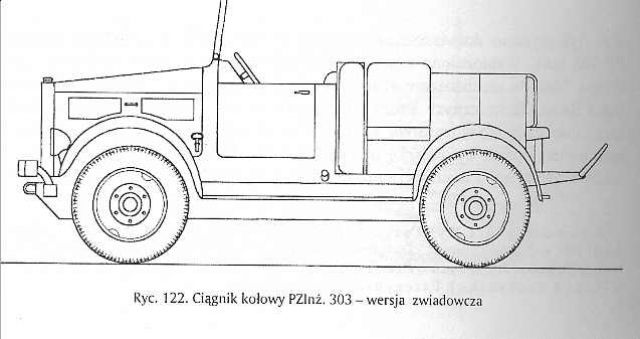

JoncaA Napisano 18 Maj 2005 Napisano 18 Maj 2005 w trybie pilnym, inne w miare wolnego czasu na skanowanie.PZInż.312 -1Post został zmieniony ostatnio przez moderatora polsmol 00:20 20-05-2005
