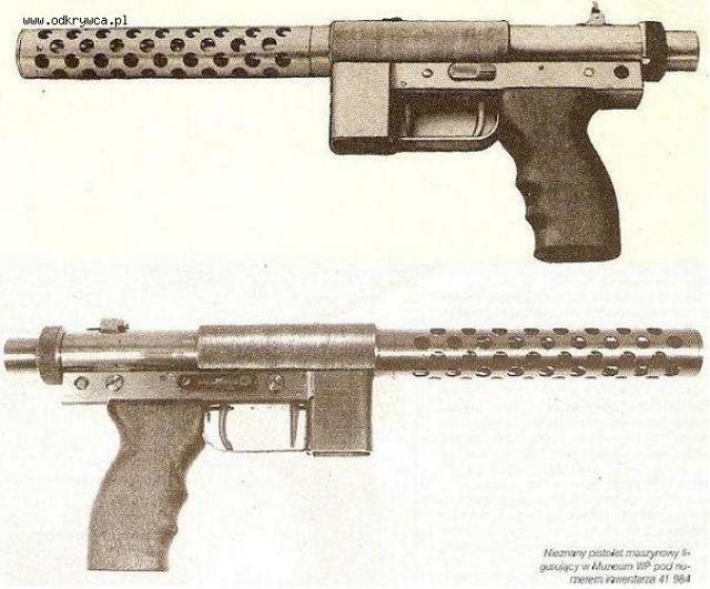

Zagadkowy pm z muzeum WP do którego części znalazły się również w W. Brytanii, może to prototyp opisywanego pmd ?

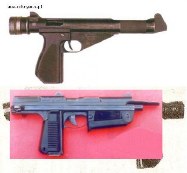

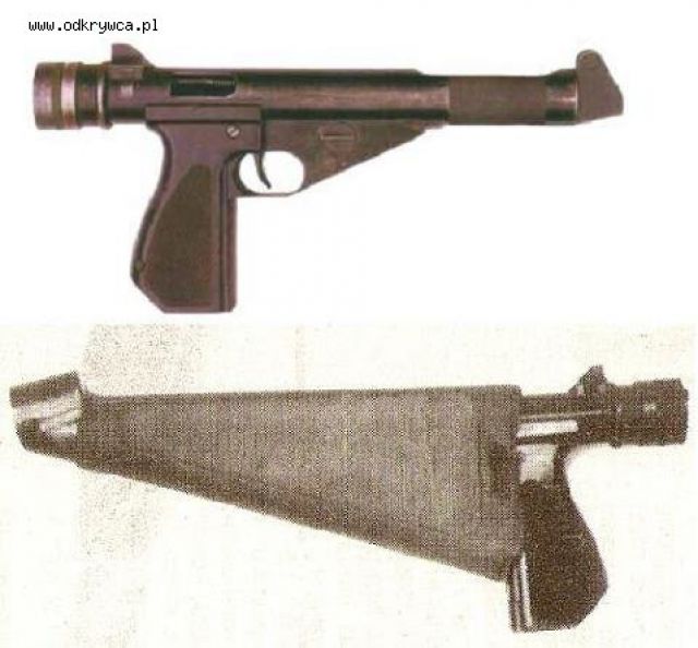

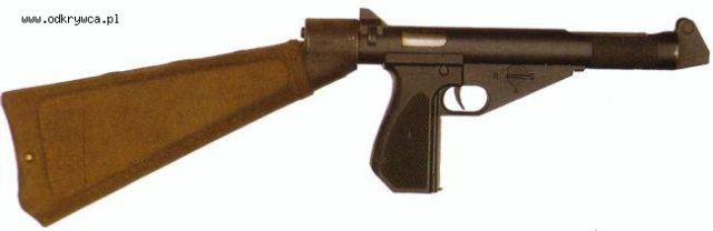

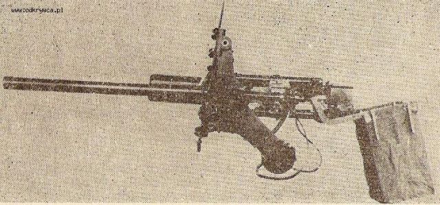

Pm (powyżej Raka) ze zdjęcia Kopijnika2 z 2007-03-15 13:27:00 jest konstrukcji inż. Jerzego Podsędkowskiego w Wielkiej Brytanii zrobiony pod koniec II wojny. Wyglada na model MCEM-2 kalibru 9 mm. Były też udoskonalone modele MCEM-65, MCEM-4, MCEM-6 (dwa ostatnie miały zaczep bagnetu). Miał dostawianą kolbę-futerał wykonaną z perforowanej blachy obciągniętej brezentem. Pm-y wg Brytyjczyków były celne, dobrze wyważone, można było strzelać z nich także jedną ręką.
MCEM-2: kaliber 9 mm (parabelum), prędkość początkowa pocisku 365m/s, długość lufy 216 mm, długość broni z kolbą 598 mm, masa bez naboi 2,72 kg, magazynek na 18 naboi.
Inż. J.Podsędkowski przed wojną pracował w Biurze Studiów FK w Warszawie. Przystosował pistolet VIS" do naboju 11,43 mm, pracował przy Morsie" i prawdopodobnie nad nowym pistoletem maszynowym.
Te informacje są z magazynu Komandos" nr 10/2001. W cyklu pt. Konstruktorzy emigranci w latach 2001 i 2002 były opisane konstrukcje Polaków w czasie wojny i po niej (między innymi Polsten z rysunkami).
Pozdrawiam LeszekS

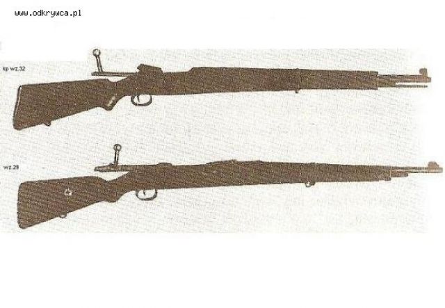

Karabin kp wz.32 (karabin do masowej produkcji) mimo wielu zalet nie został wprowadzony do uzbrojenia. .
Zalety kp wz.32 J.Maroszka w stosunku do kb wz.29 z prób w 1934r.
1.mniejsza masa broni o140g
2.lepszy kształt lufy stożek z 24 do 18 mm /wz.29. 20-15mm
3.większa jej masa i grubość lufy
4.mniejszy odrzut , lepsza celność
5.mniejsza liczba części 42 /wz. 29 – 66 części,wz.1898-56
6.zamek składał się z 6 części / wz.29 z 10 części wz.29
7.lepsze położenie środka ciężkości, wygodniejszy kształt kolby
8.lepsza odporność na zużycie
9.odporna na odkształcenie komora nabojowa
10.lepiej wykonany gwint
11.uproszczona technologia wykonania zamka
12.możliwa masowa produkcja w zwykłych warsztatach mechanicznych
Konstrukcja zamka wykorzystana po powiększeniu w ppanc. wz.35 i ściągnięta przez Rosjan w ich rusznicy.

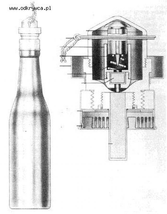

Dla armii szukano sprzętu dobrego i najlepszego a jeżeli takiego nie znaleziono dalej szukano. Z perspektywy widzimy, że brakło czas na produkcje np. dobrego granatu ppanc. i nie skorzystano z prostego rozwiązania erzatza" w postaci butelek z benzyną. Japończycy np. stosowali do zwalczania poj. pancernych butelki z zapalnikami od granatów.

Twoje informacje o nieużywaniu butelek z benzyną we Wrzesniu są mocno nieaktualne. Niestety nadal pokutuje silny pogląd, że to sowieci masowo tej prostej acz skutecznej broni ppanc. uzywali. Bodaj w 1938 r. została wydana specjalna instrukcja (jest w CAW) o stosowaniu własnie butelek z benzyna. Było to m.in. pokłosie obserwacji działań w Hiszpanii polskich obserwatorów.
Buteli z benzyna były uzywane m.in. w obronie Grodna,Lwowa, Warszawy, Włodzimierza Woł., Przemyśla o dziwo sporo tego uzywano przeciwko sowietom. Sporadycznie także w polu podczas wypadów. W wielu opracowaniach mozna na ten temat znaleźć informacje. Faktem jest, że nie były to butelki produkowane specjalnie czy to z mieszanka samozapalającą, czy też z zapalnikami, ale i tak wiele krwi te flaszencje napsuły naszym przyjaciołom".
P.Z.
W 1938r. w Polsce wyprodukowano 141tys ton benzyny. Daje to średnią miesięczną produkcje poniżej 12tys ton. Dostęp do benzyny był bardzo nierównomierny w poszczególnych województwach. Np w woj. warszawskim (z m.s Warszawa) w którym było ok 12 tys samochodów i motocykli, łatwiej było o benzynę niż w woj. białostockim, w którym było ok 1200 w/w pojazdów. Żołnierzom walczącym w jednostkach z dala od dużych miast raczej trudno było zdobyć benzynę. Jeśli dodamy do tego fakt, że przybycie wojska dysponującego pewną ilością pojazdów mechanicznych dodatkowo „wysuszało” miejscowe zasoby benzyny, zużywanie jej na produkcje improwizowanych granatów ppanc raczej nie było racjonalne. Zwłaszcza, że problemem nie było niszczenie pojedynczych niemieckich czołgów, a przeciwstawianie się związkom „szybkim”. Do tego potrzebne były własne jednostki i pododdziały dysponujące samochodami, a dla nich często brakowało właśnie benzyny. Tam, gdzie było to możliwe, czyli w obronie dużych miast, butelek używano. Zresztą czy wiązka dwóch, trzech granatów obronnych zawierających 150g m.w. nie była równie skuteczna przeciwko ówczesnym czołgom? Dla zwykłego żołnierza granaty były łatwiejsze do „zdobycie” niż benzyna a ówczesne czołgi typu PzKpfw I i II miały spód z blach pancernych o grubości zaledwie 5 – 6 mm.
