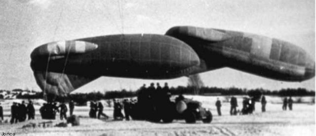

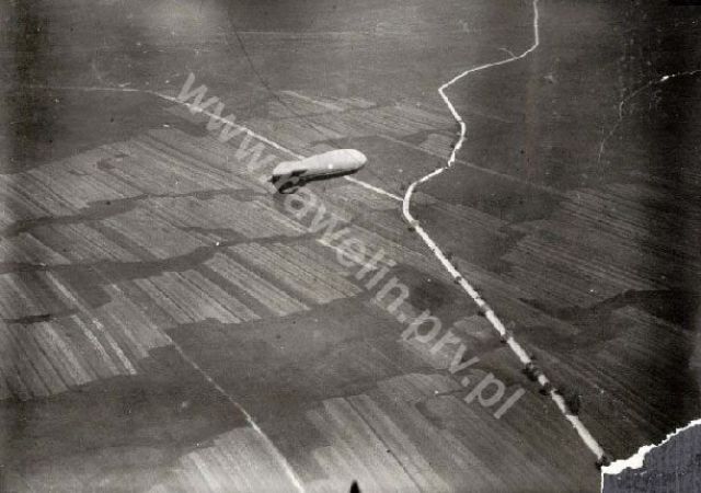

JoncaA Napisano 7 Maj 2005 Napisano 7 Maj 2005 ... a gdzie konkretnie pod Poznaniem to niebardzo wiadomo. A dla mniej bieglych w pismie skan, zeby bylo wiadomo o czym tu mowimy. Wyciagarka na samochodzie Renault nie jest od tego kompletu" - w kadrze znalazla sie przypadkowo, bo gdy robiono to zdjecie wystartowal jednoczesnie balon obserwacyjny WBS-Caquet i ona jest od niego.

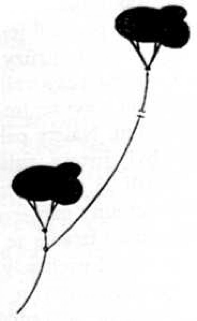

JoncaA Napisano 10 Maj 2005 Napisano 10 Maj 2005 Odp. Kilerowi: Balony zaporowe N-NN to francuski pomysl z I ws. Balon N stawiany byl na 4 mm linie stalowej o dlugosci 2000 m. Do liny, ponizej balonu, doczepiona byla kolejna lina, o srednicy 3 mm (tez poczatkowo o dlugosci 2000 m , a w miare ulepszania balonow nawet 3000 m),Gorny balon, NN, osiagal teoretycznie 5000 m. W praktyce srednio 3 000 m - a to ze wzgledu na wiatr (dopuszczalna predkosc wiatru zrazu 12,5 m/s, nowszych balonow do 15 m/s). Niebezpieczna przeszkoda dla samolotow byly same liny nosne, jak tez pakiety wybuchowe podwieszane na dlugich linkach pod balonami.

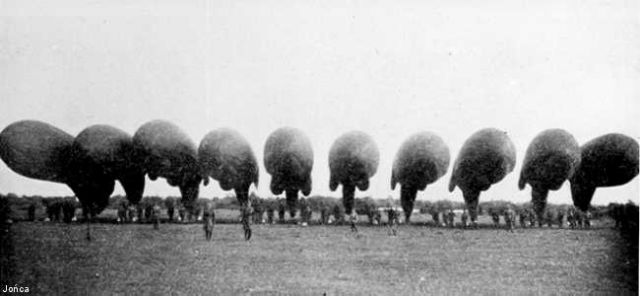

JoncaA Napisano 10 Maj 2005 Napisano 10 Maj 2005 ..a dla tych, co wola patrzec niz czytac : rowne pol plutonu (5 tandemow) balonow zaporowych.

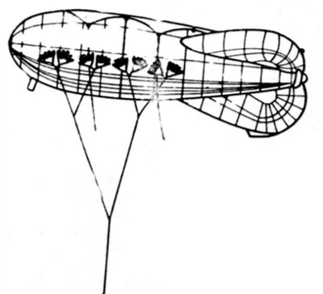

Rola Napisano 10 Maj 2005 Napisano 10 Maj 2005 Och... jeszcze jakby rysunek - rzut z boku, to byłbym już całkiem szczęśliwy!(Wymiary mam z Morgały)Wstyd przyznać, ale o balonach mam niewiele pozycji... prócz cegły" Morgały (Samoloty wojskowe w Polsce 1924-1939) mam tylko:J.Szczepański: Wojska balonowe. Legionowo 1897-1939", Egros, Pruszków 2004A tam zdjęć praktycznie nie ma...Jeśli byliby Panowie tak mili i doradzili mi jakąś książkę, będę wdzięczny.
JoncaA Napisano 10 Maj 2005 Napisano 10 Maj 2005 Rola - niezwlocznie, bo ja tylko z dlugimi odpowiedziami na dlugie listy mam klopot..
