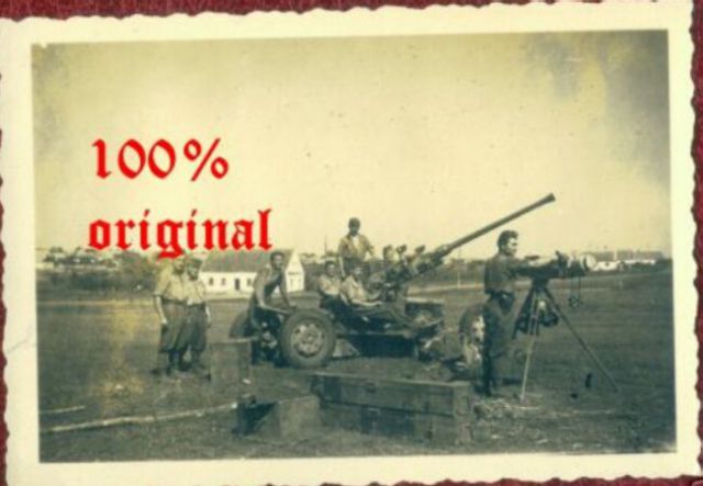

yoony Napisano 1 Lipiec 2005 Napisano 1 Lipiec 2005 nasze nie nasze??i co do za dalmieerz strasznie gruby?
Gebhardt Napisano 1 Lipiec 2005 Napisano 1 Lipiec 2005 Ciekawe. Chyba w malowaniu kamuflazowym. Finskie chyba nie bo inszego kamuflazu zazywali. Rumini nie bo czapeczki nie pasuja. Moze Wegrzy, nie za bardzo sie na ich ubiorze znam. A czy to wogole dalmierz? - a moze stolik mierniczy czy inne podobne urzadzenie? Wtedy by pasowalo na rodakow. Ale obojetnie, piekne skrzynie na lufy zapasowe :)
Gebhardt Napisano 1 Lipiec 2005 Napisano 1 Lipiec 2005 Moze byc, szczegolnie jezeli sie zwazy podobienstwa kamufalzu na obu zdjeciach.

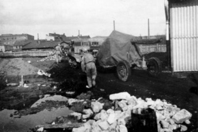

M-i Napisano 1 Lipiec 2005 Napisano 1 Lipiec 2005 15 Dywizjon Artylerii Przeciwlotniczej - armata przeciwlotnicza kalibru 40 mm wz. 36 Bofors na tylach garazy na Welnowcu w 1939 r.

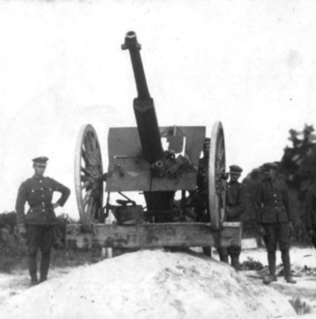

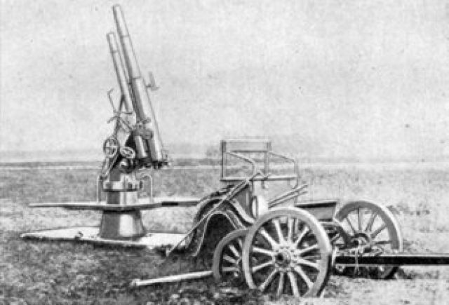

M-i Napisano 22 Sierpień 2005 Napisano 22 Sierpień 2005 Moze ktos ma prawoslawna armate przerobiona na przeciwlotnicza
JoncaA Napisano 23 Sierpień 2005 Napisano 23 Sierpień 2005 wedle mojej wiedzy nijakich prawoslawnych w WP nie przerabiano na plot. (armate wz.02 przystosowywano do strzelania plot w Rosji i w armii niemieckiej(zdobyczne)). Niecierpliwie bede czekal na informacje...
polsmol Napisano 24 Sierpień 2005 Napisano 24 Sierpień 2005 To zupełna nowość. Z kąd masz takie dane?
M-i Napisano 24 Sierpień 2005 Napisano 24 Sierpień 2005 Sorry, bylo ich wiecej.W latach 1924-1927 w uzbrojeniu artylerii przeciwlotniczej najwiecej bylo dzial produkcji rosyjskiej:78 armat pólstalych kalibru 76,2 mm wz. 1902 na prowizorycznych pomostach drewnianych;15 armat polstalych kalibru 76,2 mm wz. 1900 na takich samych pomostach,5 armat samochodowych kalibru 76,2 mm wz. 1914 na podwoziu samochodu Packard" systemu Tarnowskiego.Te ostatnie zostaly wycofane w 1927 r. i zastapiono je francuskimi dzialami De Dion-Bouton"; rozbrojone Packardy" byly uzywane w 1 paplot. Natomiast dziala kalibru 76,2 mm zostaly poddane modernizacji - wymieniono lufe na francuska kalibru 75 mm z armaty wz. 1897.
JoncaA Napisano 25 Sierpień 2005 Napisano 25 Sierpień 2005 no, teraz pojmuje. Tyle, ze tych armat nie przebudowywano - a tylko wykorzystywano jako plot. Tak dalece, ze dziala na Packardach wogole nie mialy nieprzydatnych celownikow i celowalo sie po lufie"(Packardow bylo 2 i 1 Russobalt, czy 5?, skad informacja?). W ten sam sposob jak rosyjskie wykorzystywano armaty Schneidera (nie mam zdjec niczego rosyjskiego stad skan Schnaidera, sposob ustawiania taki sam).Modernizacja armat 76,2 na 75 mm nie polegala na zamianie luf na francuskie. To by sie nie dalo zrobic. Przerabiano lufy rosyjskie przez wymiane rury rdzeniowej na nowa, a czesc przez osadzenie nowej koszulki w starym przewodzie lufy (ale jak zrozumialem czytajac kiedys cos na temat, ze bylo ich niewiele, bo proces byl trudny, a zywotnosc lufy calkiem niezadawalajaca).

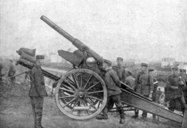

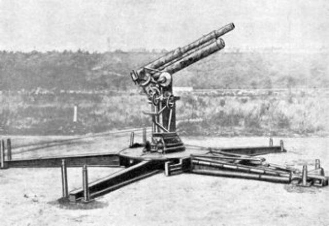

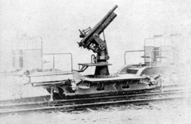

M-i Napisano 10 Wrzesień 2005 Napisano 10 Wrzesień 2005 Tym razem wz. 1902 jako przeciwlotnicza kolejowa
M-i Napisano 10 Wrzesień 2005 Napisano 10 Wrzesień 2005 Tez wz. 1902, chyba na razie wystarczy. Tylko dodam, iz pierwsze trzy byly modernizowane przez firme Rheinmetall, a ostatnie trzy przez firme Krupp

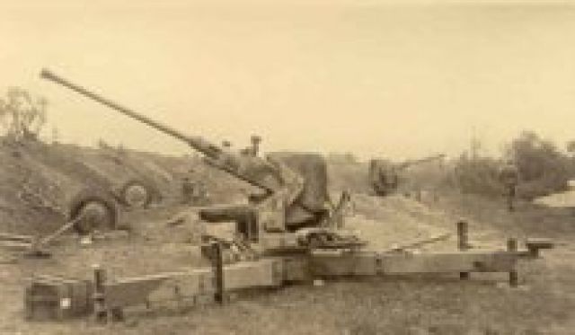

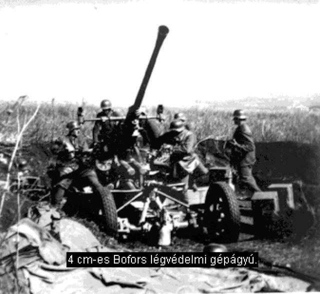

M-i Napisano 12 Wrzesień 2005 Napisano 12 Wrzesień 2005 Mopze ktos widzial fotke z armata przeciwlotnicza kalibru 40 mm wz. 38 Bofors (pólstala, trójogonowa) prosze o podpowiedz
polsmol Napisano 12 Wrzesień 2005 Napisano 12 Wrzesień 2005 Na ebay były kiedyś dwa ujęcia półstałej 40-tki z Modlina (chyba), ale niestety nie kojarzę ile miała ogonów.
M-i Napisano 13 Wrzesień 2005 Napisano 13 Wrzesień 2005 Polsmol to nie w Modlinie, lecz w Twierdzy Brzeskiej, w Modlinie byly Boforsy wz. 36, a te na zdjeciu to wlasnie Bofors wz. 38
