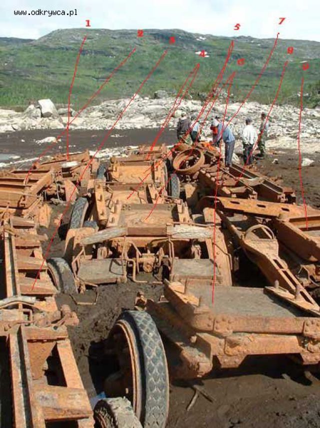

jotes Napisano 4 Luty 2008 Napisano 4 Luty 2008 Zgadza się. Swojego czasu pojawiły się też na tym forum sensacyjne zdjęcia przyczep działonów moździerzowych zatopionych w jeziorze w Norwegii. Chociaż moim zdaniem były to raczej sztuki pochodzenia jugosłowiańskiego.
jotes Napisano 4 Luty 2008 Napisano 4 Luty 2008 Niestety, widzę, że zdjęcia zniknęły z oryginalnego wątku. Jeśli będzie zainteresowanie, to trzeba będzie je tutaj przypomnieć.

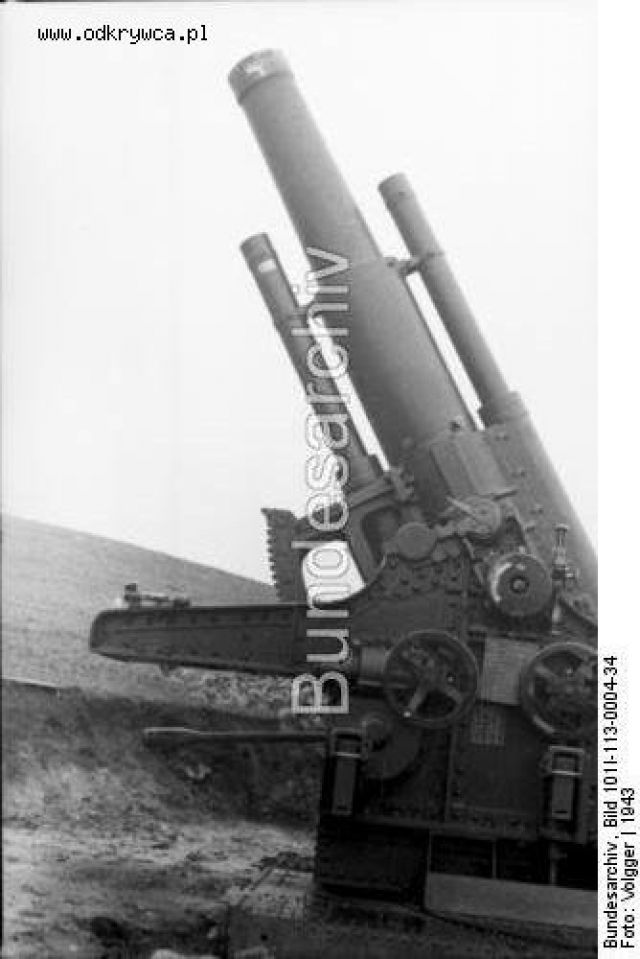

Widd39 Napisano 4 Luty 2008 Napisano 4 Luty 2008 Moździerz wz.32 w baterii 47/977 (Kroken/Heltefloten) w Norwegii w 1941 roku.
jotes Napisano 4 Luty 2008 Napisano 4 Luty 2008 Uważam, że jugosławianskie, bo:1. inny wzór bieżnika masywów kół2. dodatkowe obręcze przzyczepiane do kół; nie wiem jaka była ich rola (zmniejszenie nacisku?), ale nigdy nie spotkałem ich śladu przy polskich moździerzach, a jugosławianskich i owszem (te obręcze bedzie widać na pozostałych zdjęciach jeśli je znajdę)Przy okazji, jeśli dobrze pamietam, właśnie koła polskich przyczep zostały zmienione na nasze życzenie (to ad.1).
