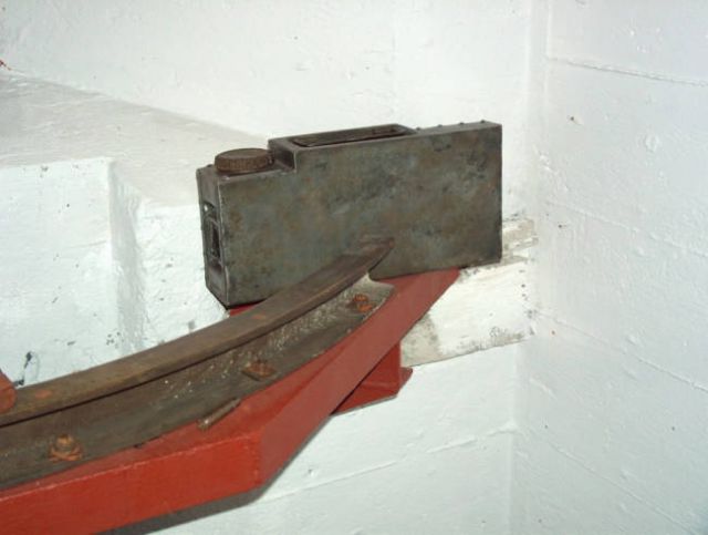

d007 Napisano 21 Luty 2005 Napisano 21 Luty 2005 Co prawda nie jest zamontowany ale chyba o to CI chodzi ?Pozdrawiamd007

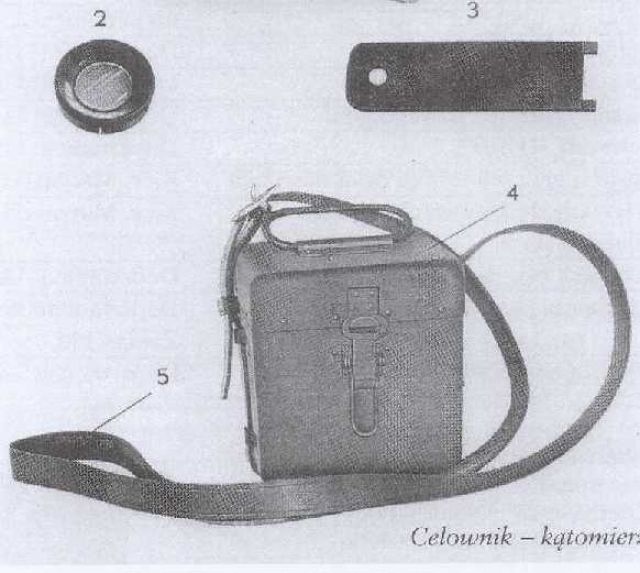

michalmiazga Napisano 22 Luty 2005 Napisano 22 Luty 2005 Mam takie zdjecie w archiwum z podpisem ze to polski celownik wz. 29 do CKM. Nie bardzo chce mi sie wierzyć (nigdy czegoś takiego nie widziałem) ale kto wie. Co o tym sadzicie?
Gebhardt Napisano 22 Luty 2005 Autor Napisano 22 Luty 2005 Zgadza sie dokladnie, z tym ze pelna nazwa to celownik - katomierz wz 29. O to wlasnie chodzi, tyle ze poszukuje fotki ckm z zamontowanym ck wz 29. Produkownao je do 1939 wlacznie w PZO i nie pamietam czy w jeszcze jakichs innych zakladach. W kompanii ckm baonu piechoty etatowo przypadalo 6 ck na 12 ckm. Zgaduje ze plutony biedkowe mial po jednym a w plutonie tacankowym kazdy ckm mia ck wz 29.PozdrKrzysztof

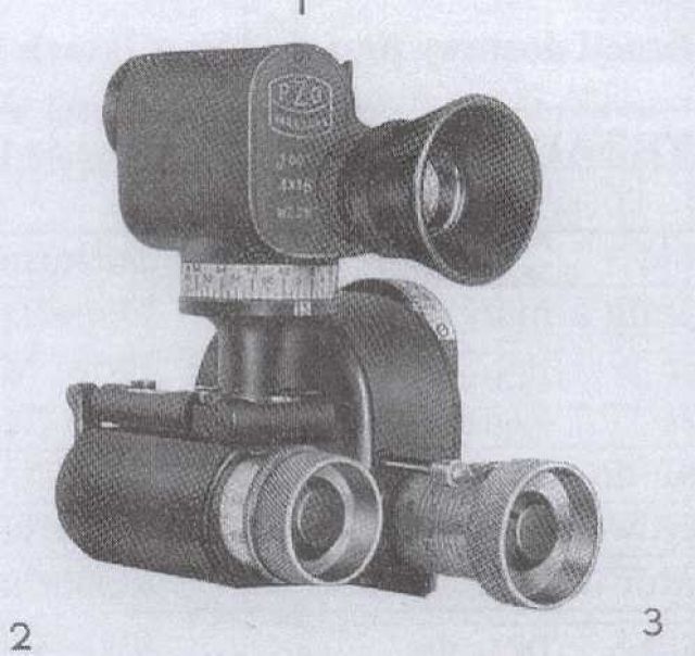

Gebhardt Napisano 23 Luty 2005 Autor Napisano 23 Luty 2005 Jeszcze jedna fotka celownika-katomierza wz 29, produkcji PZO.

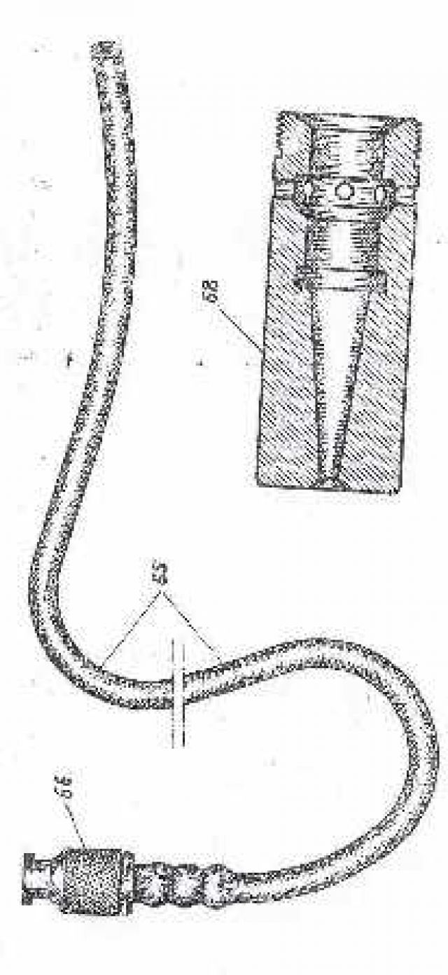

Gebhardt Napisano 23 Luty 2005 Autor Napisano 23 Luty 2005 Waz gumowy - oficjalnie 'waz parowy'. Z atlasu do instrukcji o ckm wz 30. Drugi obiekt to odrzutnik slepy ktorym wymieniano tlumik plomieni przy strzelaniu slepakami.

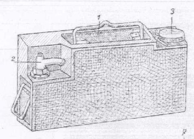

Gebhardt Napisano 23 Luty 2005 Autor Napisano 23 Luty 2005 Dla kompletu z tej samej instrukcji wodnik.
Schrek Napisano 23 Luty 2005 Napisano 23 Luty 2005 czy wodniki do wz 30 były podobne do wdonikow od maximów???mi sie wydaje ze wsio to samo ale moge sie mylić.bo mamay taki w odwachu nówka sztku fotki mozge podesłać. Schrek
Łukasz Napisano 23 Luty 2005 Napisano 23 Luty 2005 Witam! Ja też poprosiłbym o różnice między wodnikiem polskim do ckm wz.30, a wodnikiem do Maxim wz.08/15. Na fotkach wydają się być takie same... Pozdrawiam, Łukasz
Gebhardt Napisano 25 Luty 2005 Autor Napisano 25 Luty 2005 Byc moze ze jest to opisane w samej instrukcji, ktorej niestety nie mam:(I byz moze, mozna bylo uzywac je wymiennie, wiec fotkami lepiej sie na razie nie sugerowac za bardzo!
-adi- Napisano 25 Luty 2005 Napisano 25 Luty 2005 Jak dla mnie to wodniki od 08/15 i polskiego sa bardzo podobne. Mnie zastanawia inny fakt - czy skrzyki amunicyjne do polskiego ckm były takie same jak niemieckie do mg-34 czy 42? Wiem ze rozniły sie raczkami ale czy miały takie same wymiary?
DTH Napisano 28 Luty 2005 Napisano 28 Luty 2005 Wodniki niemieckie i polskie na pierwszy rzut oka wydaja sie takie same.Sa jednak pewne, drobne roznice, jak ksztalt korka i raczki, ale to naprawde drobiazgi.Mozna bylo je spokojnie uzywac zamiennie.Celownik katomierz wz 29 produkowaly zarowno PZO, jak i Kolberg i S-ka. Stosowane byly zarowno w ckm wz 30, jak i polskich Maximach 08. Nie jest natomiast prawda, co pisze Matejuk w swej ksiazce Polskie przyrzady Optyczne w II RP", ze stosowano je rowniez do ckm Hotchkissa ( pisze z pamieci, ale wydaje mi sie, ze celownik-katomierz wz 29 przypisywal tez i Hotchkissowi), bowiem ten mial zupelnie inna optyke w wersji uzywanej w broniach pancernych, a w piechocinskiej wersji optyka nie byla przewidziana.Tym tez sie rozni na pierwszy rzut oka wersja Hotchkissa czolgowego od piechocinskiego. Ta pierwsza posiada wspornik pod optyke, druga zas nie.Panie Krzysztofie, czy Pana interesuje sposob mocowania optyki do ckm wz 30, wspornik na cekaemie, czy wreszcie sama optyka?

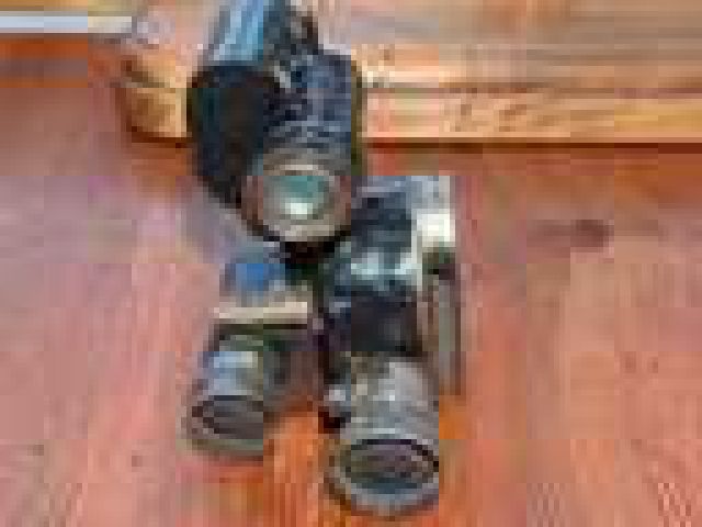

michalmiazga Napisano 21 Czerwiec 2005 Napisano 21 Czerwiec 2005 Na jednym ze zdjęc na tej aukcji widać celownik optyczny zamocowany na ckm wz 30:http://www.allegro.pl/show_item.php?item=54795241
