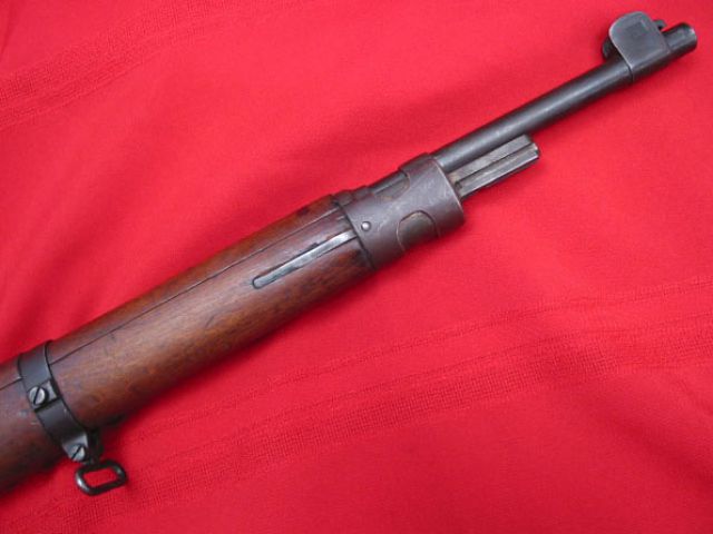

bolas Napisano 26 Styczeń 2003 Napisano 26 Styczeń 2003 Hehe Piotrek ... wytłumaczę Ci o co mi chodzi:piszesz: K 98-29 to poprostu kbk wz. 98 w kolbie od kbk wz. 29 czyli można powiedzieć, że przerabiany, ale nie z karabinu."z tego co mi wiadomo kbk wz.98/29 powstawały w wyniku koniecznosci remontów kapitalnych kb wz.98 i kbk wz.98. Nie zrobiono ich chyba za wiele po taka przeróbka była ponoć 2 x kosztowniejsza niz zrobienie nowego kbk wz.29. Najczesciej taka przerobka polegala na wymainie starej lufy (zuzytej) i wstawieniu nowej, krótszej od kbk (takiej jak we wz.29 czy wz.98) - do tego mocowano bączki takie jak w kbk wz.98 i taką samą obsadę bagnetu z wyciorem tylę ze cofnietą o tyle zeby pierscien jelca bagentu mógł się zapierać juz o lufę kbk a nie wisieć w próżni jak to miało miejsce w kbk wz.98. To podstawowa różnica. Jezlei wiec potraktujemy te czesci jako czesci kolby a nie kbk to faktycznie masz racje ...
bolas Napisano 26 Styczeń 2003 Napisano 26 Styczeń 2003 jeszcze jedna sprawa na pewno o tym słyszałeś ... przeciez kbk wz.91/98/25 (polski mosin) to była własnie przeróbka z kb Mosina - w najprostyszym ujęciu wymieniona lufa - nowa krótsza i przystosowana do kalibru 7.92 mm plus kilka innych niezbednych przerobek do amunicji mauserowskiej
polsmol Napisano 26 Styczeń 2003 Napisano 26 Styczeń 2003 Teraz się zgadzam :)Czyli mówiąc po naszemu komora z kb a lufa i kolba od wz.29 O tym faktycznie coś nie cos słyszłem. Poprostu się nie zrozumieliśmy ;)

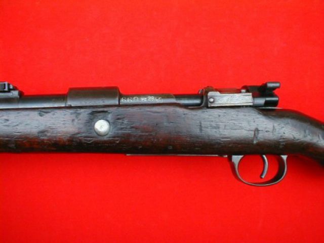

okejos Napisano 26 Styczeń 2003 Napisano 26 Styczeń 2003 a co powiecie o takim numerowaniu.....i znakowaniu... (oczywiście z muzeum..)

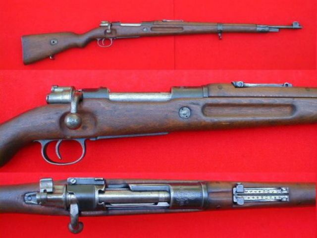

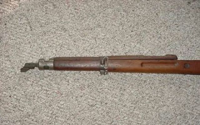

pomsee Napisano 26 Styczeń 2003 Autor Napisano 26 Styczeń 2003 Znakowanie K29 pochodzi chyba jednak z pierwszych lat produkcji wz.29. Te karabiny, z ktorymi mialem doczynienia z pewnoscia nie byly przerobkami k98 ale zupelnie jednorodnymi karabinami produkcji FB Radom. Swiadczyly o tym m.in. nabite znaki charakterystyczne i stosowane przez radomska fabryke broni.Bolas czy masz wiecej fotek wersji eksportowej wz.29? Ewentualnie bylym szalenie wdzieczny za kontakt z jego posiadaczem w stanach.pomsee

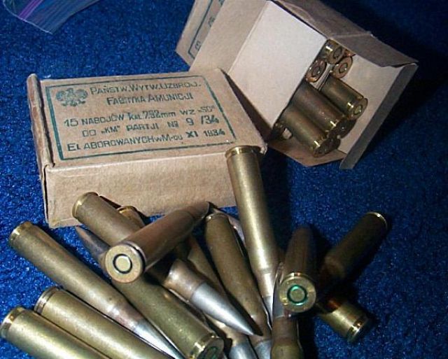

Vis35 Napisano 27 Styczeń 2003 Napisano 27 Styczeń 2003 Co prawda moje mauzery sprzedalem ,ale zostalo mi jeszcze dwa pudelka amunicji i troche luzem, nie strzelalem z niej bo mi bylo troche szkoda, jezeli ktos interesuje sie oznaczeniami to moge przeslac zdjecia.
bolas Napisano 27 Styczeń 2003 Napisano 27 Styczeń 2003 okejos: wydaje mi sie ze ten numer 660 to niemieckie bicie - jak dobrze pamietam na www.colectiblefirearms.com sa inne zdjecia tego mausera i tam bylo napisane ze jest Nazi Gewehr 29/40" czyli polski wz.29 wcielony w 40 roku w szkopskie szeregi. Takie samo 660 bylo wybite na komorze zaraz nad polskim orlem pomsee: niestety nie mam anie adresu tego goscia ani icej fotek - moge sluzyc tylko wiekszymi fotkami (duzo wiekszymi) - na forum 3 fotki przedstawiaja wersje eksportowa - najazd na kolbe,babke i uchwyt do paska;widok z komory gory; przedni baczek z obsada bagnetu; fotki dostalem od kolegi i byloto jakies ,5 roku temu - niestety kontakt sie urwał.vis35 - amunicja jest super :) rewelacja - mam pytanie - na fotkach z mauerami widac bagnet wz.28 - czy on ma dorabiane okładki ? bo na takie wyglądają

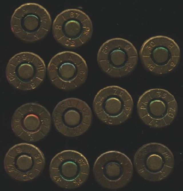

Vis35 Napisano 27 Styczeń 2003 Napisano 27 Styczeń 2003 Dla zainteresowanych oznaczeniami na przedwojennej polskiej amunicji do karabinow mauzer.

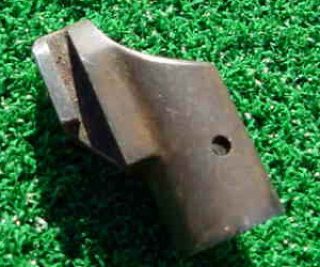

polsmol Napisano 29 Styczeń 2003 Napisano 29 Styczeń 2003 pomsee Czy na twoim kbk wz. 29 nie było czegoś takiego?
pomsee Napisano 29 Styczeń 2003 Autor Napisano 29 Styczeń 2003 Polsmol czy ten Twoj to przerobka z 98a czy w calosci karabin wyprodukowany jako wz.29? Bardzo ciekawie wyglada ta nakladka, nigdy takiej jeszcze nie widzialem.
polsmol Napisano 29 Styczeń 2003 Napisano 29 Styczeń 2003 Mój to wz. 29 z eksportu do hiszpanii (10000 szt.). Mam niestety samą kolbę z okuciami. Była reszta do kupienia, ale nie zdecydowałem się ze względów formalnych (nie mam zezwolenia) :(
polsmol Napisano 29 Styczeń 2003 Napisano 29 Styczeń 2003 Ta nakładka to chyba produkt hiszpański zastosowany aby umożliwić montaż ichniego bagnetu.

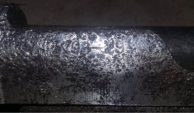

kordelek Napisano 3 Grudzień 2017 Napisano 3 Grudzień 2017 Fotka naszego Mausera k98-29. Bicia na komorze PKK WARSZAWA 1930. Z dyskusji wynika, że były to egzemplarze po remontach. Ciekawe, że w 1930 wyprodukowano k98 z takimi biciami i chyba wyklucza to remont bo egzemplarz wydawałby się całkiem świeży. Myślałem raczej, że nastawiono się na produkcję wz.29... Czy to prawda, że k98 produkowano do 1939r? Wydaje mi się to mało prawdopodobne.
kordelek Napisano 3 Grudzień 2017 Napisano 3 Grudzień 2017 Egzemplarz jest zgodny numerycznie, ale nie ma okuć kolby. Czy to prawda, że były tożsame z k98, a jedynie przednie było cofnięte i bez koźlika?
