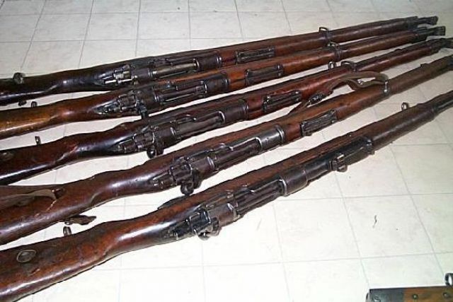

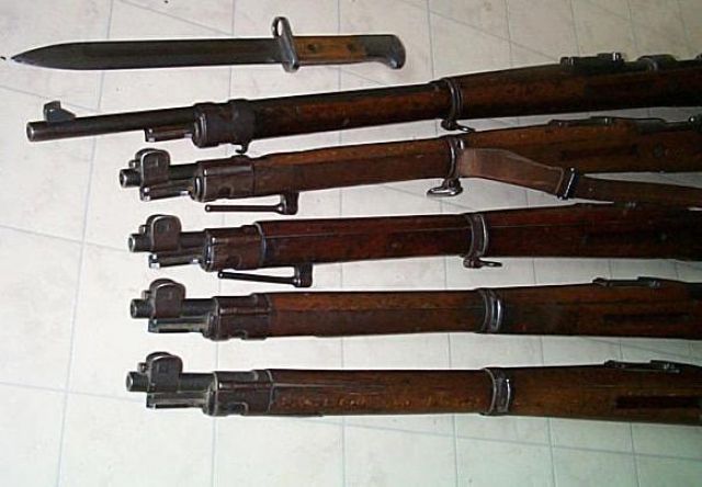

Vis35 Napisano 25 Styczeń 2003 Napisano 25 Styczeń 2003 Jezeli dobrze pamietam tylko jeden z nich nie mial abki"raczej ten najstarszy z 1925 r z fabryki w Warszawie.Tych karabinow juz nie mam bo je sprzedalem.

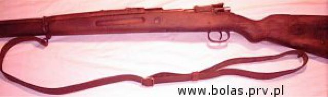

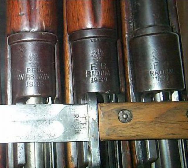

Vis35 Napisano 25 Styczeń 2003 Napisano 25 Styczeń 2003 Troche lepsze zdjecia, ten dlugi mauzer z Radomia jest jednak z 1937 roku a nie 38.
pomsee Napisano 26 Styczeń 2003 Autor Napisano 26 Styczeń 2003 Vis - normalnie mozg sie lasuje od patrzenia na te fotografie.

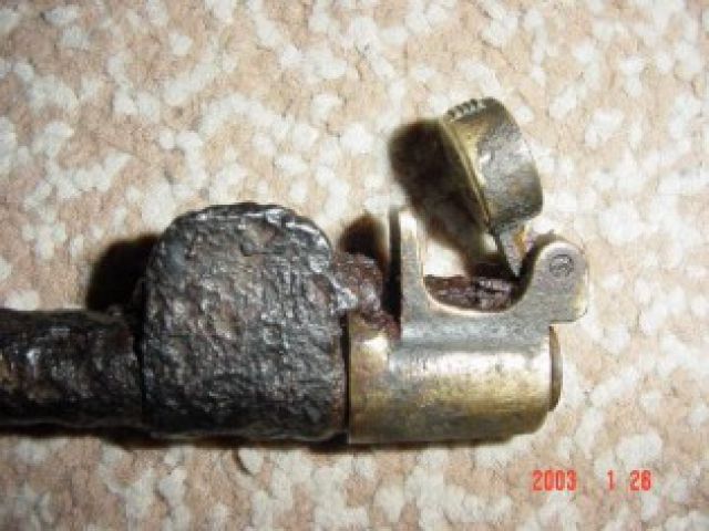

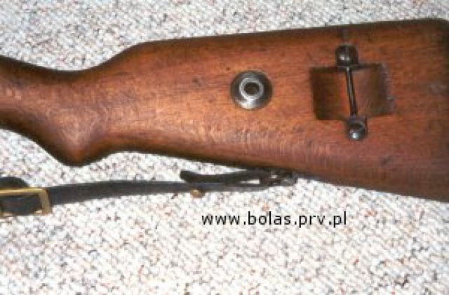

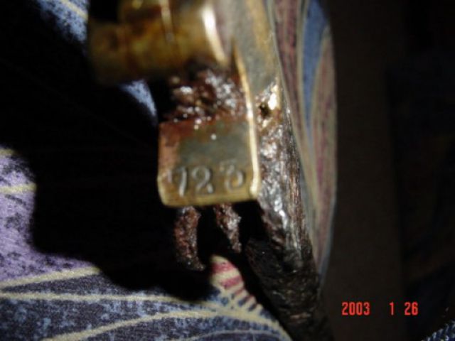

okejos Napisano 26 Styczeń 2003 Napisano 26 Styczeń 2003 witam. jakjuz jestśmy przy mauserach :)widziałem takiego złoma (wz 29) dzisiaj z zatyczką i tak mnie zastanawia czy można było oddać strzał przy tak otwartej zatyczce. to raz
okejos Napisano 26 Styczeń 2003 Napisano 26 Styczeń 2003 a dwa to spotykałemwiele zatyczek ale pierwszy raz widzę numerowaną..... spotkał się ktoś ??

bolas Napisano 26 Styczeń 2003 Napisano 26 Styczeń 2003 Widziałem kilka numerowanych zatyczek ... nie jestem w tym mocny - ale wiem ze było kilku producentów: KRANC&ŁEMPICKI,PERKUN, i chyba FB RADOM - numerowanego widziałem tylko PERKUNA :)mi tez zostało kilka fotek :)

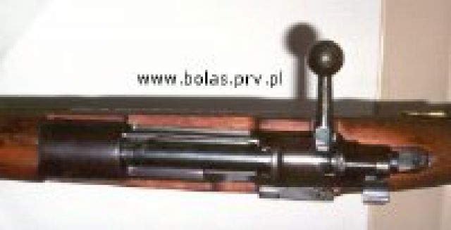

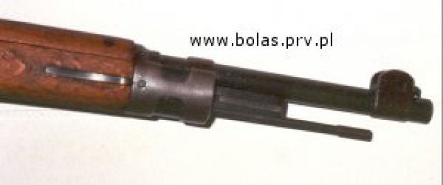

bolas Napisano 26 Styczeń 2003 Napisano 26 Styczeń 2003 to jest ciekawostka: zboiroy kolegi z USA :) - wersja eksportowa kbk wz.29 - tzw kbk wz.29e - zobaczcie ze nie ma sygnatur wytworcy na komorze

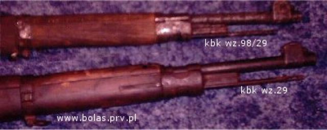

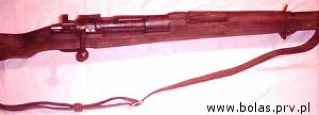

bolas Napisano 26 Styczeń 2003 Napisano 26 Styczeń 2003 pomsee mam jeszcze taki pomysł:moze ten twoj kbk to własnie przeróbka z długiego kb ? wiem ze bito je włąsnie K 98-29" - moze to jakas pozna seria - i bito juz tylko K 29" ? masz od niego lufę ? wiesz jak była zakoczona ? podsyłam fotkę z różnicą w lufie w kbk wz.29 a kbk wz.98/29

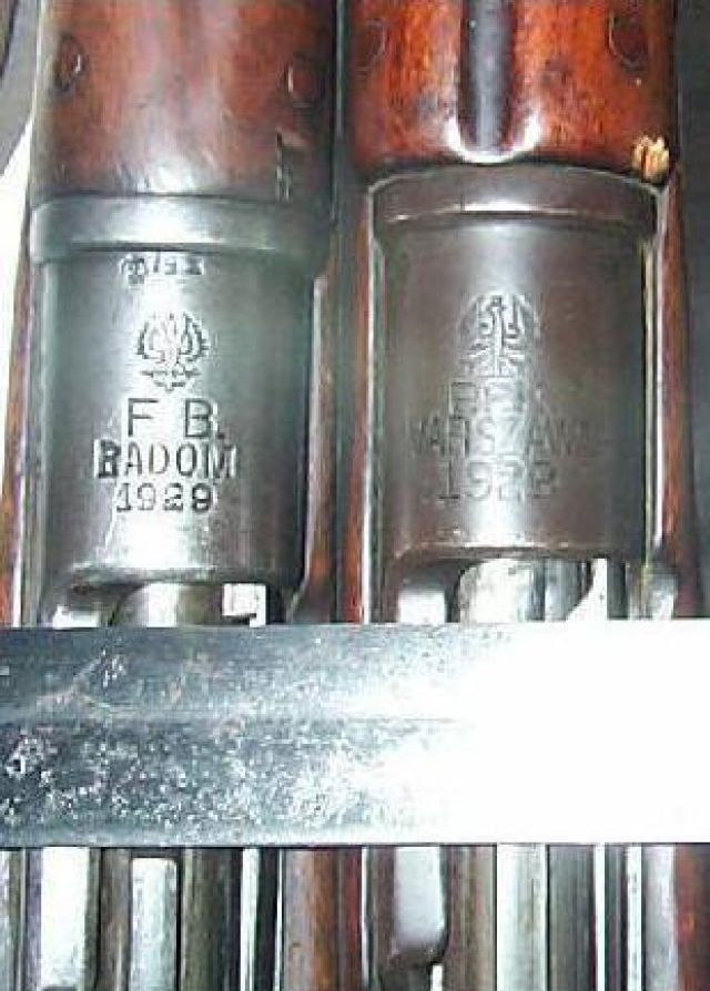

Gość Napisano 26 Styczeń 2003 Napisano 26 Styczeń 2003 bolas to ten ? :))a numerowana jest zatyczka KRANC&ŁEMPICKI
bolas Napisano 26 Styczeń 2003 Napisano 26 Styczeń 2003 hehe okejosie wiedziałem że poznasz ... ładnie wyszedł :)polsmol: wydaje mi się ze sygnatura K 29" nie jest raczej z konca lat 30-tych ani mob. wszystkie kbk jakie widzialem z lat 34-39 mają bite wz.29" - to k 29" wydaje mi sie ze moze dotyczyc przerobek do wz.98/29 albo jakis pierwszych serii wz.29
polsmol Napisano 26 Styczeń 2003 Napisano 26 Styczeń 2003 Sorry ale na koniec lat trzydziestych opstawiałem sygnaturę wz. 29 (patrz wyrzej podałęm skrut do niemca na polskich podzespołach)K 98-29 to poprostu kbk wz. 98 w kolbie od kbk wz. 29 czyli można powiedzieć, że przerabiany, ale nie z karabinu.
polsmol Napisano 26 Styczeń 2003 Napisano 26 Styczeń 2003 Jeśli chodzi o bicie K 29 to widzałem takie na egzemlażu bodajrze z 1931 roku więc wnioskuję, że przejęto na jakiś czas ozn. stosowane na K 98 który z sygnaturą wz. byłby łatwy do pomylenia z kb wz. 98.
bolas Napisano 26 Styczeń 2003 Napisano 26 Styczeń 2003 nie bałdzo ... kbk wz.98/29 to nie jest kbk wz.98 w kolbie od wz.29. Inaczej jest obsadzone mocowanie bagnetu, nie ma koźlika itp ... różnice są duże :)
polsmol Napisano 26 Styczeń 2003 Napisano 26 Styczeń 2003 Kiedy np. w połowie lat trzydziestych ktoś złamał kolbę w kbk wz.98 to przeciesz nie było już orginalnych w zapasie więc przekładano sam karabin w nową kolbę, prosto z fabryki i czasami przy takim zabiegu dokłada no /29 żeby zaznaczyć, że broń składa się z elementów obu typów. Mogę się mylić, ale w przerabianie kb na kbk nigdy nie słyszałem.
